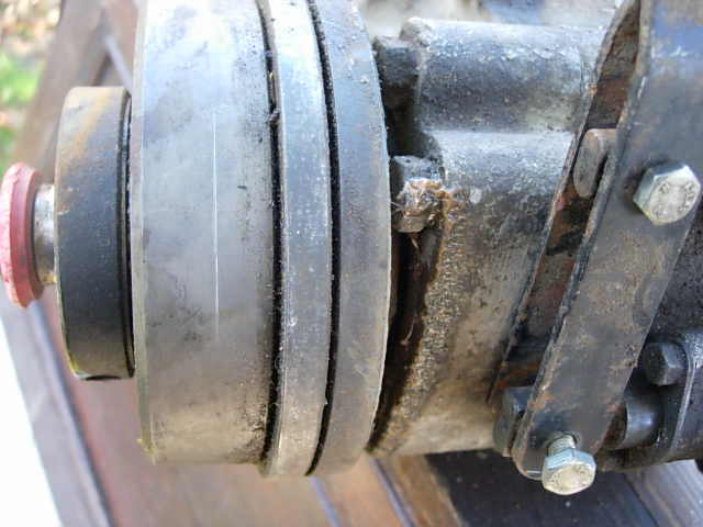

Question de curieux, c'est quoi le truc rond tout au bout de la prise de force? ( en bas, avec une vis et une sorte de rondelle rouge)
C'est un débrayage mécanique a billes réglable. C'est à dire qu'avec la molette que sert plus ou moins, tu exerce une pression sur des billes acier qui vont ripé au de là d'un certain couple.
1) Je l'ai réglé pour qu'il débraye à 2 tonnes à l'aide d'un peson mécanique. 2) Banc de mesure: 3)D'accord le peson n'est pas ordinaire: Une aiguille pour mémoriser la force max, l'autre qui la pousse et qui revient à 0 lorsqu'il n'y a plus d'effort. 3) Mécanisme du peson 4) Étalonné à deux tonnes, cela parait peu, mais il faut pas se fier aux apparence. Sur la doc Fairey, c'est ce qui est conseillé, le Max étant 3640kg ou 8000lbs.
Le ratio de démultiplication étant 1: 48 entre la rotation du tambour du treuil et l'arbre d'entrainement. Ensuite intervient le diamètre du cable:

La platine d'accouplement de la photo de Feubinou est super belle, c'est du custom ou un équipement de série ca?

Teuneu, j'ai déjà donné ma source, mets tes lunettestönö a écrit :La platine d'accouplement de la photo de Feubinou est super belle, c'est du custom ou un équipement de série ca?
