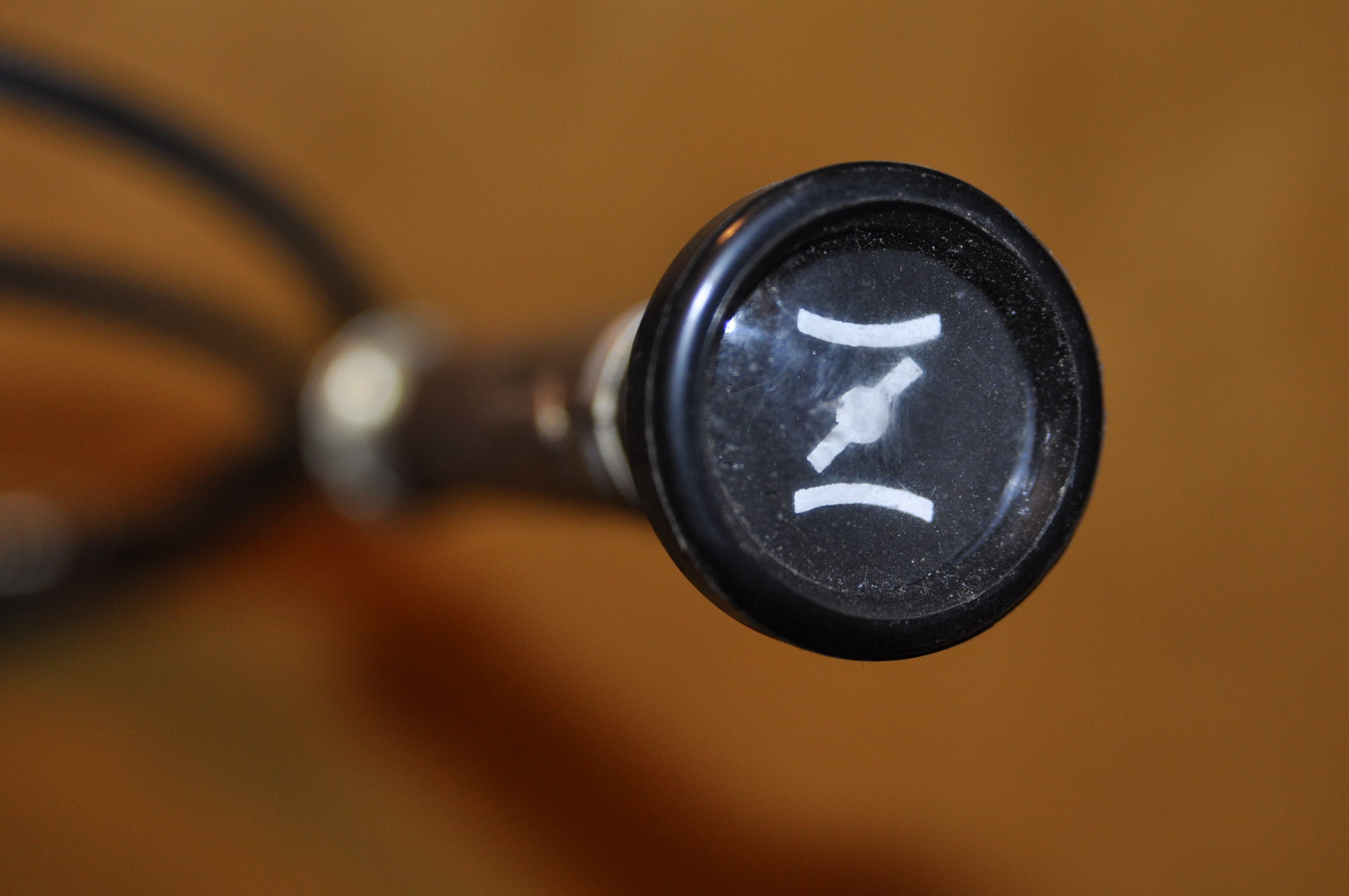

2) Le logo de la tirette est celui d'un starter.
3) Principe fort simple. les crans d'un coté sont légèrement décalés par rapport à l'autre. J'espère que ce système est adaptable sur le 300.
