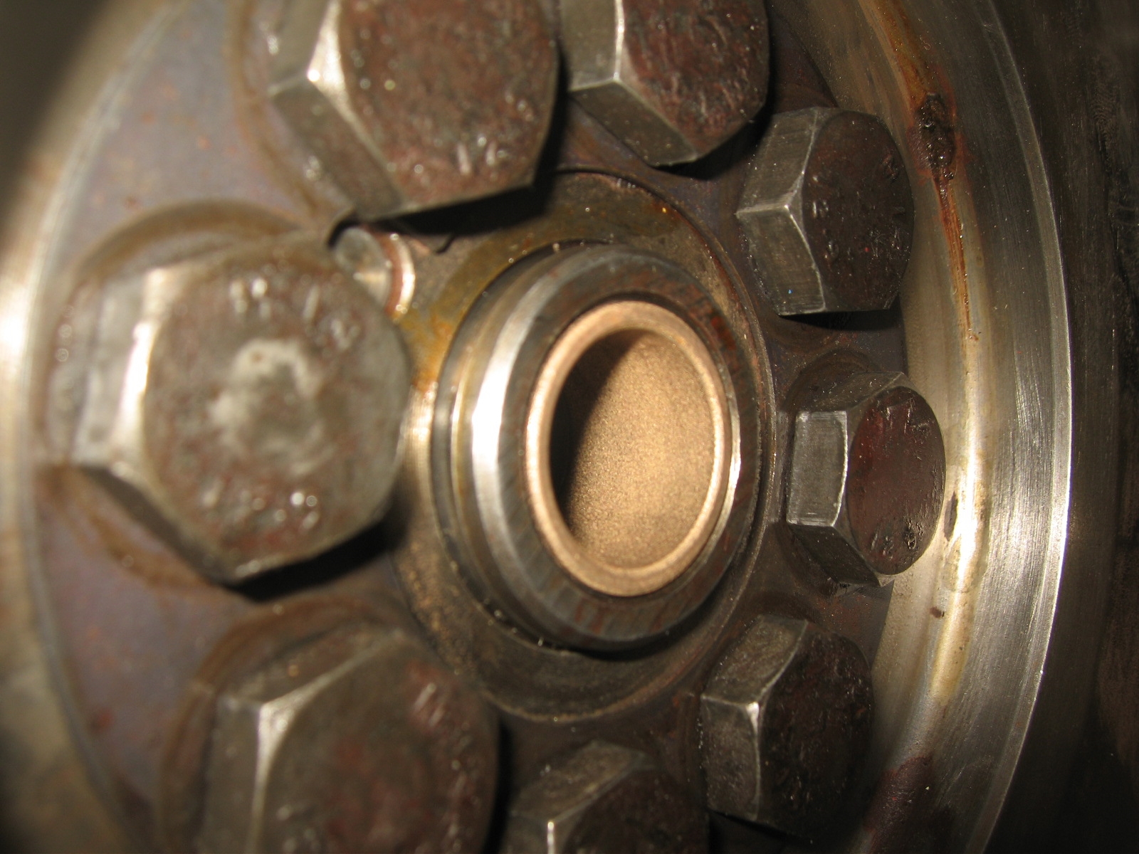

Tu la verrai montée où cette bague en bronze ?

Salut,xavxav a écrit : elle est où exactement la bague en bronze ?
C'est bien sec je trouve. Non ?

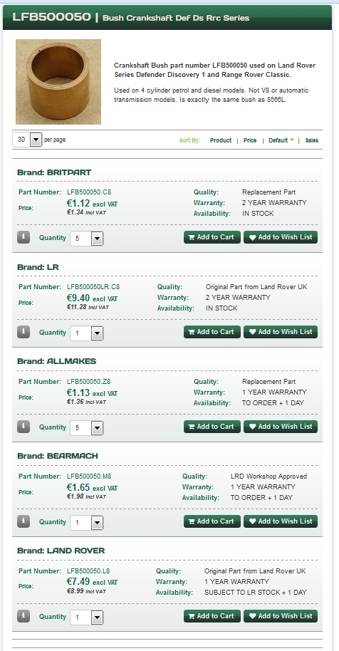

Tu la trouves, soit chez le marchant, sous la référence LFB500050 dans une gamme de prix qui va de 1.34€ à 11.28 bien sûr, à ça il faut additionner les frais de port. Tu la trouves également dans de nombreuses interventions: La recherche a retourné 238 résultats
Elle se situe au centre du volant moteur, et sert de palier à la queue de boite. Pas d'huile a ce niveau là, son trou est borgne, juste un peu de graisse que tu mets lors de la mise en place ou lors du remplacement du système d'embrayage, mais pas trop, sinon il y a risque de pollution des disques d'embrayage par du gras et peut provoquer un broutage. Le bronze a pour particularité d'être "auto lubrifiant" et de bien résister au matage ce que en fait une matière souvent utiliser pour les paliers. Sa mise en place est simple à l'aide d'un maillet caoutchouc, ou d'une cale de bois... Voila elle en place, au raz du bord Donc dans le principe, elle est en bout de queue de boite, puis les cannelures des disques puis puis le mécanisme: Sur la photo précédente, c'était une queue de boite seul, qui sert au centrage des disques d'embrayage par rapport à la bague bronze. Ce centrage est primordial sinon, il est impossible de d'accoupler la boite au moteur. Il faut y apporter grand soins et certitude, en cas de moindre doute, il faut desserrer le mécanisme, pour faire bouger les disques et obtenir un alignement parfait, puis resserrer. Dans certain kit, il est fourni un petit manchon en plastique qui sert de centreur, si on a pas une queue de boite réservée a cette effet ni le centreur LRT-12-240 de la gamme d'outil spéciaux de chez Land Rover, alors il faut faire preuve d'imagination... Une bague usée, peut engendrer un battement de la queue de boite, les ressorts des disques prennent rapidement du jeu, les disques arrivent à se disloquer et à s'éclater en mille morceaux, dans certain cas en moins de 5000km. J'ai eu des problème de bague, lors de l'adaptation d'un moteur Peugeot sur une boite de land, ou au final, j'avais dut faire usiner une bague bronze spécifique. L'origine du bout de bague cassé, provient probablement d'un accouplement musclé. A+

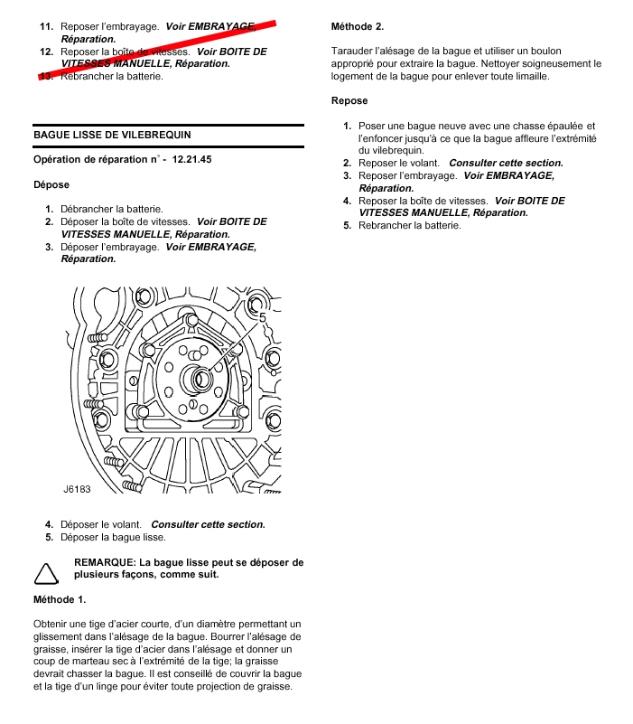

un petit complément pour son extraction icixavxav a écrit : elle est où exactement la bague en bronze ?

Pour l'extraction de la bague, bourrer le trou de mie de pain et la comprimer avec un maillet et un chasse d'un diamètre le plus proche du trou.

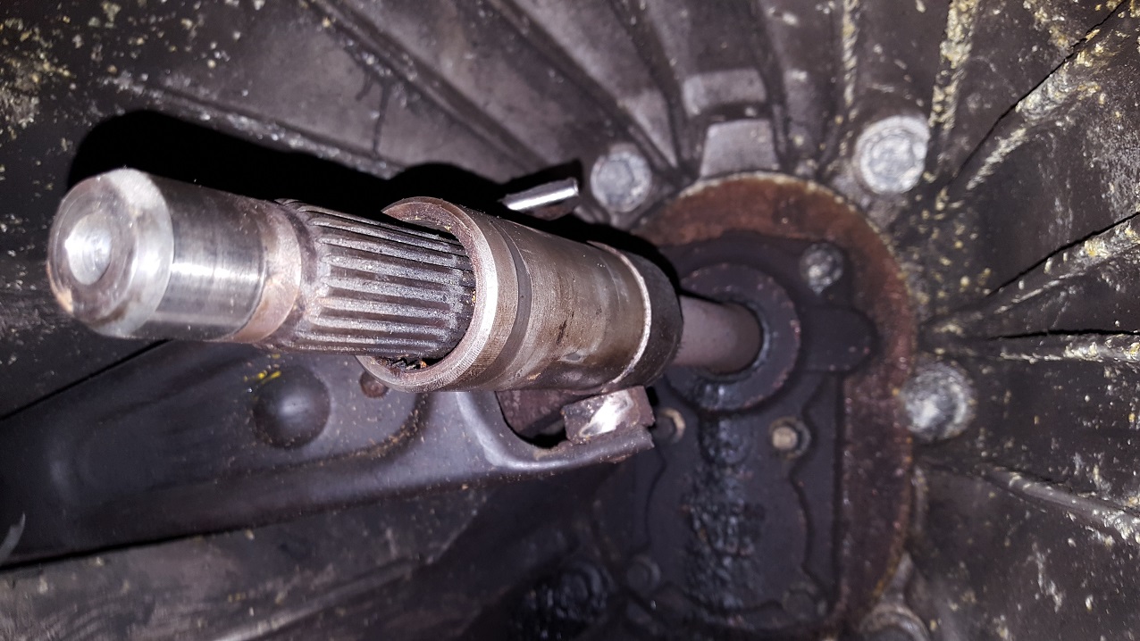

Bonsoir.
Me voila enfin arrivé à sortir le tout le palan posé sur les portes... african style. Fallait voir la gueule des voisins...
3 soirées pour sortir les plancher et tunnel au tournevis frappeur et 2 soirées pour faire tomber la traverse ultra rouillée où elle emporte un peut de châssis avec elle.
La fourchette est un beau chou-fleur maintenant.
Maintenant place aux questions.
Comment retiré le guide ? Il bloque à gauche.
Quelle est la tolérance niveau usure ?
Comment voir si l'embrayage est usé ? J'ai jamais eu de souci particulier.
L'axe de sorti de boite (axe primaire ?) a un petit jeux 1mm. Normal ou pas ?
C'est un peu huileux, limite noir je trouve. Il y avait toujours un peut de perte a ce niveau là. Le joint spi de l'axe de boite ?
Je sais pas quoi acheter comme marque par rapport à la qualité. Mais je pense tout changer directement. Existe t'il des kits avec tout dedans ?
Je fait que de la route (- de 10 000km/année) et 3 4 fois par année un petit weekend balade en chemin de chasseur.
Faut que je regarde des tutos liens sur l'embrayage. J'ai pas tout pigé.

Salut,xavxav a écrit : Comment retiré le guide ? Il bloque à gauche.
Il faut que tu enlèves la fourchette percée, il y a les deux vis qui tiennent le guide derrière. Comme la fourchette est rentrée en force autour de sa rotule pivot, il faut quelle ressorte de même. Donc plusieurs cas possible

Un mm, c'est vague, mais oui il y a un peu de jeu en bout d'arbre, d'où la bague pilote au centre du volant moteurL'axe de sorti de boite (axe primair ?) a un petit jeux 1mm. Normal ou pas ?
le gras peut venir, du joint spi de vilebrequin derrière le volant moteur, du récepteur d'embrayage, ou du spi d'entrée de boite. Le coté noire peut venir de la poussière d'usure des disques qui a chauffée.C'est un peut huileux limite noir je trouve. Il y avait toujours un peu de perte a ce niveau là. Le joint spi de l'axe de boite ?

Salut Lølø, merci de ta réponse.
Oui la photo c'était au début, là, j'ai tout retiré, mais le guide est bloqué sur la vis de gauche. Comme collé. J'ai pu voir des photos de guide avec une rainure assez profonde, le mien est bien lisse. On peut voir des traces bien brillantes dut aux frottements du mécanisme. On peut voir une petite usure sur la bague en plastique dut au patins.
Je pense que le guide est bon.
J'ai agrandi le trou pour sortir la fourchette.

A quoi ressemble le chasse pour sortir la bague en bronze ?

Est qu'il est possible que du gras tombe d'en haut ou ruisselle le long de la cloche ? C'est très gras chez moi. Le bas moteur est bien huileux (hélas comme ça à l'achat) et vue qu'il n'y a pas de joint entre les deux, cloche et moteur, je me dis que ça vient peut être de ça. Mais, je vais tout sortir donc je serai vite fixé.

Selon les cas, cela peut-être très variè:A quoi ressemble le chasse pour sortir la bague en bronze ?
◘ Un doigt.
◘ Un tournevis.
◘ De la mie de pain, un marteau et une grosse vis pour tasser la mie au fond: video mise en lien, il y a longtemps par nanard.
◘ de la graisse, avec une gros vis pour taper dessus comme avec la mies de pain.
◘ Petit marteau avec burin (destruction de l'ancienne bague).
◘ Les méthodes de Land Rover, graisse ou bien taraudage l'ancienne bague...

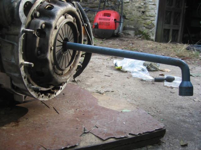

Il faut que je comprenne le principe de centrage des disques.
Rien de compliqué, mais si tu n'es pas bien dans l'axe tu n'arrives pas a rentrer le bout de la queue de boite dans la bague pilote, parce que les cannelures au centre du disque d'embrayage te déportent l’extrémité de ton arbre de boite sur le coté. Donc si tu n'es pas bien aligné, tu n'arrives pas à rentrer le bout de la queue de boite au centre du volant moteur. D'où l’intérêt de bien prépositionner ou centrer le disque d'embrayage par rapport a la bague bronze, pour faciliter grandement voir rendre possible l'assemblage moteur boite. Dans l'idéale, il faut utiliser un centreur, qui peut être:
Un outil de centrage d'origine landrover LRT-12-040.
Parfois fournis avec certain kit , mais pas chez Landrover.
Une queue de boite récupérée sur une boite HS.
Un manche a balais retravaillé.
Une très courte rallonge de clef à cliquet avec un carré de 1/2 avec une douille 15 ou 16, qui rentre dans les cannelures des disques et de la bague pilote (guide). Le diamètre intérieur des cannelures du disque d'embrayage est légèrement plus grand que celui de la bague pilote:
En gros, n'importe quoi qui a un diamètre de 22 mm d'un coté et de 25 mm de l'autre te permettant d'être sûr que les cannelures des disques, soient bien aligner avec la bague pilote, pour que la queue de boite puisse rentré comme papa dans maman.
Évidemment, il manque le paramètre longueur, c'est à dire de combien la queue de boite dépasse, des cannelures des disques d'embrayage. Plus simple avec un réglet, au minimum, une longueur de bague bronze pour la partie en 22 mm, soit environ 22 mm aussi plus une petite partie chanfreinée pour facilité l'introduction. Il ne faut pas se formaliser sur un outil high-tech, sur cette photo de diamètre plus grand équivalent aux cannelures d'embrayage, est réalisé avec du scotch. Scotch qui est toujours sur cette clef d'ailleurs la photo a plus de 10 ans. A par ça hormis un problème d'alignement générale de la boite par rapport au bloc, tu peux avoir un problème d'alignement des cannelures d'embrayage par rapport aux cannelures de la queue de boite ce qui t'empêche d'accoupler correctement la boite au bloc. Les disques étant maintenu fortement plaqué par le mécanisme sur le volant moteur, il faut faire tourner le volant moteur, de quelque cm pour amener les cannelures des disques en face de celles de la queue de boite. Soit avec une clef de 27 sur la vis de vilebrequin au centre de la poulie damper, soit avec un gros tournevis plat en utilisant les dents du démarreur sur la couronne du volant moteur. Dans le petit espace qu'il te reste entre la cloche de boite et le carter d'embrayage, tant que tu n'es pas au contact. Il va de soit que le centreur est a utilisé au moment ou on assemble le disque et le mécanisme sur le volant moteur. Une fois le mécanisme vissé on en a plus besoin. Juste un coup d’œil au centre pour d’assurer du bon alignement de l'ensemble.
Sur ce cliché, c'est du grand luxe, le centrage est effectué avec une queue de boite
