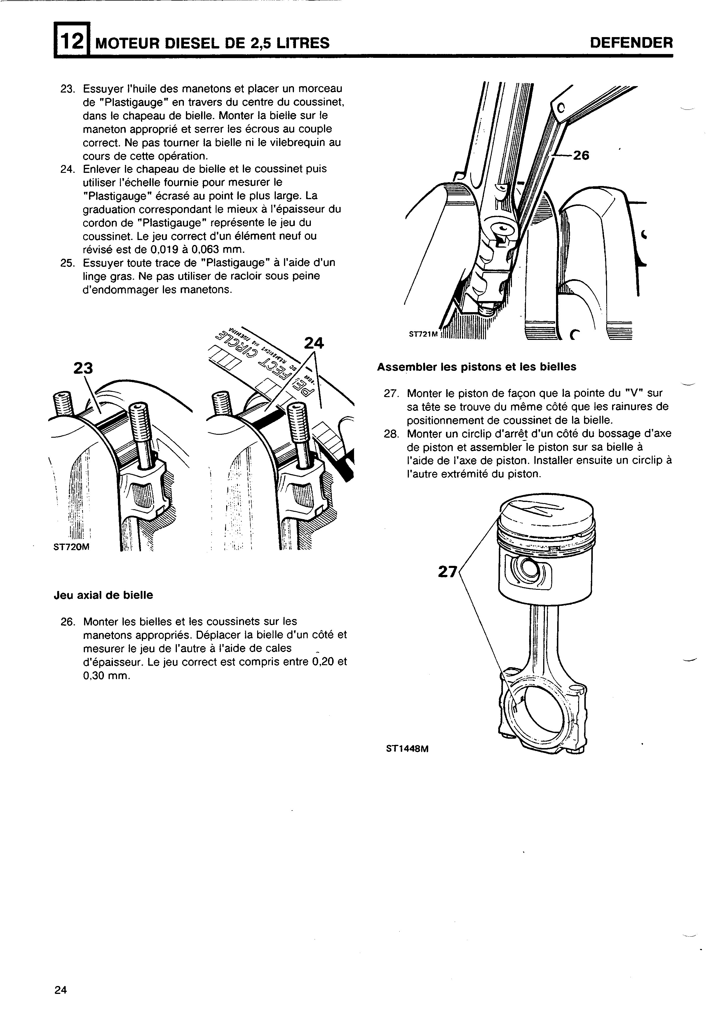

Coussinets de vilo ?
Je doit déposer mon carter d'huile ce week rend mais je n'est pas les vérification a faire ... SI MAIS EN ANGLAIS ...
Quelqu'un aurai ça ?

Le grand jour arrive, on commence à déposer le carter.
