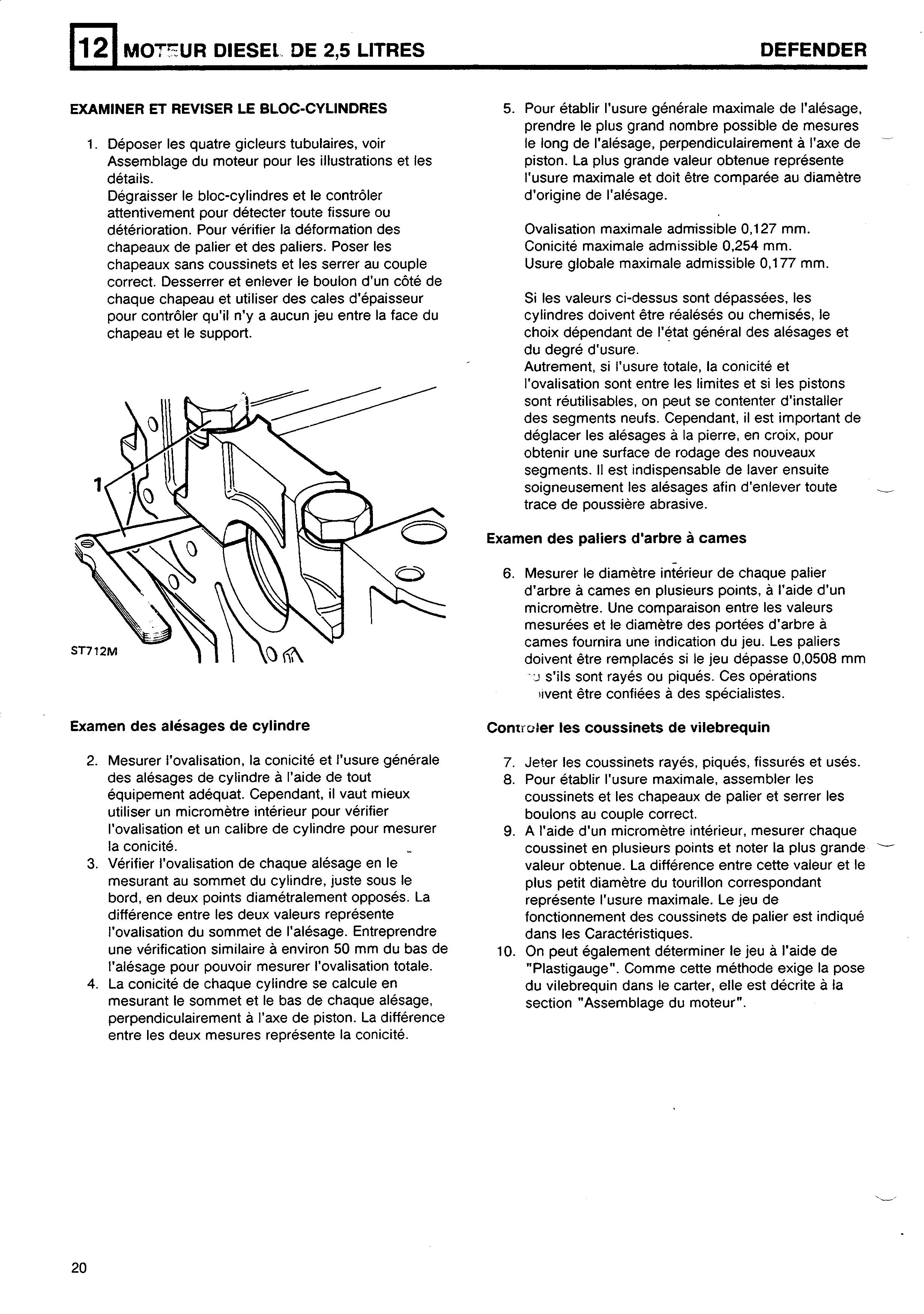

Oui, certaines caractéristiques communes, mais il est préférable d'avoir celles appropriées au moteur. Les méthodes de réfection, oui cela ne change pas.

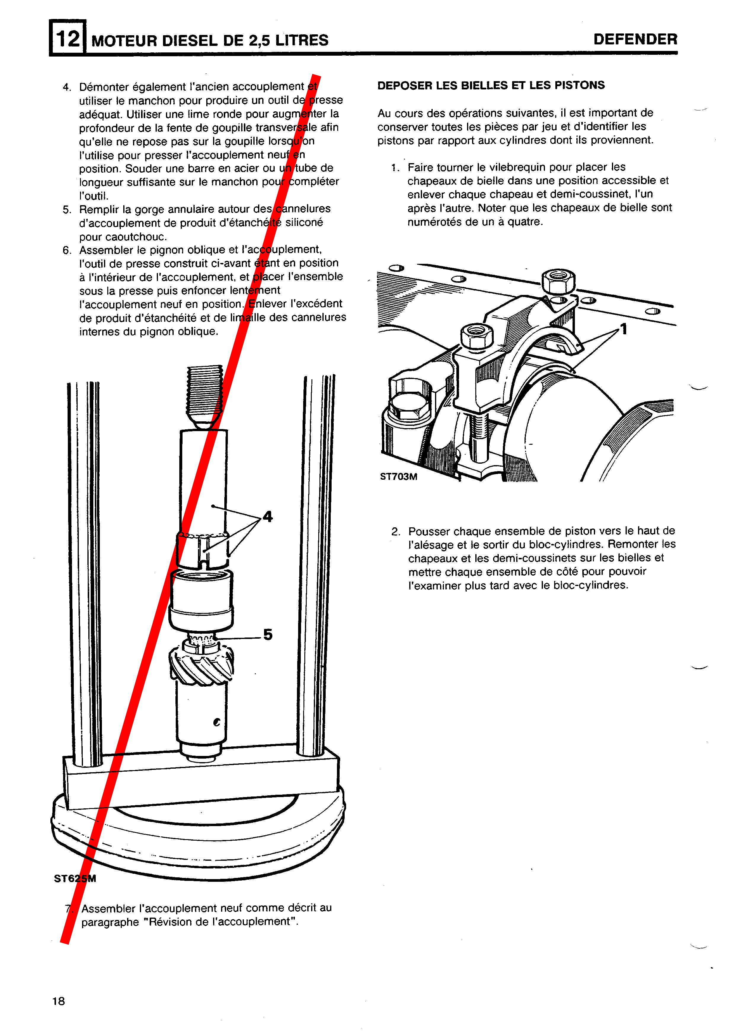

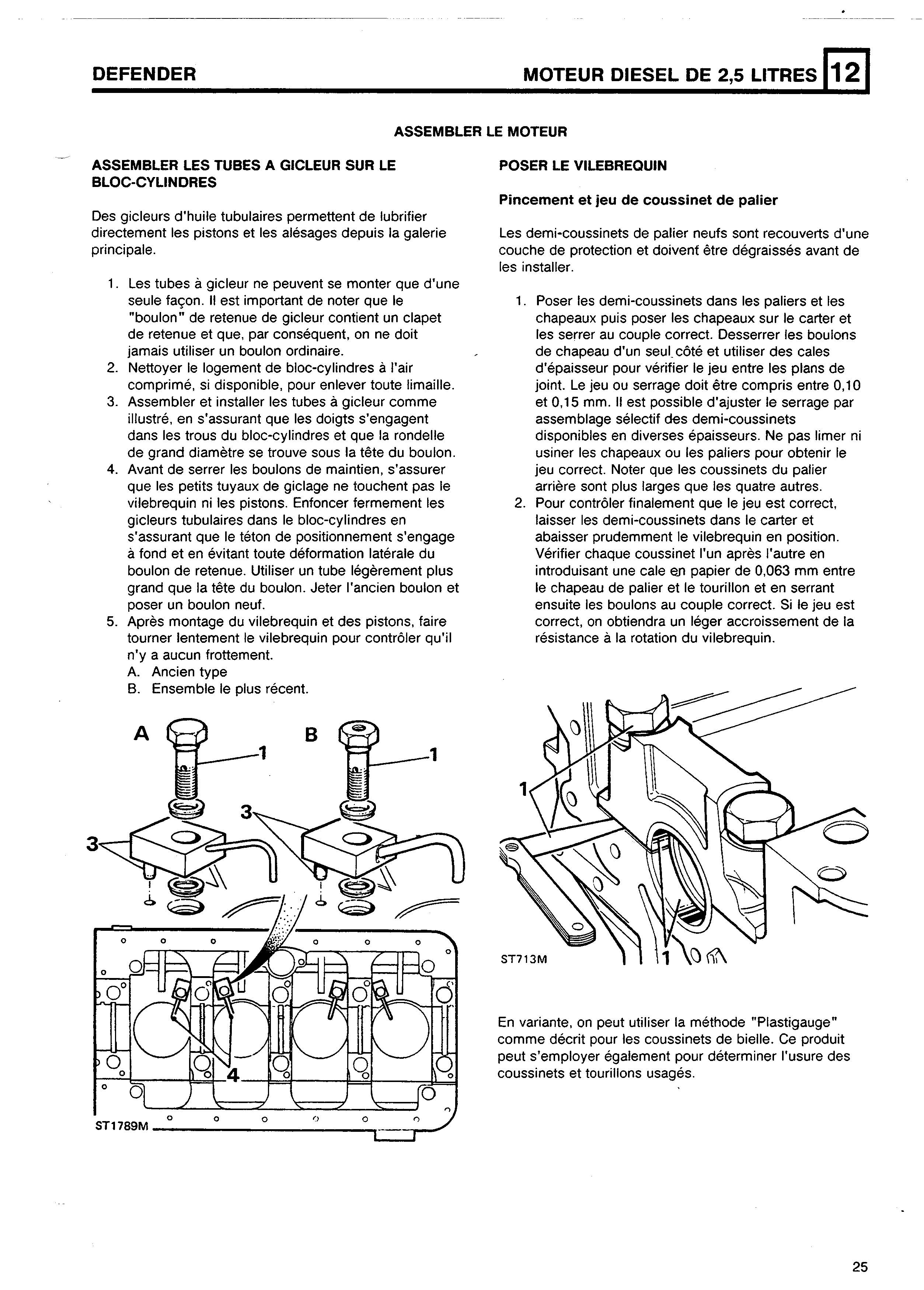

Non, pas directement, tu vas attraper des bouts par ci par là. Pour le vilebrequin, c'est le même que le 200tdi, d'ailleurs c'est un vilebrequin de TD dans le thème cité par nanard, qui remplace le vilebrequin d'origine du tdi. Donc pour les cotes, ce sont les mêmes, la seul nuance, c'est le trou de la vis de la poulie damper qui est plus longue sur le 200 ce qui oblige à raccourcir la vis du 200 pour l'adapter sur le vilebrequin du TD. Pour les couple de serrage, ils sont identiques à ceux du 12L tdi.
Avez-vous également les méthodes en français pour les vérifications et les mesures piston et bas moteur pour ce moteur ?
1)
2)
3)
4)
5)
6)
7)
8)
9)
10)
11)
12)
