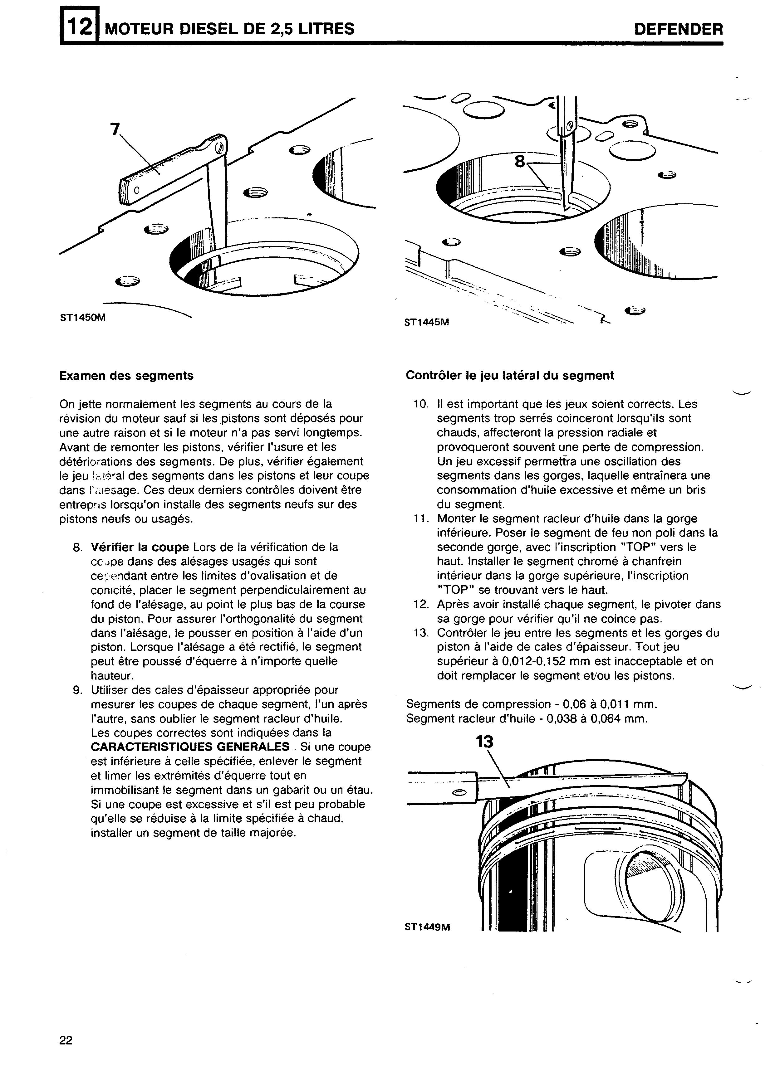

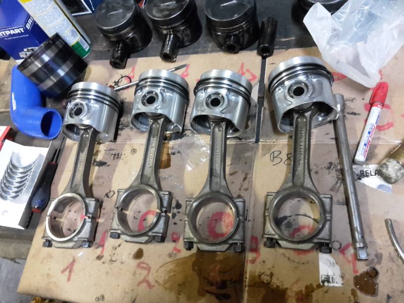

Je suis actuellement à la recherche des côtes et des jeux admissible pour le moteur de mon land 90 TD de 1989...
Effectivement j'ai refait en partit mon moteur il y a 10000 kms :
Pistons
Segments
Coussinets ( liasons bielle/vilo)
Injecteurs
Rodage et calage soupapes
Et depuis peu un cliquetis de plus en plus bruyant survient en bas régime et au ralentit ...
Le bruit bien du bas moteur. ..
Peu être les bagues pistons bielle que je n'est pas remplacer ?
Coussinets neuf ?
Coussinets de vilo ?
Je doit déposer mon carter d'huile ce week rend mais je n'est pas les vérification a faire ... SI MAIS EN ANGLAIS ...
Quelqu'un aurai ça ?
Sont t'il les même et les même méthodes que la réfection du 200 tdi ? viewtopic.php?t=1978
