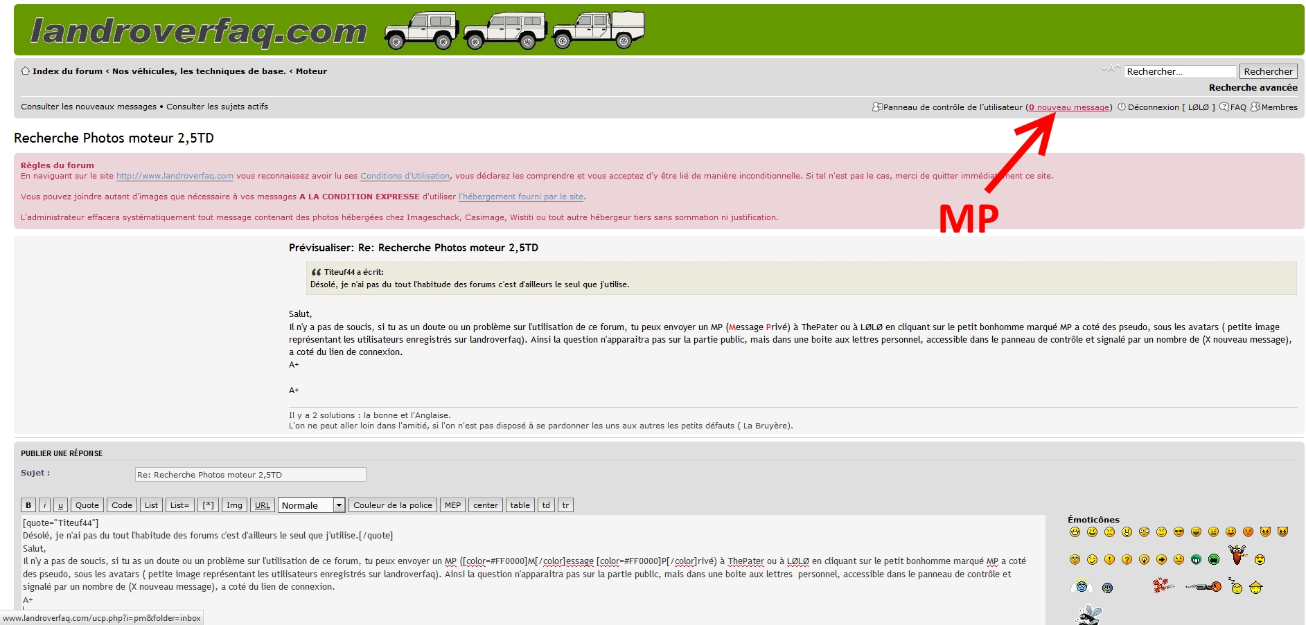

Salut,Titeuf44 a écrit : Désolé, je n'ai pas du tout l'habitude des forums c'est d'ailleurs le seul que j'utilise.
Il n'y a pas de soucis, si tu as un doute ou un problème sur l'utilisation de ce forum, tu peux envoyer un MP (Message Privé) à ThePater ou à LØLØ en cliquant sur le petit bonhomme marqué MP a coté des pseudo, sous les avatars ( petite image représentant les utilisateurs enregistrés sur landroverfaq). Ainsi la question n'apparaitra pas sur la partie public, mais dans une boite aux lettres personnel, accessible dans le panneau de contrôle et signalé par un nombre de (X nouveau message), a coté du lien de connexion. A+
