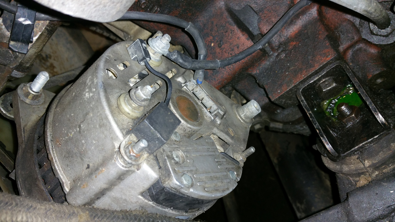

J'ai trouvé du grand n'importe quoi dans le câblage électrique par exemple je n'avais pas de sonde de température d'eau moteur, le fil de cette sonde était connecté à l'alternateur!!! (ce qui explique peut être le fait qu'il ne chargeais pas!)
D'après ce que j'ai compris, il y a deux types d'alternateur, un qui a besoin d'une tension excitation et un autre qui a juste le + et qui se débrouille tout seul c'est bien ça?
Voici le mien:
Le + de la batterie est connecté sur la cosse ronde. D'après le schéma électrique, il ne devrait y avoir que deux fils sur l'alternateur. Où dois-je brancher le deuxième (celui du voyant) car 3 possibilités?
Je recherche aussi des cosses rondes mâle et femelle car sur le Land, ce n'est pas un diamètre standard (c'est du 4,5) où peut on en commander?

Titeuf44 a écrit : Avez vous une idée de la puissance de la résistance de 60ohms? où peux on la trouver?
2 Watt environ à la louche en sachant que qui peut le plus peut le moins, si tu trouves une 4W, cela ira aussi. Dans une boutique d'électronique, du moment que mécaniquement elle a les dimensions pour rentrer dans le support. Sinon tu la soudes et tu l'englobes dans un bout de gaine thermorétractable. Pour faire dans le très grand luxe tu aurais celle là : resistance 60Ω ou ça resistance 68Ω 4W mais est ce que les dimensions de celle là vont correspondre au support, je ne sais pas trop, il faudrait mesurer celle d'origine qui correspond en taille a un gros fusible en verre.
Oui, un plus12V après contact. Dans ton cas il y a l'ampoule avec la résistance en parallèle intercalées entre le +12V après contact et l'alternateur. Dans ton cas, il ne doit pas être d'origine et peut-être provenir d'un disco, car il y a une borne W dessus.
Il y a 3 cosses mâles : deux grosses reliée entre elles à l’intérieur et une petite standard sur la quelle le voyant de charge est câblé par un petit fil marron liseré jaune. Vois ce thème exactement sur ton questionnement, que tu aurais pu continuer, dans le simple but de réunir tous les même sujet sous une même bannière pour facilité le travail de recherche.Alternateur : passer de bornier à connecteur
C'est du 4,7mm, le jour ou tu verras quelque chose de standard sur ton land, c'est que ce n'est pas anglais, ou pas d'origine. :mrgreen:
Pour les commander, il y a plusieurs fournisseurs anglais :
vehicle-wiring-products
autosparks
auto electric supplies
12 volt planet
towzatronics
En cherchant bien, tu peux même leur commander un connecteur pour ton alternateur si la connexion vissée ne te convient pas.
