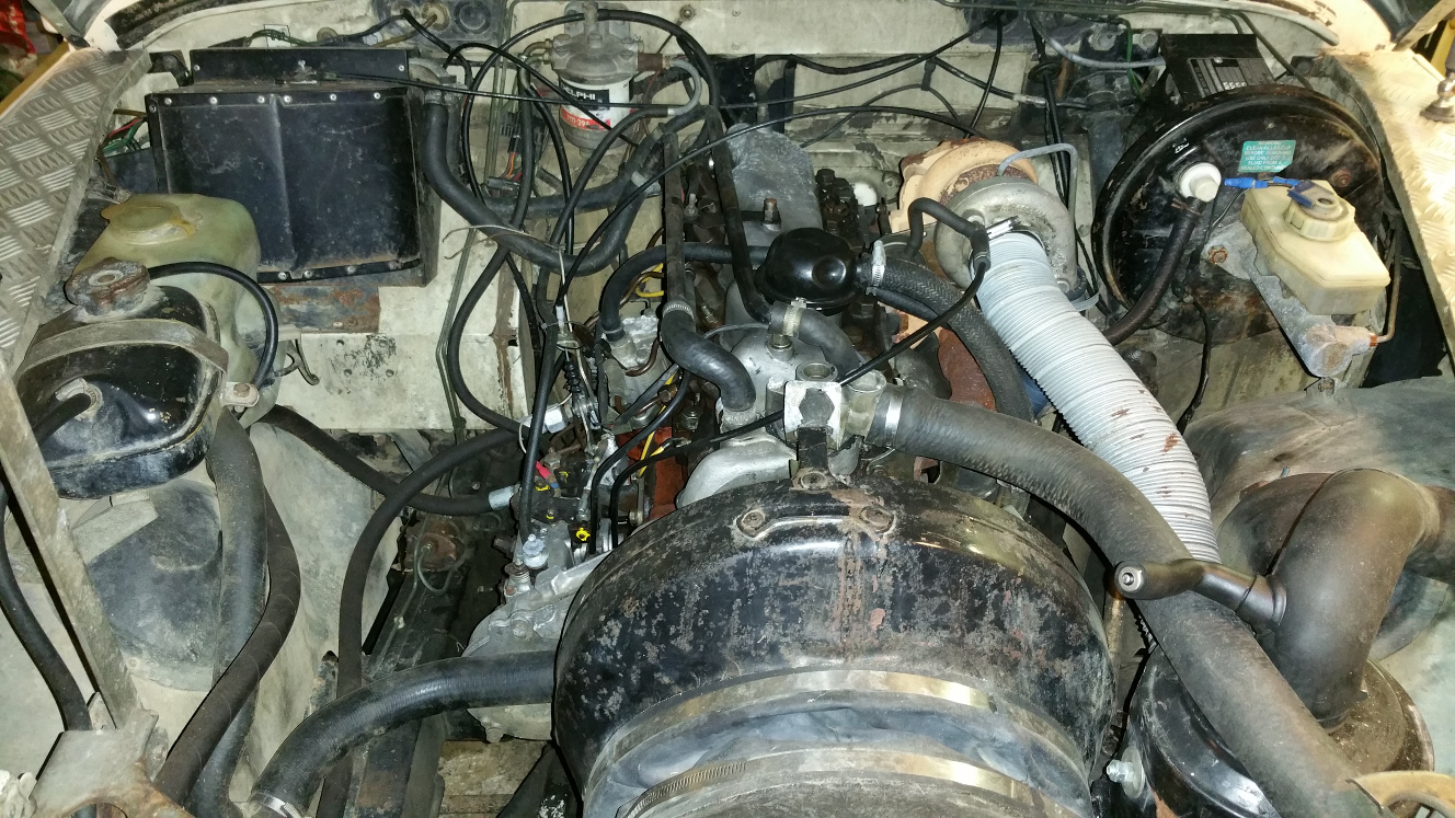

Re: Recherche Photos moteur 2,5TD
Un pure TD, ni 5; ni; 4; ni i : A+

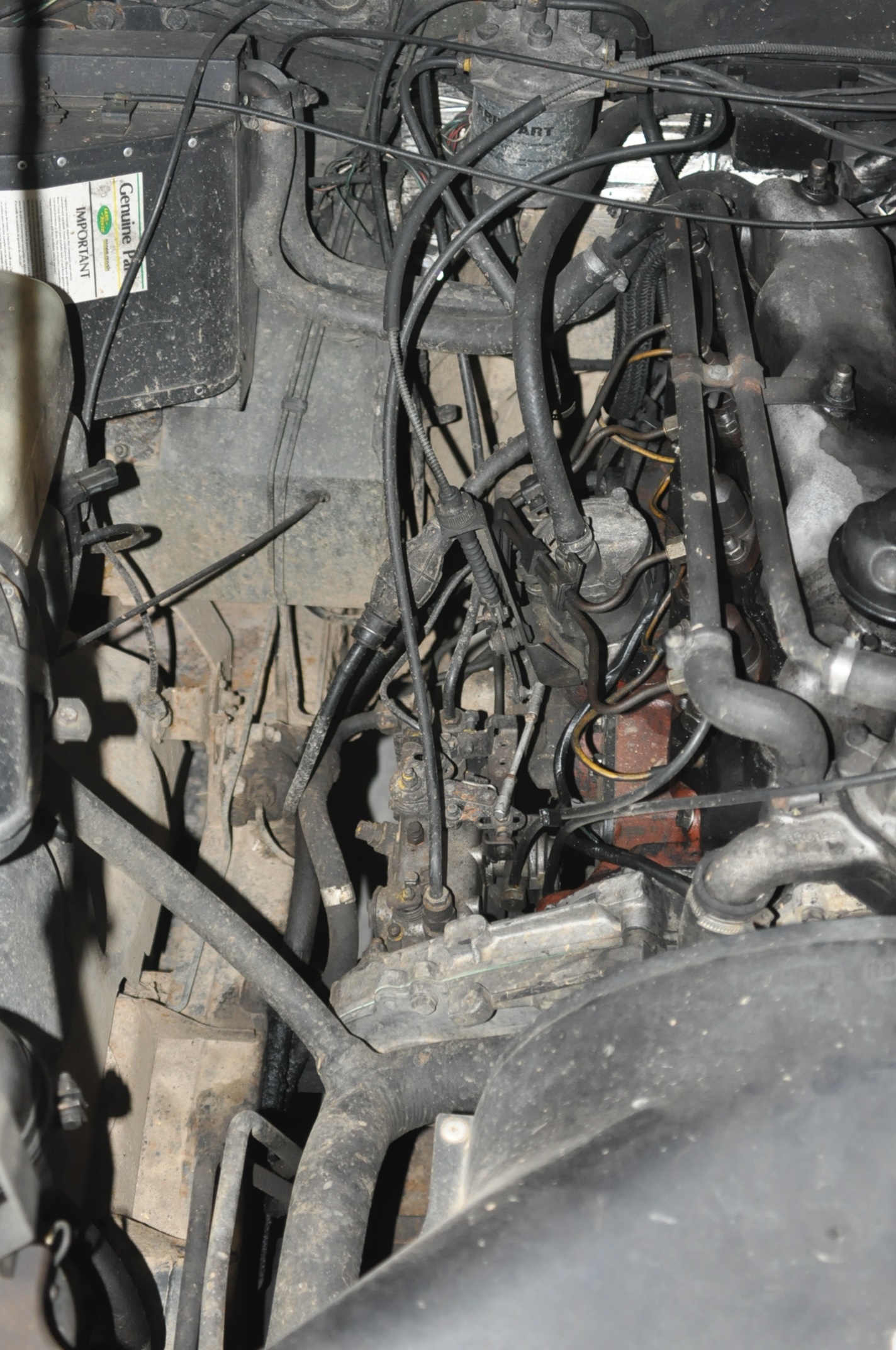

C'est exactement ce qu'il me faut.
Tu aurai une photo des côtés?
10) Autre devinette à 2 francs : Mais...? quel est cette option monté sur les TD après disons 30000km ?
Au passage, celle ci est particulièrement élégante.
Indice: Les deux devinettes sont étroitement liées.

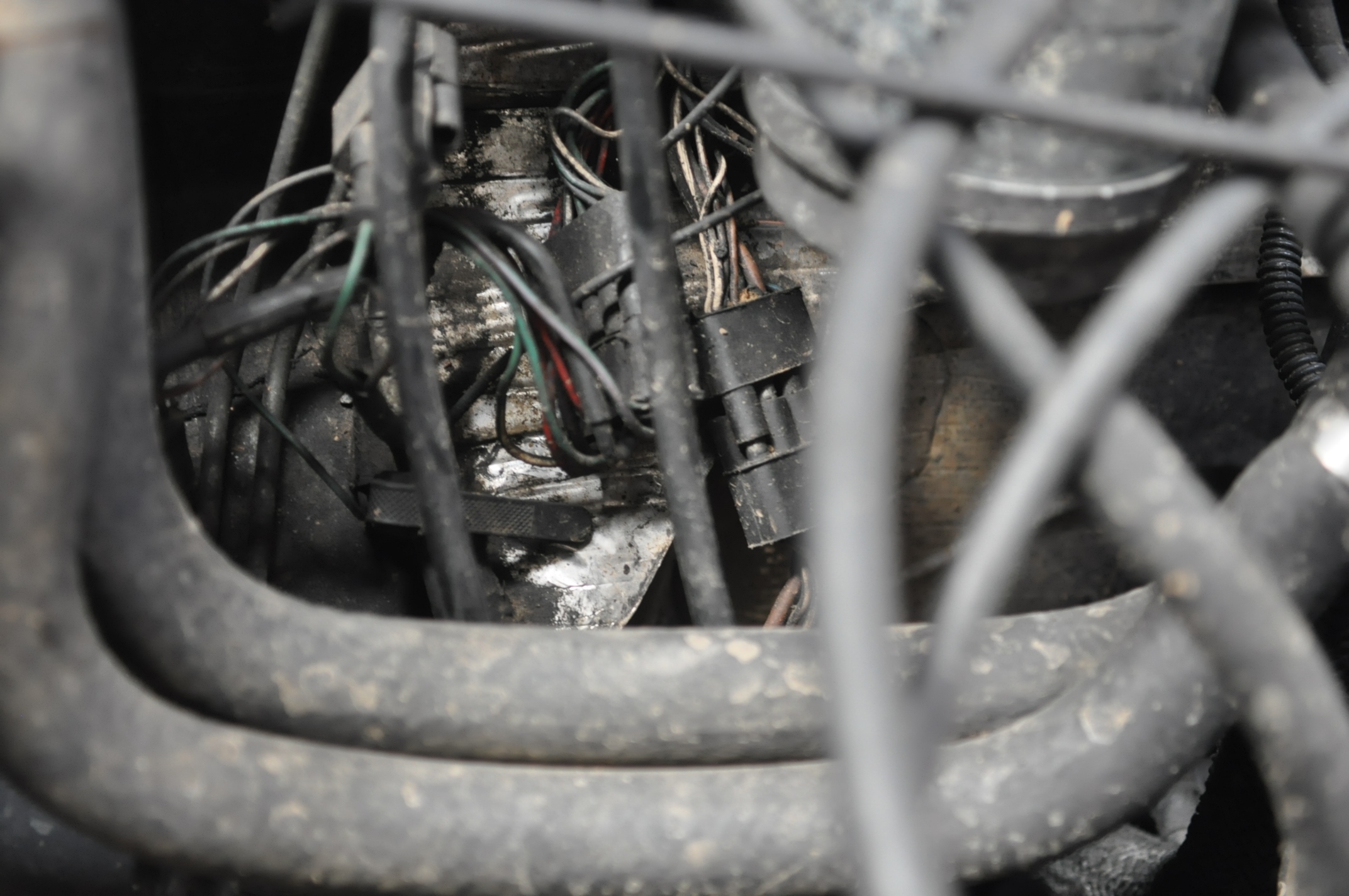

1) vue d'ensemble: 2) coté turbo 3) coté pompe 4) mastervac 5) filtre durite GO et commande chauffage 6) Sonde de température moteur, comme sur les séries placés à l'arrière de la culasse, cela change à partir du 200tdi. 7) connecteurs tablier, moteur et faisceau arrière 8 ) électrovanne; pompe à injection; à noter la présence de la poire de réamorçage qui n'est pas d'origine. 9) Devinette à 1 franc : à quoi reconnait-on l'intérieur d'un capot de TD ?Tu aurais une photo des côtés?

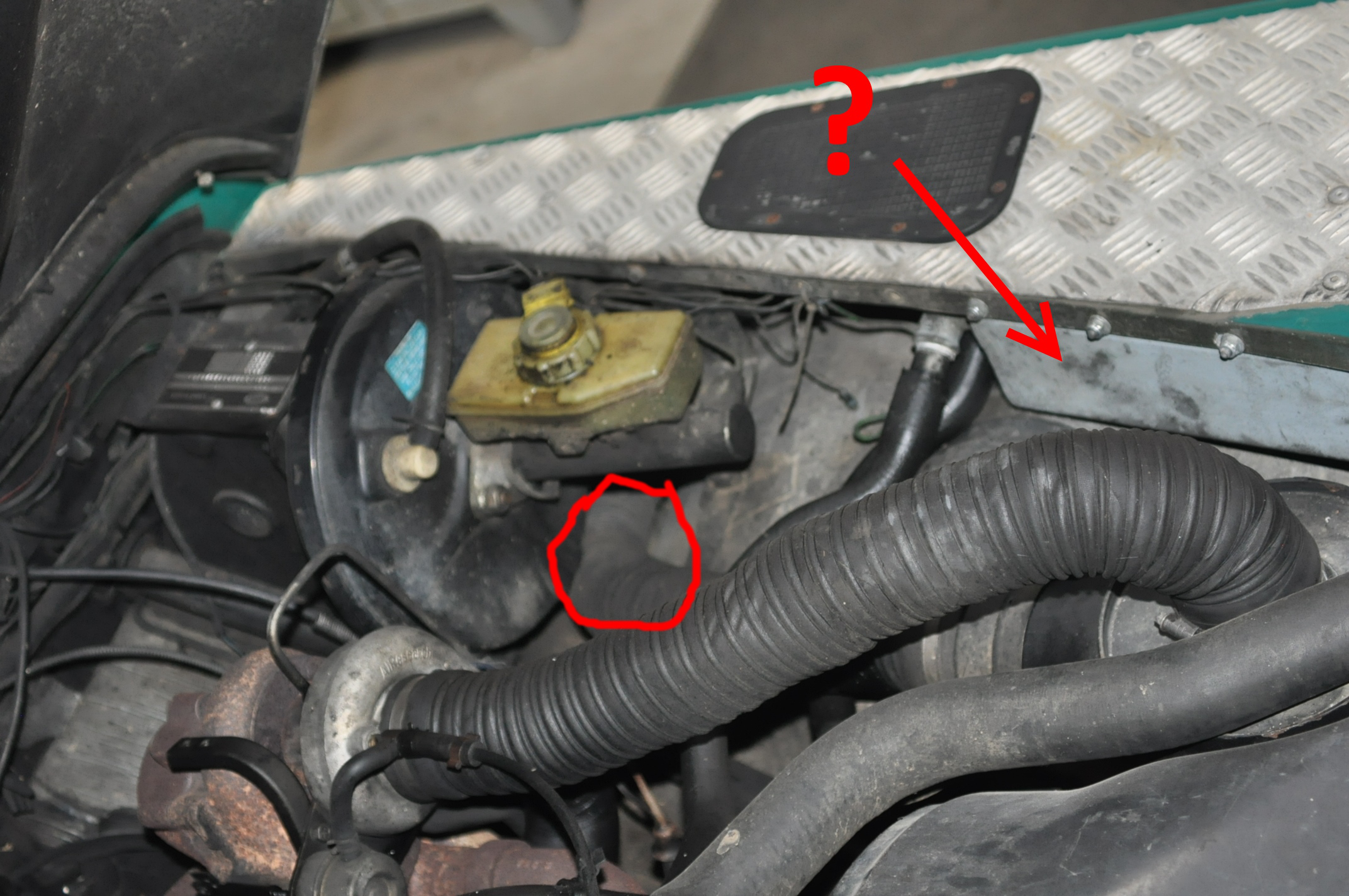

Trop fort j'ai vérifié et je n'ai pas l'option "tupperware" sur le mien. Le reniflard est en l'air le long du moteur. Une option que je vais poser si pisse l'huile par là!
Merci pour ces astuces et pour les photos.
J'ai deux petites question par rapport aux photos de L0L0 apparamment, les entrées et sorties de mon filtre à air sont inversés d'où mes deux questions:
Ou va le petit tuyau pris sur l'admission?: Le gros tuyau d'admission va où exactement au dessus de l'aile? Est-il simplement à l'air libre?: Merci

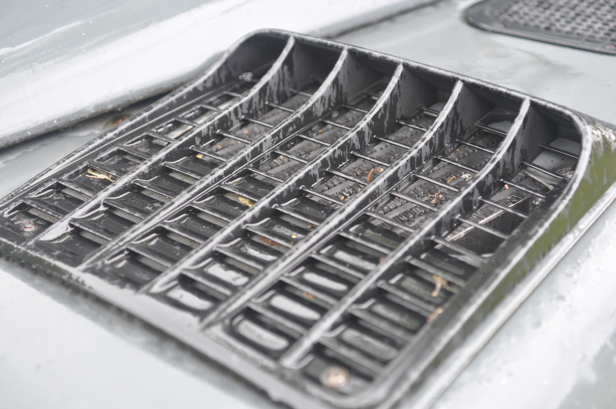

on limite un peu les dégâts en intercalant un piège à huile, entre le cache culbuteur et le filtre à air. Un très grand classique sur les moteurs 2.5TD vieillissant ou non re-chemisé.
Sur le "piège à huile" ou le "décanteur d'huile" maison à 2 francs. Le moteur produisant beaucoup de vapeur d'huile, avant de les ré-aspirer via le filtre à air qui s'encrasserait vitesse grand V avec le risque d'un emballage à l'huile, benTiteuf44 a écrit :Ou va le petit tuyau pris sur l'admission?:
Dans l'aile avant gauche, via une petite grille noir en plastique comme sur tous les TD voir même sur les 200tdi, ou sur le toit via un schnorkel, comme sur l'image. Sur les 300 ou les TD5, c'est coté droit; sur les ailes des V8; 2.25 et 2.5 D et ESS il n'y en a pas. A+Titeuf44 a écrit :Le gros tuyau d'admission va où exactement au dessus de l'aile? Est-il simplement à l'air libre?:
Arg! tu vas trop vite:godefroi45 a écrit : Le 2,5td land rover du topic
NB:
Et là titeuf, tu vas poser la question: Mais il va où exactement le gros tuyau d'admission ?godefroi a écrit :A savoir, les performances et la fiabilité d'un falcon progressent notablement avec l'adaptation d'un intercooler.
Un autre positionnement intéressant : détail de l’écope sur l'aile avant gauche. A+

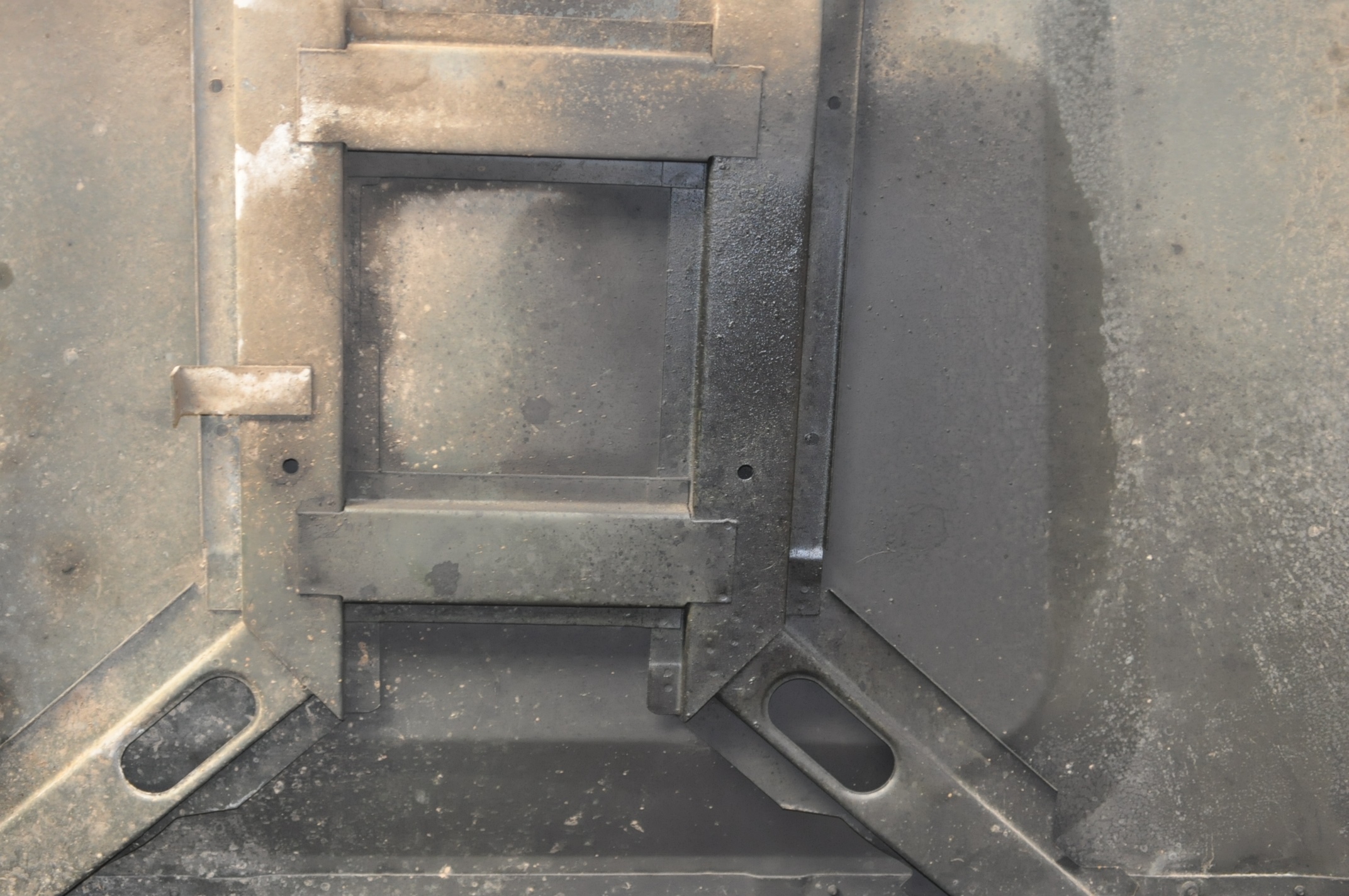

quelqu'un aurai-il une photo du compartiment batterie avec la fixation d'origine?

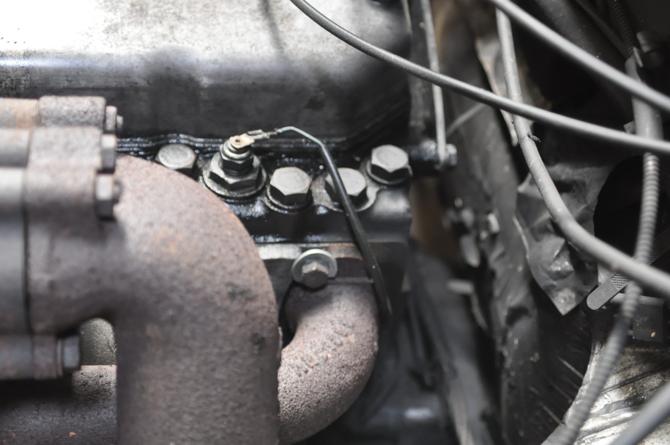

J'ai un petit problème avec la sonde de température je m'explique:
Sur mon land (2,5L TD), j'avais un bouchon à la place de ma sonde de température: Je l'ai débloqué et desérré à la main sans problème. Le pas de vis du support de la nouvelle sonde ne correspondent pas: Pourtant le vendeur me dit qu'il n'y a qu'un seul type de support de sonde et que le problème vient de mon moteur qui a du être modifié hors je n'ai aucune trace de bidouillage ou de passage au tarraud: D’autant plus que le diamètre du bouchon est plus petit que celui de l'adaptateur de ma sonde ce qui veut dire un ajout de matière (improbable non?).
Qu'en pensez-vous,
Avez-vous déjà eu le tour?
Qu'en pensez-vous,

Clairement, ton adaptateur de sonde n'est pas le bon. Sur la culasse du 2¼; 2,5D ou TD, c'est un gros filetage qu'il y a, et celui de la photo, c'est un filetage fin.
Vois ce thème : Sonde de température 2.5D
Ton bouchon, c'est le même que ceux de ton radiateur.
La sonde de température monté sur ton adaptateur est la même que sur les moteurs de defender 300TDI fileté en 10x100 et d'environ 3000Ω.
Change de vendeur ! Il a raison bien raison pour le type de support, sauf que lui, il t'a donné un mauvais type de support. Sûr ! le problème ne vient pas de ton moteur.

Pour la sonde de température j'ai retrouvé un adaptateur qui va normalement sur une culasse de serie 3 mais ça devrait le faire. Il faut que je trouve un joint et après je pourrai le monter (le moteur est encore en eau).

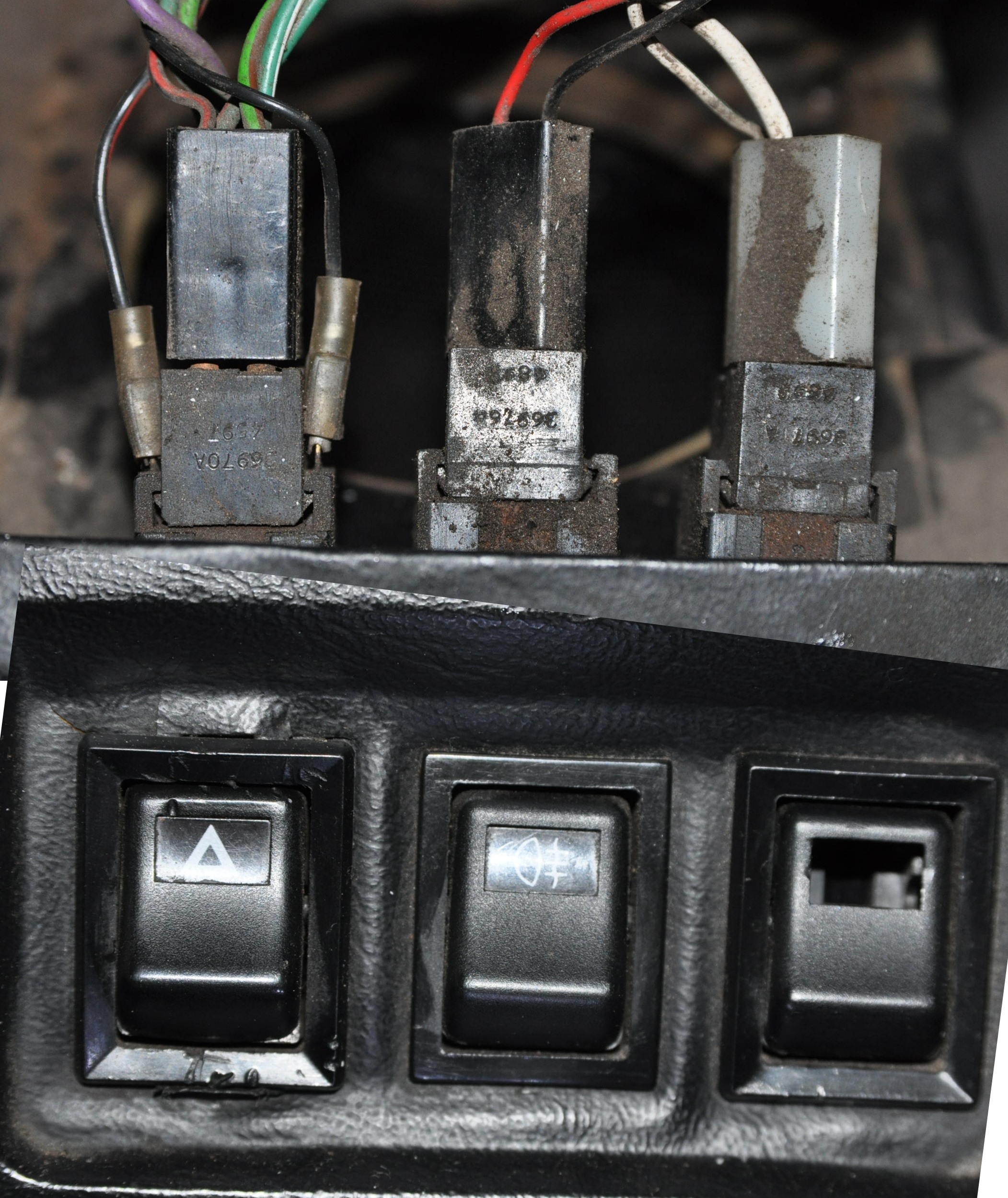

Voici une photo de mon chantier: Ce qui m'apporte d'autres questions:
3) D'après le schéma de câblage, le bouton de choix éclairage tableau de bord ou du plafonnier n'est actif que si les veilleuses sont en service c'est bien ça?

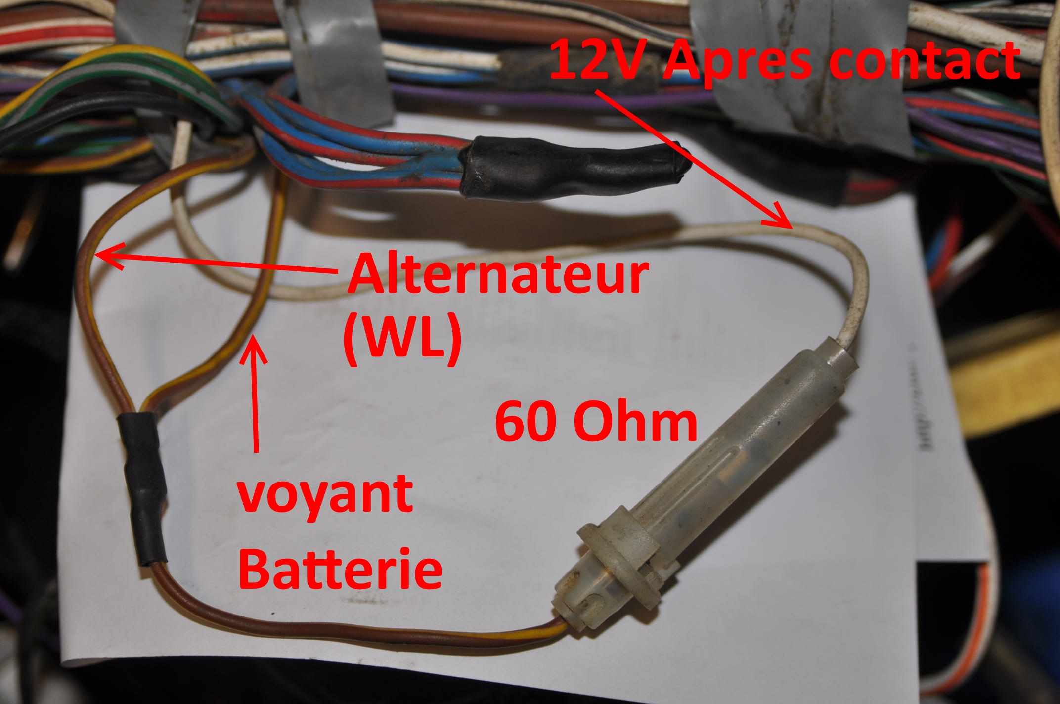

4) La résistance pour le voyant de témoin de charge batterie (identifiée 63 sur le schéma de L0L0), sur mon land ça a la gueule d'un porte fusible mais dedans il y a un fusible ce qui n'est pas bon et côté voyant eh bien il n'y a plus de d'ampoule! d'où ma question:
Quelle est la valeur de cette résistance?
5) Sur le côté gauche du tableau de bord je n'ai que 2 interrupteurs, un pour l'éclairage du tableau de bord et du plafonnier et le deuxième pour les warnings. J'ai trouvé un connecteur derrière le 3eme mais à quoi sert-il? Pour allumer le chauffage de la lunette arrière peut être (sinon où doit-il se trouver)?
Merci pour vos réponses

- Messages : 6209
Salut,Titeuf44 a écrit : 3) D'après le schéma de câblage, le bouton de choix éclairage tableau de bord ou du plafonnier n'est actif que si les veilleuses sont en service c'est bien ça?
Oui.
Je vais être magnanime, car cette photo est déjà sur la faq...Quelle est la valeur de cette résistance?
Si tu as un fusible à la place, alors ton voyant de charge ne fonctionnait pas, car vu que cette résistance est en parallèle sur le voyant, le fusible devait te le court-circuiter.
Soit le feu anti-brouillard.5)J'ai trouvé un connecteur derrière le 3eme mais à quoi sert-il? Pour allumer le chauffage de la lunette arrière peut être (sinon où doit-il se trouver)?
Soit le dégivrage AR.
Regarde la couleur des fils sur le connecteur pour te guider : Blanc et blanc liseré vert = dégivrage ou bien Rouge liseré jaune et bleu liseré violet = commande anti-brouillard. " Heu... normalement " Pour l'anti brouillard, il peut également se trouver sur un petit commodo à droite du volant, à l'opposé du petit commodo d'éclairage, derrière le commodo d'essuie-glace. A+
