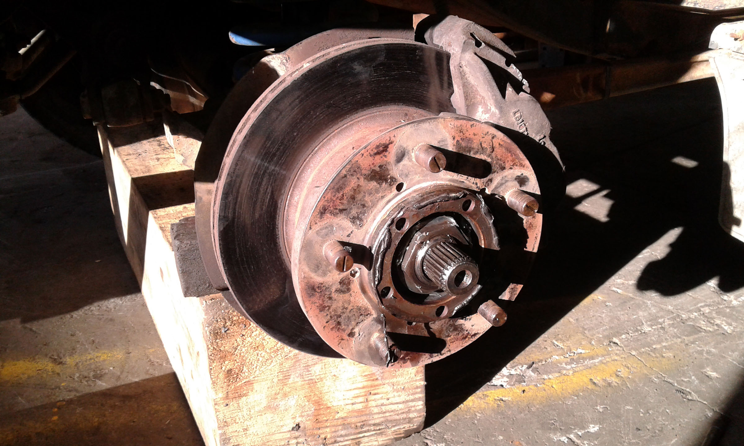

Je me suis attaqué au moyeu de roue ce soir. Et j'ai vérifié le jeu axial Comme vous le constatez, on parle plus de dixième sur mon jeu axial, mais de plusieurs millimètres (8mm)
Une explication ?

Re: Restauration Def 300Tdi?
Oui, une belle explication : tu ne mesures pas le jeu axial dans les régles de l'art........JohnsonFiz a écrit : Comme vous le constatez, on parle plus de dixième sur mon jeu axial, mais de plusieurs millimètres (8mm)![]()
Une explication ?
Tu peux avoir un jeu nul dans les roulement et avoir 8 mm de jeu qui correspond en fait à un déplacement du joint homocinétiquedans le bol de direction... et plus du jeu dans les roulements.
Reprend le jeu en mettant le doigt du comparateur sur l'écrou de 52, en utilisant des rallonges de doigt palpeur.
Autant pour moi
Effectivement, en relisant ton tuto je me suis focalisé sur la photo et moins sur l'explication. C'est tout de suite mieux. Merci
