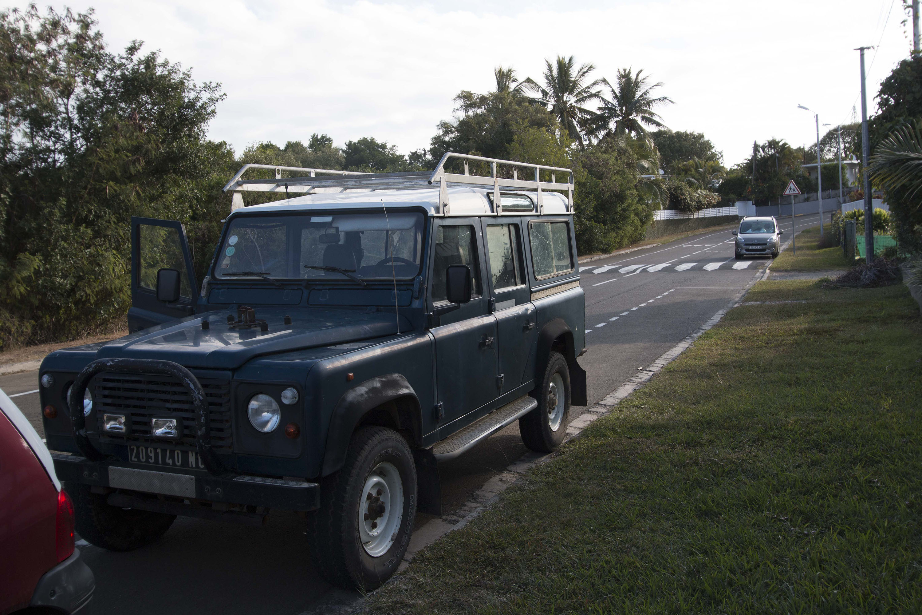

Bonjour à vous,
Voici mon nouveau jouet.
C'est donc un 300tdi de 1998 selon le numéro de série avec une premiere immatriculation en 2000. Il est d'origine, et entretenu par un garage. Pas mal de pièces on moins de 10 000km (boitier de direction, arbre de roue, roulement...) Il a 215 000km. Je voudrais faire une analyse d'huile mais la derniere vidange à 100km.
En vu de mon voyage, j'aimerai le mettre à niveau pour endurer ce périple, et être bien préparé.
