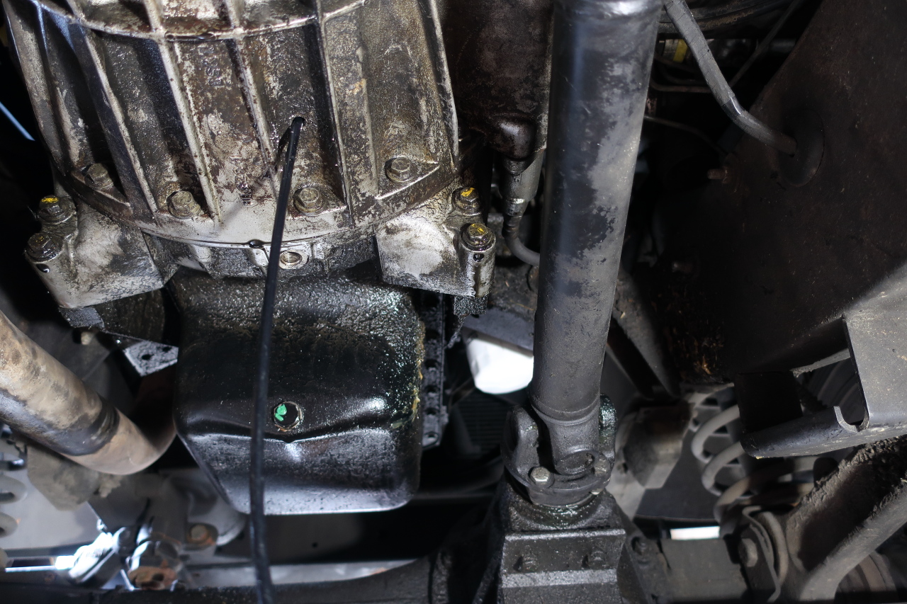

Pour utiliser un endoscope il faut percer la cloche d'embrayage.
Le trou de passage à gué n'est pas utilisable, puisque au droit du volant moteur.
Les collègues m'ont passé un endoscope de première génération. Un truc qui ne sert presque à rien tellement la définition est pourrie.
Tout juste bon à faire des photos pour un quizz :
La fourchette, et le renfort soudé, ne semblent pas pourvoir toucher de partie tournante.
Bon, il va falloir attendre le retour du collègue qui a un endoscope plus récent !

J'ai pu avoir un endoscope de génération plus récente :
Les photos ne reflètent pas la qualité de ce que l'on voit à l'écran. Néanmoins :
C'est sûr, la fourchette est loin des parties tournantes :
Ce qui me chiffonne, ce sont ces photos :
On dirait qu'une languette ressort du diaphragme touche moins la butée que les autres.
Il faudrait qu'une personne appuie doucement sur la pédale d'embrayage pour voir si les languettes s'enfoncent en même temps ou non.
Deux autres photos :
L'endoscope dernière génération avec le bout que l'on peut incliner et tourner à distance n'est pas dispo pour l'instant. Mais il faudrait que je m'emprunte.
