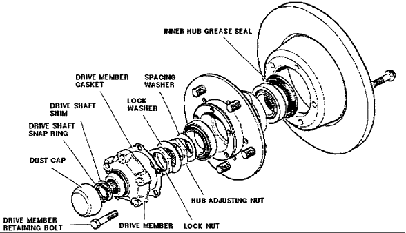

Sur le tuto du Pater il parle de la main meneuse, c'est quoi?
Merci pour ces précisions, je dois également changer les joints spi de bol que j'ai déjà, par contre vous auriez pas une référence pour les joints spi de roues à changer, est ce qu'il ne faut pas d'autres joints, tant qu'a y être je ne voudrais pas y revenir...
Re: Tuto changement disques Land 90 de 1985
Une main meneuse (attention aux cannelures qui peuvent s'user) :
"Drive member" sur le schéma :

Bien respecter les couples de serrage des vis au remontage car les vis de main meneuse cassent comme du verre...

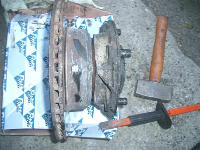

Bonjour, je bute sur la désolidarisation du moyeu et du disque, j'en suis comme sur la photo et j'ai peur de faire une bétise, et je ne sais pas quels sont les joints qu'il faut que je change et ceux que je peux remonter?LØLØ a écrit :Salut,

Le disque est centré sur le moyeu et la corrosion fait qu'il résiste un peu au démontage.patmoc a écrit : Bonjour, je bute sur la désolidarisation du moyeu et du disque, j'en suis comme sur la photo et j'ai peur de faire une bétise
Il suffit de positionné le moyeu (partie visible sur ta photo) sur une cale en bois de sorte que le disque ne touche pas l'établi ou le sol. Ensuite avec une masse tu tapes sur le bord du disque sur le pourtour pour le décoller.
Tu ne remontes aucun joint. Poubelle.et je ne sais pas quels sont les joints qu'il faut que je change et ceux que je peux remonter?

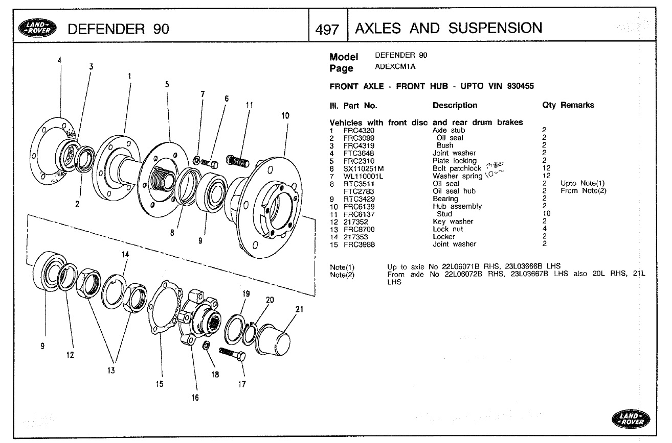

Sinon j'ai vu qu'il me fallait un de ces deux joints, RTC3511 ou FTC2783, mais je ne trouve pas sur ma carte grise le n° de châssis en E j'ai SALLDVAC8AA233XXX et je ne sais pas quels sont les caractères à retenir pour choisir entre les deux joints comme sur l'éclaté.

Il faut passer sous ton véhicule pour lire le numéro de série du pont. Cela se trouve sur la gauche, pas toujours très visible.patmoc a écrit : Sinon j'ai vu qu'il me fallait un de ces deux joints, RTC3511 ou FTC2783, mais je ne trouve pas sur ma carte grise le n° de châssis en E j'ai SALLDVAC8AA233XXX et je ne sais pas quels sont les caractères à retenir pour choisir entre les deux joints comme sur l'éclaté.
