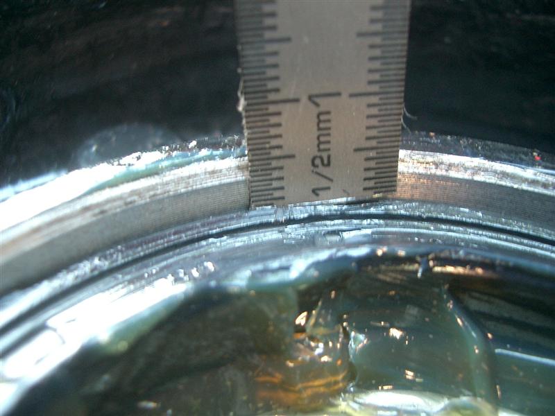

J'en profite pour rappeler l'importance des 4 mm d'enfoncement du joint coté moyeu :
