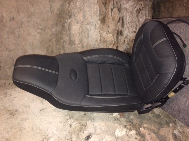

En fait j'aurais pas été courir apres mais lors de mon dernier sejour en Ecosse j'avais repéré un gars qui vends des kits style exmoor pour refaire les sièges, mais celui là propose la version "premium" qui equipait certains td4 en option, surprise lors du retrait sur place (il n'envoie qu'au Royaume Uni) les kits ils sont equipés des résistances ........donc du coup pourquoi pas les brancher ! C'est là que j'ai besoin de vos lumières :mrgreen:
De retour a la maison j'ai un peu galéré pour trouver des sieges de td4 hs .....et j'aifini par trouver deux armatures nues d'un coté et deux assisesde l'autre, je récupèrerais mes rails !
Pour le visuel voila l'engin une foisle montage fait
Et voila le cablage qui correspond a ce qu'il y a d'origine sur td4
