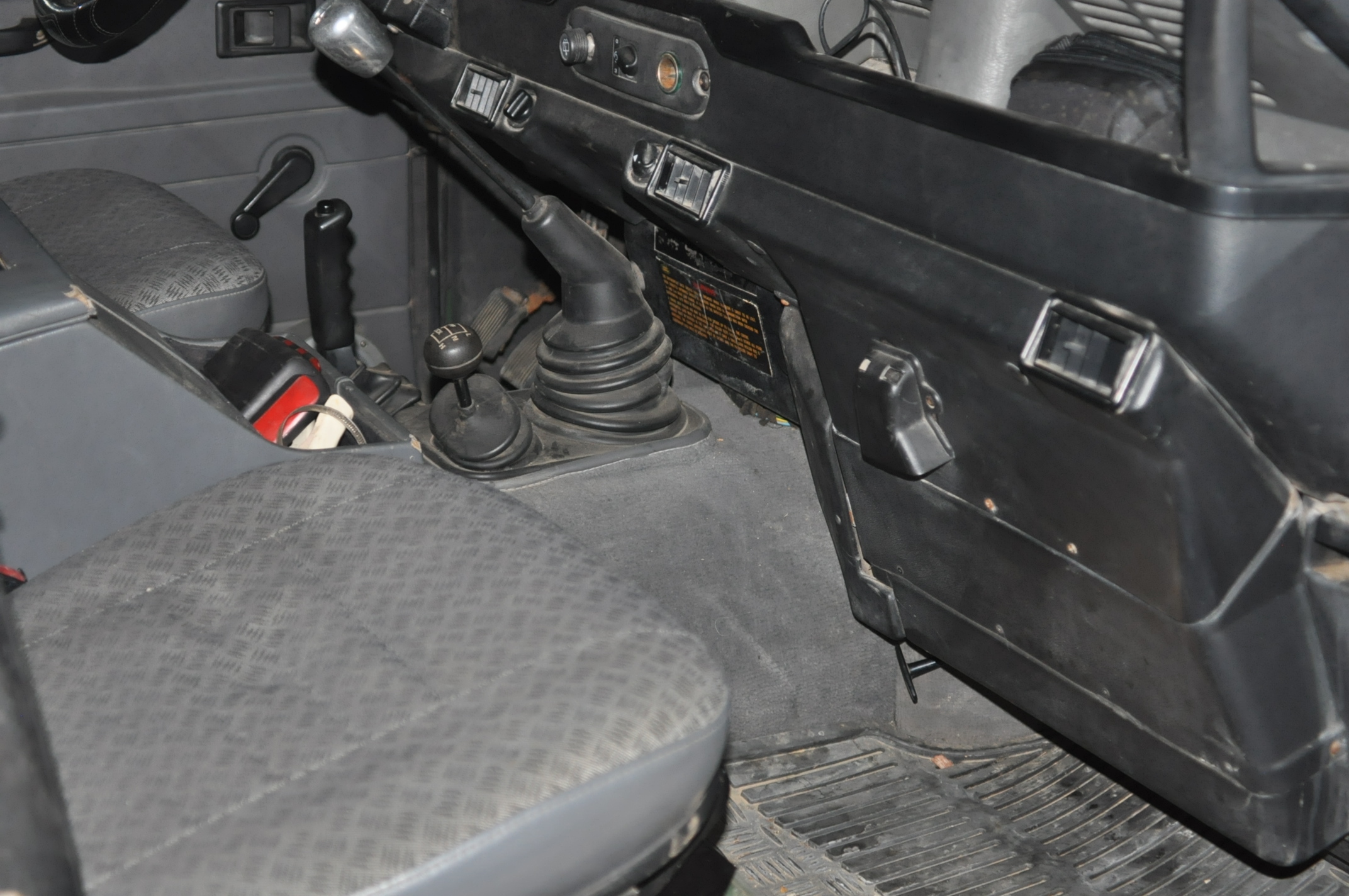

Salut à tous je me pose la question surmonter 110 td5 de 2006 en vue des grille de clim et des boutons il y en a 1 côté genou droit conducteur et 1 côté genoux gauche passager
On dirait qu elle n est pas de 2006
Et même ma calandre elle n est pas déportée pourtant la clim est bien la

Sur les premiers 110 de 83 la clim existait. Donc tous les td5 depuis leur naissance en 1999 pouvait avoir l'option.

Pas de calandre avancée normal pourtant il y a bien la clim
pourtant la clim est la

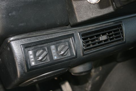

Là les deux boutons
Là les deux boutons

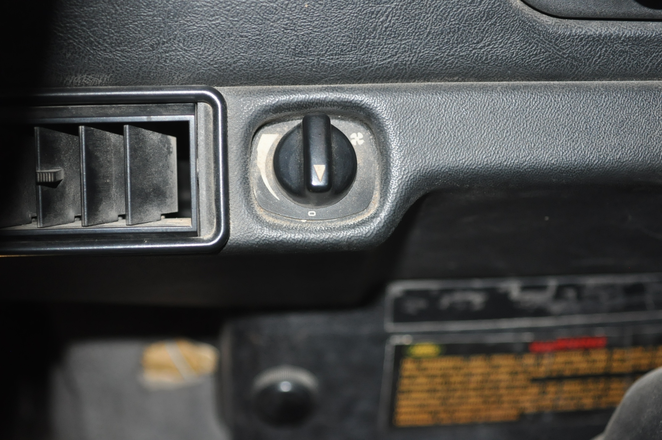

Sur d autre de 2006 j ai vu ce modèle la

Ah ! c'est peut être bien une clim adaptable que tu as. Sur le 2006, la clim est d'origine landrover, c'est la même clim que tu peux trouver sur un 300 donc bien antérieur a ton land.
Tu as un exemple sur ce >site< .
Je trouve que la tienne ressemble beaucoup a ce modèle:
Les deux boutons dont tu parles:
C'est une clim Italienne DIAVIA. Le schéma si cela peut t'aider, bien que depuis le début, je ne saisie pas bien le sens de ta question, ni où tu veux en venir :|
