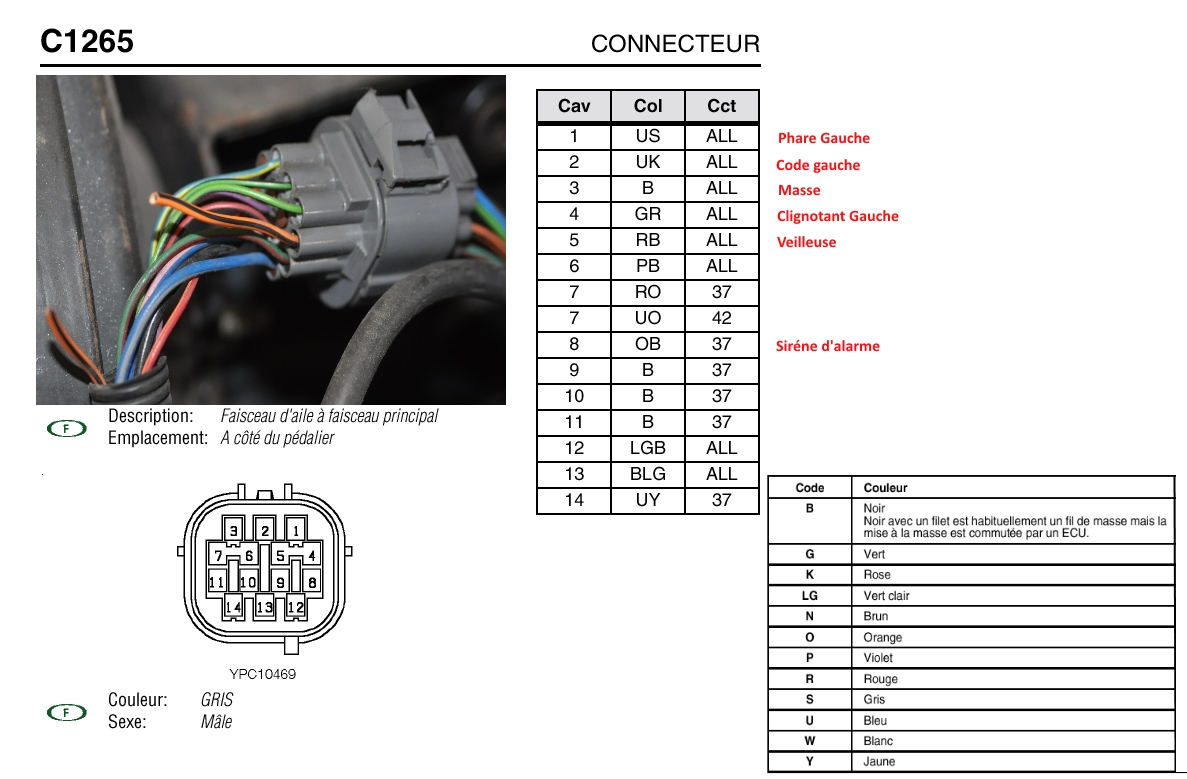

Pour le relais de tempo: inverse par rapport a l'emplacement que j'avais compris dans la photo du debut du post: pour moi c'est le plus à gauche du tableau de bord
Pour le schema (lente/ rapide), je confirme ce que j'avais observé
quand je parle de feu avant gauche: c'est cligno/ veilleuse/ feu.
Pour info j'ai debranche la prise pour eviter l'alarme et pas encore rebranche: cela ne viendrait il pas de la?)
Ce phenomene s'est produit lorsque qu'il s'est mis a tachycarde: avant cela fonctionnait bien
J'espere juste qu'en demontant le tableau de bord (pour changer le relais de tempo): je n'ai pas pince un fil: cela serait possible vu la disposition?: je vais verifier ce soir
Pour info, j'ai echange ampoule cligno avant droite et gauche: cela fonctionne donc l apoule gauche est ok meme si le cligno ne fonctionne pas

Salut,Guillaume75nl a écrit : quand je parle de feu avant gauche: c'est clignotant/ veilleuse/ feu.
Pour info j'ai débranche la prise pour éviter l'alarme et pas encore rebranche: cela ne viendrait il pas de la?)
Oui bien sûr, regarde les autres fils qui arrivent sur cette prise, il y a la veilleuses gauche; les clignotants (répétiteur et celui de la face avant gauche), le codes et le phares, ainsi que le fil de la sirène qui est coupé sur la photo. Tu retrouves sur ce schéma, les couleurs des fils du connecteur C1265.
Ce que tu appelles "tachycardie", c'est le doublage de la fréquence de cadencement du clignotement. Car la centrale détecte une ampoule grillé, en réalité a cause du connecteur C1265 non branché. Vois ce thème, si tu veux des explications un peu plus approfondies sur les clignotants: probleme clignotant defender.Ce phénomène s'est produit lorsque qu'il s'est mis a tachycardie: avant cela fonctionnait bien
Il faudrait vraiment être très fort, et tout est en plastique, donc peu de risque malgré les apparences.J’espère juste qu'en démontant le tableau de bord (pour changer le relais de tempo): je n'ai pas pince un fil: cela serait possible vu la disposition?: je vais vérifié ce soir

Je vais verifier cela ce soir....Si ce n'est que cela je vais reparer sans trop de difficulte!!
Donc tu supposes que si la prise est debranche: cela est normal que tout l'avant gauche ne fonctione pas mais que le reste est ok?

Salut,Guillaume75nl a écrit : Donc tu supposes que si la prise est débranchée : cela est normal que tout l'avant gauche ne fonctionne pas mais que le reste est ok?
C'est normal que tout l'avant gauche ne fonctionne pas dans ces conditions, y compris: le klaxon; la pompe de lave glace...

Alors effectivement cela marche!!!
