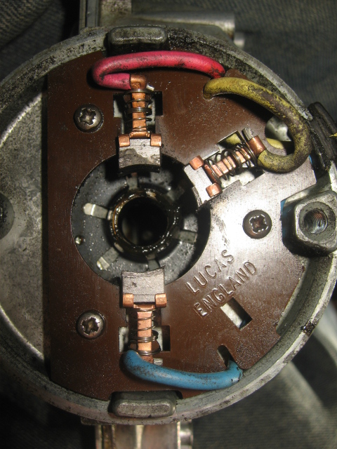

Arg! il faut aussi que tu contrôles l’interrupteur fin de course du moteur d'essuie glace, car si il a une lamelle cassée, elle peut très bien ramener la ligne du fusible 9 directement à la masse présente aussi sur l’interrupteur fin de course.
Souvent un court circuit franc n'est pas dut a une cosse oxydée ou pas serré.Je vais donc vérifier la broche 6
Oui, il faut démonter les fils des plots, car comme tu peux le voir, certain fils réalisent un pontage de plot à plot, ou du moins, enlève les pontages. Le rouge liseré vert de la vitesse rapide et le +12V marron liseré vert ou le blanc liseré vert selon l’année, tu défais au moins les pontages, ou tu en tiens compte dans ton analyse, mais c'est plus galère.Faut il que je démonté tous les fils sur les plots (ou le contrôle avec l’ohmmètre comme expliqué précédemment est suffisant)?
Oui, sur les td5 il est à droite coté passager. La vitesse est liée à la façon dont tu alimentes le moteur via les charbons, de commodo ne distribue que du +12V.Pour les vitesses, cela viendrait donc du moteur en lui même (sous le tableau de bord coté passager) et non plus du commodo?
Ben peut-être que tu vas y être obligé, mais ne t'inquiètes pas, cela n'a rien de compliqué.A vari dire, je ne préfère pas y toucher.
