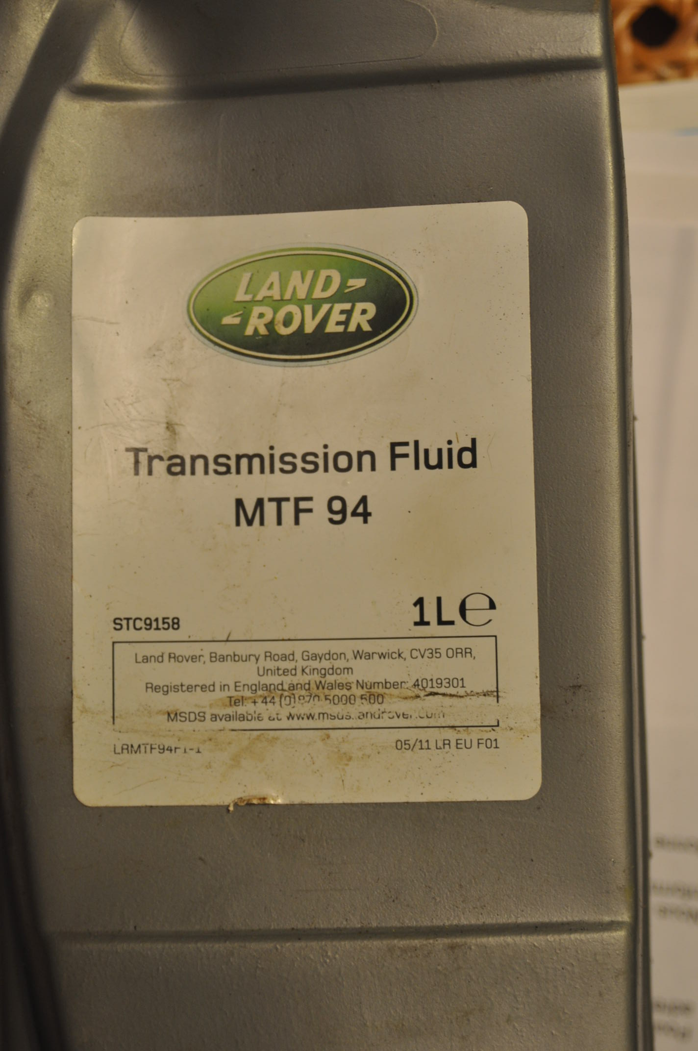

Qu'est ce que tu as mis comme huile dans la boite ?
MTF94 ?
