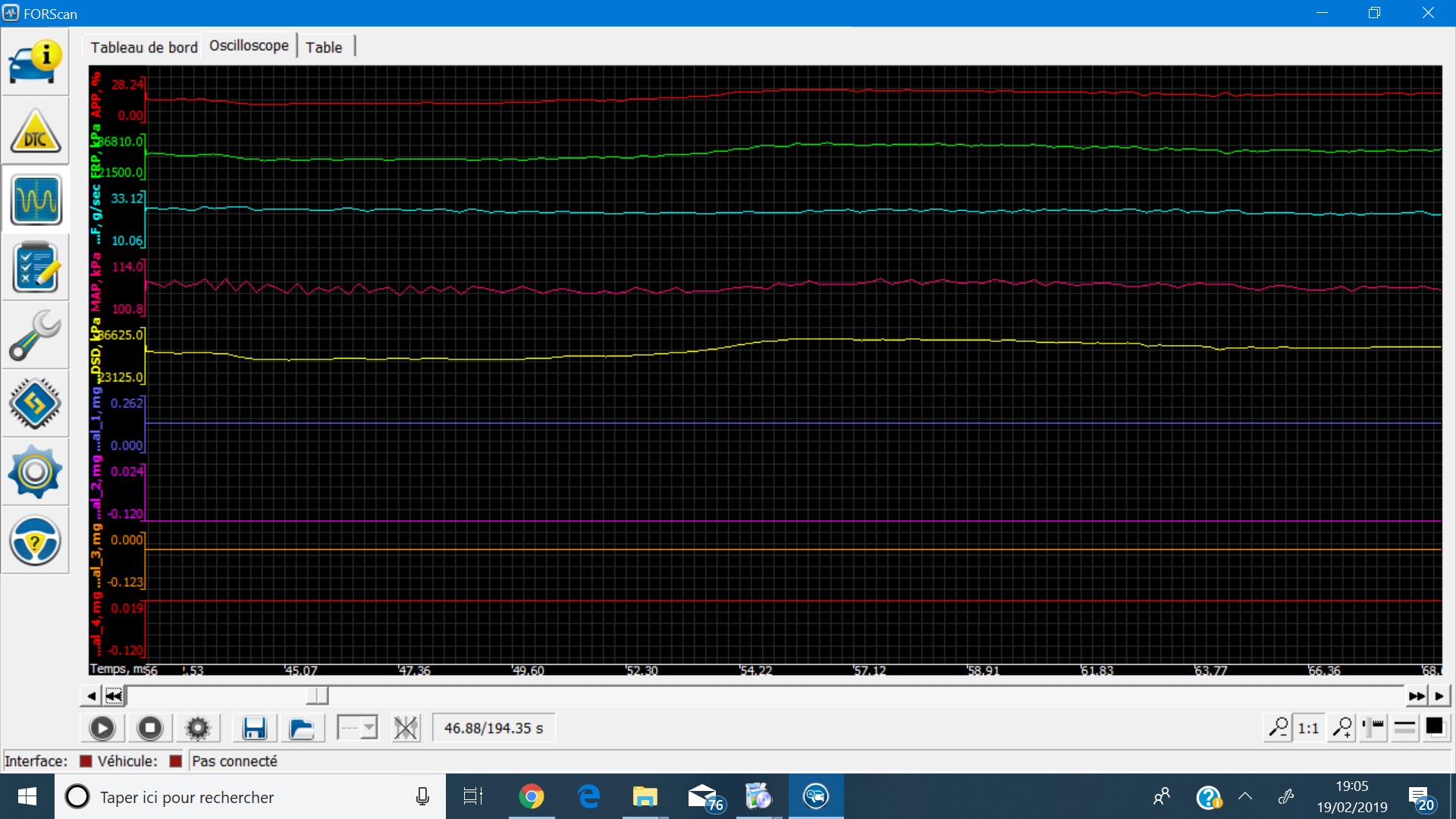

Aujourd'hui le def fonctionnait mal c'était l'occasion de faire quelques enregistrements.
Pour la pédale malgré son remplacement ça ne résout pas le problème de saccades.
Sur toutes les pièces jointes les enregistrements ont été réalisés au moment ou le véhicule présentait des saccades.
Si besoin de précision dites moi...

Voilà de la matière!
Avant tout, peux-tu me confirmer qu'on parle bien de la même chose :
Et que tu m'expliques aussi la différence entre les écrans 4 et 6 : ce qui a été mesuré et dans quel contexte (véhicule déconnant à chaque fois si j'ai bien compris) étant entendu que le 4 a bien meilleure gueule que le 6, même si certains paramètres semblent aussi changer sans raison valable sur cet écran...
Sur l'écran 4, préciser la définition du paramètre qu'on ne voit que partiellement, dont la valeur intermédiaire à t = 51,03 secondes est de 67 grammes/seconde.
Le logiciel d'acquisition te permet-il de superposer les différents écrans avec la même base temps? Je pose cette question car les bases temps sont différentes pour les trois écrans.
As-tu un suivi du temps d'ouverture des injecteurs (rapport cyclique de l'injection principale en particulier ou bien débit en millimètres cube par minute ou assimilé de cette injection)?
Enfin, il faudrait un enregistrement quand tout va bien.
Ma première impression est que la pression de rampe varie de manière inexpliquée, sans variation de charge et/ou de régime associée...
A suivre!

Re: Saccades moteur defender puma
Je vais essayer de faire un maximum d'essais.
]MAF : débit d'air à l'admission ;
MAP : pression d'air admission ;
FRP courbe jaune : consigne de pression de rampe ;
FRP courbe bleue : pression effective dans la rampe ;
FRP courbe rose: tension capteur pression de rampe;
VGT : position du turbo;
RPM : nombre de tours moteur par mn ;
Sur l'écran essai 5:
Temp culasse,
Tension batterie,
Position pédale accel,
Temp gasoil,
Fuel pw (je vais regarder le logiciel de mémoire je me souviens pas),
Sync: synchronisation entre capteur CKP et CMP.
Alors effectivement le véhicule ne fonctionnait pas correctement lors des essais. Mais il m'a été difficile de trouver une route bien plate et sans défauts pour stabiliser au mieux le moteur.
Sur l'écran 4, la valeur intermédiaire à t = 51,03 secondes est de 67 grammes/seconde: valeur théorique (ou de consigne?) du capteur MAF.
Malheureusement je n'ai pas trouvé cette fonction (a vérifier).
J'ai une valeur de correction il me semble (encore une fois je vais vérifier mais il y a de mémoire une valeur par cylindre).

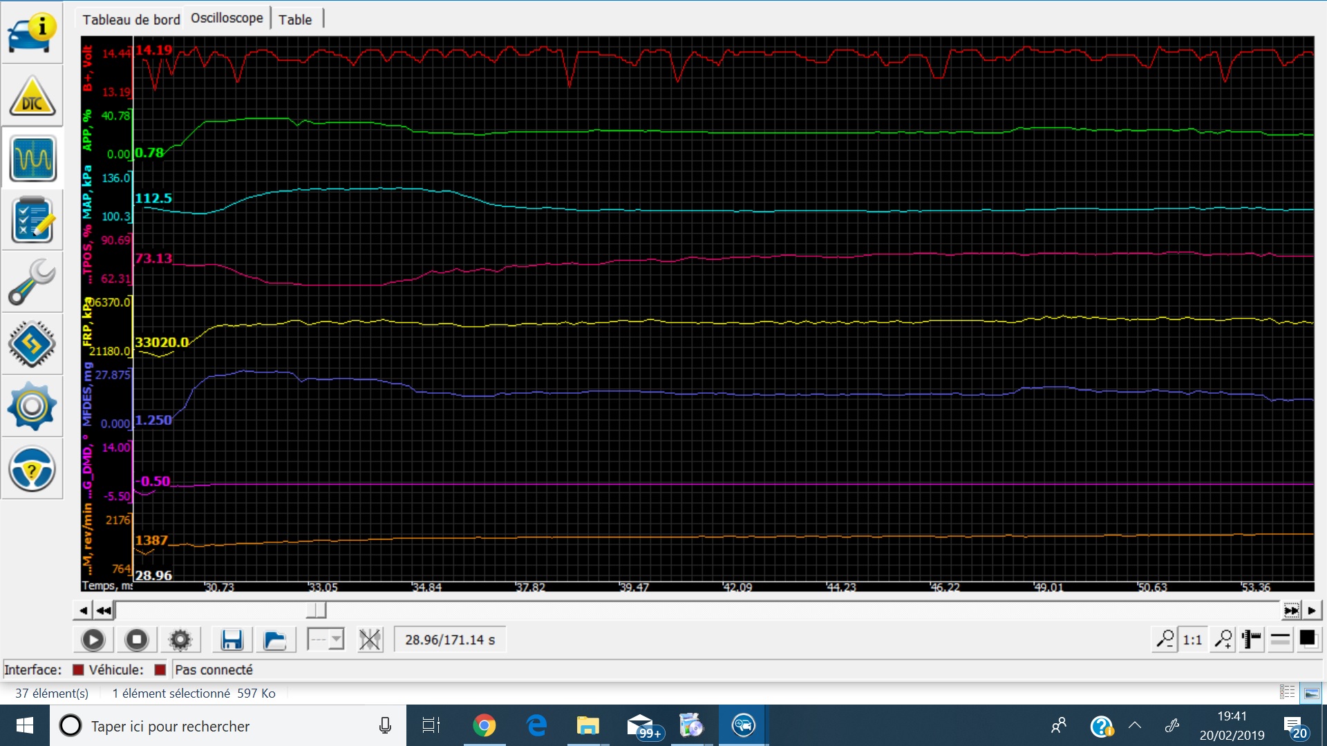

Alors voici de nouveaux essais.
Pour la légende:
- en orange G DMD: avance
- balance cylindre 1234 en vert bleu mauve et jaune
- VFDES en cm3 quantité de gasoil demandée
Pour l'accélérateur 100% demande maximum, 0% ralenti idem pour le turbo.
Je n'ai pas toutes les fonctions possibles avec le logiciel ni toutes les valeurs du calculateur.
Qu'est ce que tu en penses ?
Pour la légende:

Les courbes sont difficiles à interpréter parce qu'elles ne restituent pas toutes le même état à l'instant t... Dit autrement, il doit être possible de dérouler l'intégralité de l'enregistrement des différents paramètres sur le même intervalle de temps.
C'est le principe de base de ces outils.
De plus, l'affichage un peu « raboté » ne rend pas toujours facile la lecture des paramètres.
On va donc prendre le problème autrement, cela te guidera pour gérer différemment l'outil.
A ce stade, voici ce qui me semble curieux, sachant que tous les écrans ne concordent pas ce qui ne permet pas de valider nettement l'hypothèse d'un dysfonctionnement léger du moteur par manque d'avance faible charge :
tout d'abord, la tension batterie semble un peu trop fluctuante (presque 1 volt de crête à crête, c'est beaucoup sur un véhicule moderne). Attention, il s'agit de la tension batterie vue par le calculateur, qui peut — et ce sera un point à vérifier, mais qui nécessite un oscilloscope — être différente de la tension réelle.
Ce premier point peut signifier plusieurs choses :
Mais on verra ça ultérieurement ; pour l'instant, l'important est de réunir sur une seule et même base temps les paramètres à analyser.
Toujours sur cette question du filtrage, je trouve, d'une manière générale, que certains écrans rapportent des courbes relativement propres (tracés lisses) alors que d'autres font apparaître des résultats parasités (tracés en dents de scie). Un véhicule est un univers très bruité d'un point de vue radioélectrique mais je trouve quand même ces fluctuations un peu trop marquées. Si des électroniciens expérimentés (LØLØ, Bisnouk) connaissant les calculateurs de Land pouvaient discuter ce point, ce serait un plus indiscutable!
Un des écrans d'hier (le n°6) montre que la pression de rampe est bizarrement corrélée avec la charge du moteur : augmentation de la consigne à suralimentation et régime quasiment constants. Sachant que cette pression augmente avec la charge et avec le régime, il faut donc que la position de la pédale d'accélérateur et, soit la charge du turbo, soit la pression dans le collecteur d'admission, puissent être analysées en simultané sur le même intervalle de temps.
Dans les écrans d'aujourd'hui (le 2), la demande en gasoil baisse ponctuellement de manière inexpliquée également. Là encore, ce n'est pas normal et pour comprendre l'origine du phénomène, il faudra corréler ce paramètre avec les précédents.
Concernant les paramètres turbo et accélérateur, quelque chose ne va pas non plus par rapport à tes indications. Sur l'écran 6 d'hier, on relève une bonne corrélation entre l'action du turbo et l'augmentation de pression, à part que la pression dans le collecteur d'admission augmente quand VGTpos baisse...
Cela correspond au fonctionnement exactement inverse de celui que tu rapportes :
En résumé, l'idéal serait de disposer, sur le même intervalle de temps, moteur en défaut puis moteur en fonctionnement normal, des paramètres suivants :
Concernant la demande de gas oil, tu peux l'avoir cylindre par cylindre?
Désolé de pinailler ainsi, mais cette phase de collecte des données est vraiment capitale...
Et pour une fois qu'on a un gentil membre qui dispose d'un outil sérieux, ça vaut vraiment le coup de pousser les feux!
- soit le régulateur de l'alternateur est fatigué ;
soit il y a une masse intermittente qui fait chuter la tension générale du véhicule de manière aléatoire et excessive ;
soit la tension générale est en réalité parfaitement régulée, auquel cas c'est l'étage de filtrage du calculateur qui commence à dériver (condensateur vieillissant).
Donc soit ta doc est erronée, soit quelque chose est branché à l'envers.Imer a écrit :Pour l'accélérateur 100% demande maximum, 0% ralenti idem pour le turbo.
- tension batterie ;
potentiomètre accélérateur ;
pression à l'admission ou actionneur turbo ou volume d'air admis (tes différents écrans montrent que les trois paramètres sont correctement corrélés, bien qu'il reste à tirer au clair cette histoire de pourcentage inversé au turbo, donc on peut se contenter de l'analyse d'un seul d'entre eux) ;
pression de rampe ;
demande de gas oil ;
avance à l'injection ;
régime moteur.

Voici les enregistrements du jour. Le def a plutôt bien fonctionné, il a déconné seulement sur un enregistrement que j'ai nommé PB4 mais c'était moins qu'hier.
Les autres sont à titre de comparaison, les capteurs sont dans l'ordre demandé seul le MAP est en volt au début puis en kpa (erreur de choix).
Sinon, je n'ai pas accès aux autres paramètres mais j'ai fait des captures d'écran de la liste des capteurs à dispo, en pj également.
S'il faut je peux encore réaliser d'autres essais avec différents paramètres en tout cas merci de votre aide!
Les enregistrement sont faits juste après le passage de la 4e jusqu'à atteindre un régime stabilisé.
Je n'arrive pas à joindre les fichiers en .csv, savez vous comment faire (le pc me dit extension incorrecte) ?

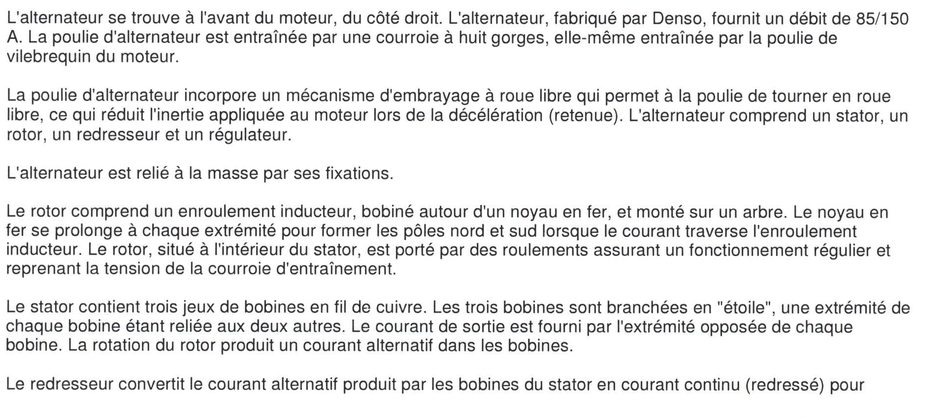

Faut dire que ça va pas être simple... rien que la description de la partie charge de la batterie fait intervenir tellement de paramètres... 'tain, c'est qu'une voiture !
Jusque là, c'est classique... quoique l'alternateur débrayable, c'est déjà pas mal... Mais là, franchement....
Ça se précise : il y aurait bien un problème avec le calcul de l'avance à l'injection.
Alors que la pression de rampe et la quantité de carburant à fournir varient de manière logique, tout en étant bien corrélées d'ailleurs, l'avance reste désespérément constante...
En prime, bien qu'il s'agisse de valeurs calculées, on trouve des points aberrants où l'avance varie de 10° pendant quelques millisecondes, ce qui n'a aucun sens mécanique et encore moins électronique (au sens électronique numérique) car un tel résultat aurait dû, d'emblée, être éliminé par l'algorithme...
Bref, l'a pas l'air tip top, comme calculateur. Je rejoins Bisnouk sur le regard critique qu'il porte sur la manière dont est gérée une toute bête opération de recharge d'une batterie et de stabilisation de la tension régnant dans un circuit électrique ; j'ai de plus en plus l'impression qu'une poignée d'allumés, enivrés par les possibilités sans limites de l'électronique et la fascination que cette discipline exerce sur le commun des mortels, qui n'y comprend d'ailleurs que couic, se fait plaisir à inventer des montages toujours plus sophistiqués — et souvent assez farfelus — en perdant de vue l'essentiel : il se passe quoi quand tout ce petit monde commence à vieillir et quand ils se loupent, ce qui arrive malgré tout de temps en temps?
Autre bizarrerie, la fourchette des valeurs d'avance restituée par le logiciel est très large (elle était bien plus resserrée sur l'écran E1 du 19 février) ce qui signifie que la courbe d'avance peut se développer d'une manière plus normale...
Pour l'heure, il va falloir secouer un peu ton moteur dans divers sens pour voir s'il se passe enfin quelque chose en matière de gestion du point d'avance.
Mais avant de commencer quelques essais, pour régler un dernier problème d'interprétation et surtout pour être bien confort dans la lecture, pourrais-tu nous sortir un écran avec les paramètres suivants, car j'ai vraiment du mal avec l'inversion du paramètre VGTPOS!
Voici les paramètres qui me siéraient bien pour, un peu mieux encore, mais tu as déjà bien géré le coup, caler l'écran de travail :
Concernant les sorties au format csv, je ne peux pas te répondre, cela dépend des formats d'exportation supportés par ton logiciel. Le csv est un format très courant (comme le txt d'ailleurs) ; plus basique, je ne vois que le raw, mais si tel a été le choix des concepteurs du logiciel, c'est vraiment du genre mesquin, car pouvoir faire des calculs sur les valeurs brutes, c'est quand même la moindre des choses en matière de diagnostic numérique un peu plus travaillé...
S'il est possible de faire une copie d'écran des extensions proposées pour les exports, envoie toujours. On trouvera peut-être notre bonheur (dbf, xls, on peut rêver)!
Dernier point : peux-tu me dire quelle est la longueur maximale d'enregistrement supportée par le système (au moins 150 secondes si j'ai bien lu les divers écrans, ce qui est déjà excellent)?
Je suis également impressionné par la complexité du système...
Je vais réaliser un essai de permutation de batterie avec un autre véhicule pour voir (par curiosité).
Le logiciel me permet d'enregistrer quelques minutes de roulage, j'ai essayé hier environ 10min avec différents régimes et vitesses mais il a planté au moment de la sauvegarde. Je pense que 3-5 min ne poseront pas de souci.
Est ce qu'il est trop tôt pour envisager un problème de gestion du calculateur (un programme interne qui fait que le véhicule peut mal se comporter sous certaines charges moteur et régime) ?
Ce que j'ai du mal à comprendre c'est pourquoi ça se ressent surtout en 4. Aujourd'hui pour traverser une agglomération c'est soit en 3e un peu haut en régime je trouve ou en 4 mais c'est de la loterie...
Sinon j'ai les enregistrements plus longs sur quelques minutes en format .csv : ralenti 1,2,3,4 stabilisation puis arrêt, mais, sur le forum je n'arrive pas à les placer en pj.
Concernant l'avance, je l'ai vu varier de cette manière au changement de vitesse.
Je réalise de nouveaux enregistrements et vous tiens au courant.
Voici les captures d'écran du jour. Je ne peux toujours pas poster les fichiers en csv.
L'essai d'une autre batterie ne change rien.
Par contre je ne comprends pas la lecture du paramètre VGTDC en %, pourquoi ces pics ?

Concernant la tension générale, ton essai montre que les variations de tension (si tant est qu'elles existent vraiment et là, je me répète, seule une mesure à l'oscillo le confirmerait) ne perturbent aucunement le calculateur.
Les graphes que tu as postés hier préparaient cette conclusion...
