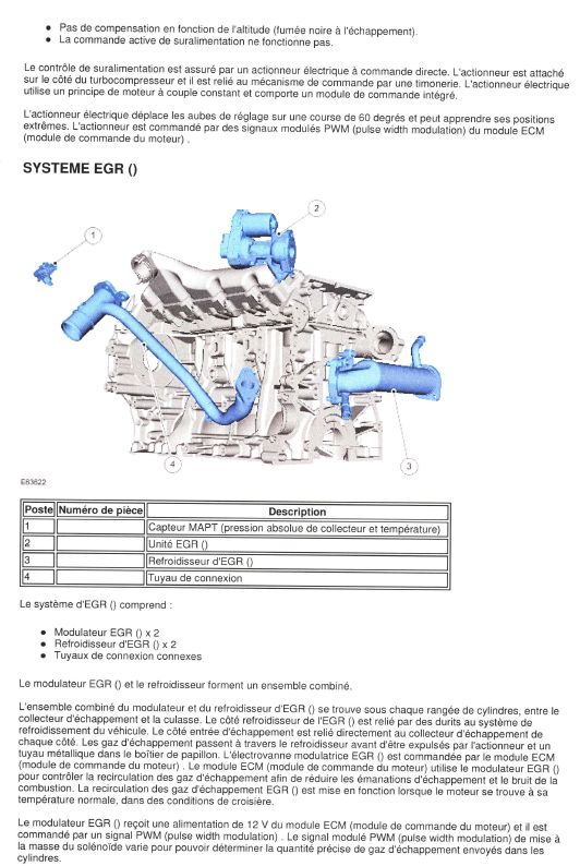

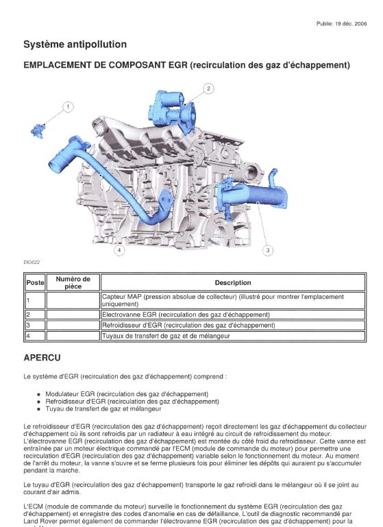

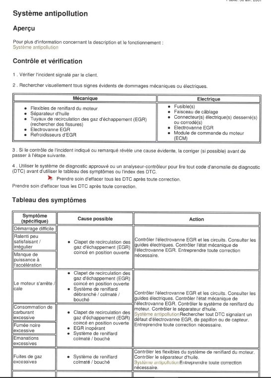

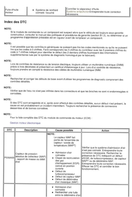

Quelques éclatés pour amener un peu de grain à moudre !

Je suppose que la vocation native de cette fonction était le suivi du niveau d'encrassement du refroidisseur de gaz d'échappement.
Toujours deux approches possibles : mécanique et logicielle.
La solution serait de dériver une partie de l'air d'admission en contournant le débitmètre ; un calcul d'aéraulique simple devrait permettre de dégrossir le sujet.
Si je connaissais mieux le système et surtout, si cela avait été pour moi, j'aurais préconisé de leurrer électroniquement le signal délivré par le débitmètre, mais là, c'est mesure du signal à l'oscillo, corrélation avec les infos analysées par le calculateur et petit circuit de composants discrets qui va bien.
