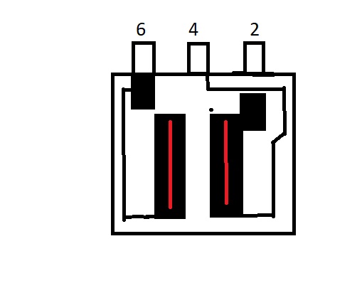

Par contre voici un schéma de la piste pour que vous puissiez nous donner vos impressions.

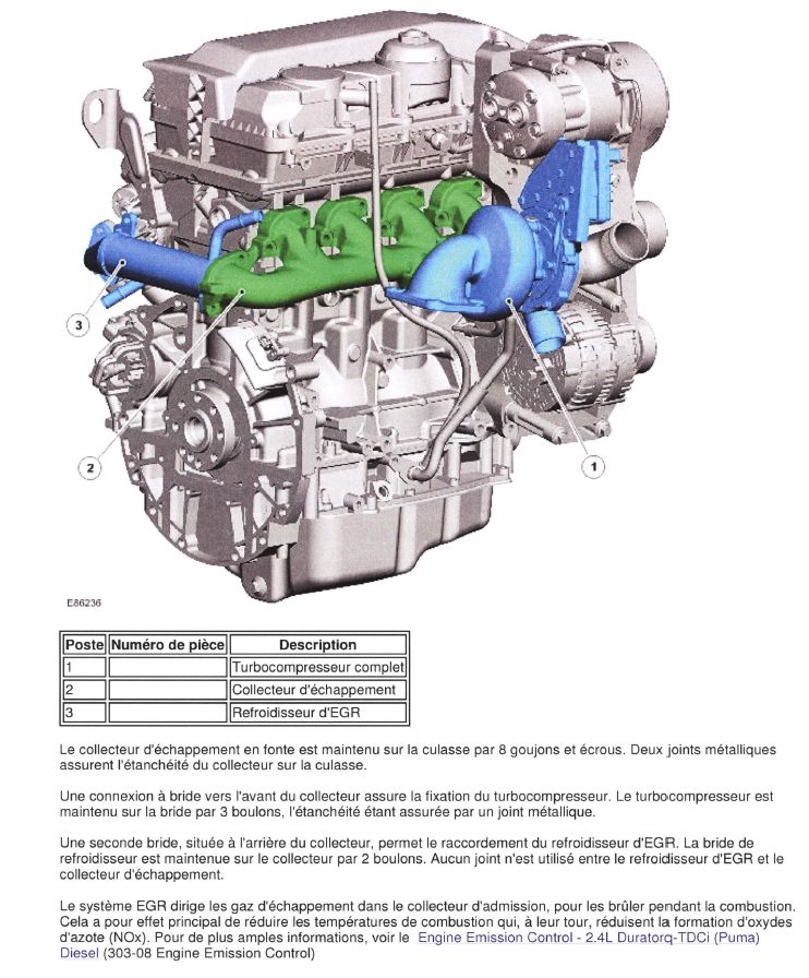

Et au passage voici un lien intéressant sur le fonctionnement de la commande du turbo et du signal de commande:
https://www.actronics.fr/acinsights/lac ... urbo-hella
en rouge, le contact avec le "positionneur"

Ok, ça confirme donc que l'asservissement électrique est bien assuré par un signal PWM : A chaque créneau de tension le moteur tourne faisant déplacer la soupape. quand la tension disparait, la soupape et donc le moteur sont ramenés vers la position repos jusqu'au prochain créneau de tension.
l'ECM gère le signal PWM et donc l'ouverture de la soupape par la lecture de la valeur du potentiomètre de position.
Vu le schéma du potentiomètre, tu n'auras des valeurs sur 6 que si le contact glissant est en place. La piste "rouge" reliée à la borne 6 doit être un simple contact alors que celle relié aux bornes 2 et 4 doit être résistive. Donc entre 2 et 4 tu dois trouver une valeur fixe de la résistance.
Si ça ne fonctionne pas ou que ça fait du tout ou rien car les pistes et/ou le contact glissant sont endommagés, c'est que ton potentiomètre est mort et donc que l'ECM était incapable de déterminer précisément la position de la soupape.
De plus, je suis septique sur le fait que la commande inverse la tension pour maintenir fermé la soupape grâce au moteur car ça voudrait dire qu'il est alimenté et bloqué en quasi permanence... Le plus logique est donc que le ressort spirale assure seul le rappel et le maintien de la soupape fermée... Donc là aussi, ton EGR était malade.
Si ta nouvelle soupape est aussi touchée (tu parles du plastique fendu), je n’exclue pas que tu ais également un problème dessus. Comme le régime 1700-2000 tr/min que tu évoques correspond à peu près à la fin de l'action de l'EGR, si ta soupape est mal gérée, tu peux avoir un trou par manque d'oxygène et du coup, l'ECM tente de corriger avec le turbo d'où les signaux d'asservissement bizarre qu'on a repéré.

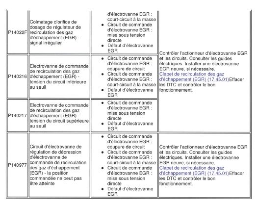

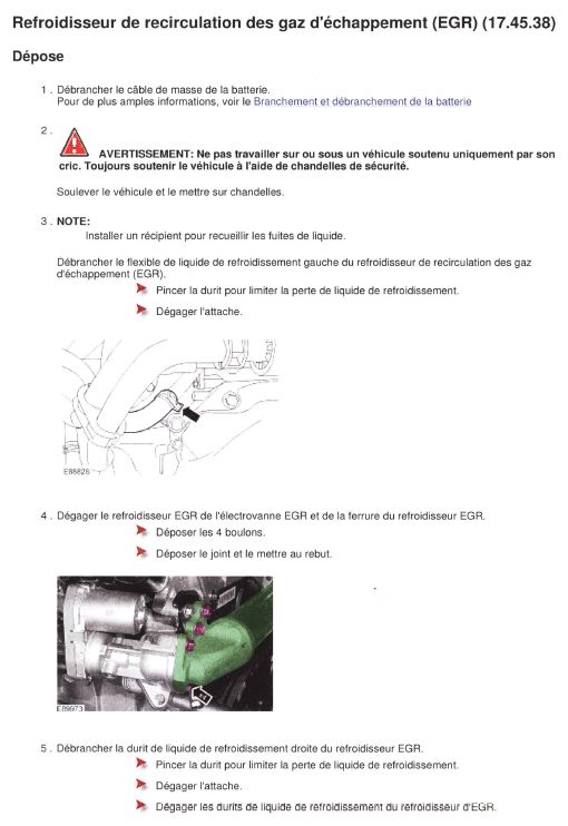

Normand 1400 a écrit : On sait aussi qu'une sonde de température existe. Mais à quel endroit précis du collecteur d'admission est-elle implantée? Mystère pour l'instant. Si elle se situe avant le débouché du canal de recirculation des gaz d'échappement, le problème est réglé. Si elle est implantée à l'aval, là, effectivement, on pourrait avoir un souci car le calculateur va s'apercevoir que la température d'admission n'évolue pas conformément à ses prévisions. A part qu'il doit s'agir d'une résistance à coefficient de température négatif (ou positif) et que ces capteurs sont généralement assez lents. Trop lents pour constituer une boucle de rétroaction aussi rapide que les fluctuations du taux de RGE...
Quelques éclatés pour amener un peu de grain à moudre !
