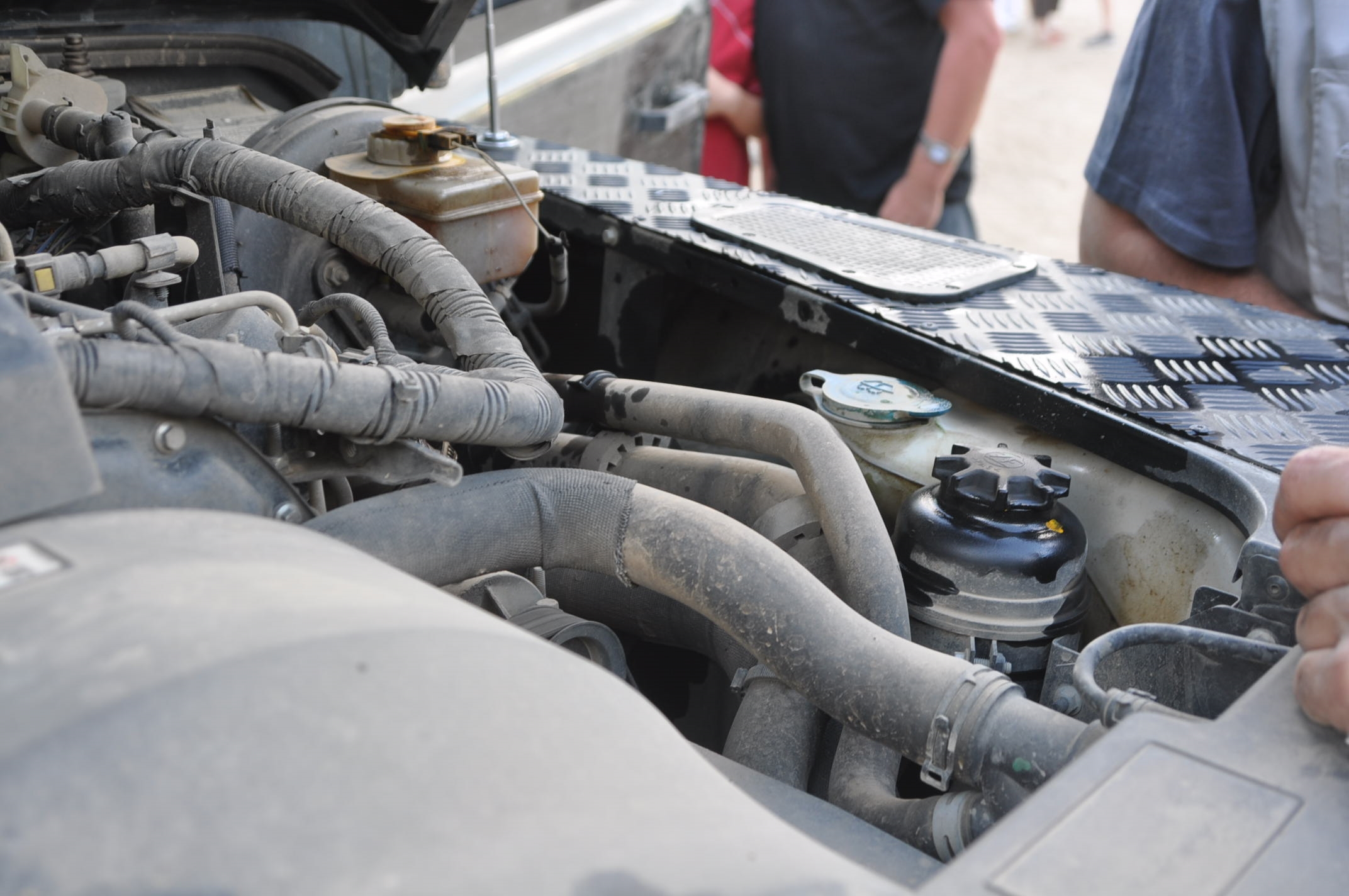

RR VM 1992 a écrit : Ce Def TD4 couché dans le sable as-t-il désamorcé son circuit gazole ? :?:
[hors sujet suite, quoi que...]
Non, par précaution il a fallu attendre une petite heure avant de tenter un démarrage, le temps que l'huile éventuellement introduite dans les chambres de combustion reparte d'où elle est venue, sachant qu'a tout casser le land est resté 30 minutes sur le flanc. Pas de soucis, le land est rentré par la toute soit 450 km environ.
Les dégâts était mineurs:
Les liquides manquant frein, DA...
... La perte des uns n'étant pas forcément étranger aux autres :roll:
Ici aussi il y a une une histoire de jupe... :mrgreen:
Les plus gros dégâts étant sur le poignée gauche du conducteur, qui roulant la fenêtre ouverte et par un réflex malheureux a mit la main pour retenir la chute. :(
