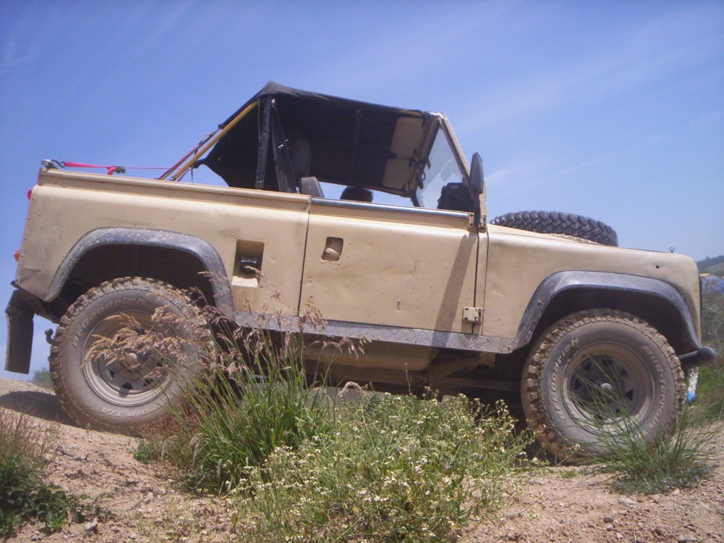

Il me semble que les ceintures de sécurité sont fixées sur le hard top...
L'autre soucis, en cas de retournement, un hard top d'origine ne retiens pas beaucoup le land, mais il a le mérite de retenir au moins un peu!! sans hard top, un arceau me parait essentiel, et même avec le hard top c'est une bonne idée d'en avoir un quand même !

Salut,Feub a écrit :un arceau me parait essentiel, et même avec le hard top c'est une bonne idée d'en avoir un quand même !
+1, et +1
Avant même de parler d'un éventuel problème législatif, quelques exemples ou l'on peut voir qu'effectivement, ils ont tous mis un arceau. Il n'y a guère que dans le sud, où ils sont suffisamment frappe à dingue pour rouler comme ça, et il n'y en a pas qu'un ... [hors sujet] La légende originelle de cette photo était: Charité bien ordonné, commence par soit même [/hors sujet]
Oui car il ne faut pas perdre de vue le faux pas... Même les professionnels te le conseilleraient. A+

Salut,The Pater a écrit :T'as un Td4 ?LØLØ a écrit : [hors sujet] La légende originelle de cette photo était: Charité bien ordonné, commence par soit même [/hors sujet]
Non! La légende est a attribuer a la photo du dessus, où il y a le 88 sudiste.
[hors sujet suite, quoi que...]RR VM 1992 a écrit : Ce Def TD4 couché dans le sable as-t-il désamorcé son circuit gazole ?
Non, par précaution il a fallu attendre une petite heure avant de tenter un démarrage, le temps que l'huile éventuellement introduite dans les chambres de combustion reparte d'où elle est venue, sachant qu'a tout casser le land est resté 30 minutes sur le flanc. Pas de soucis, le land est rentré par la toute soit 450 km environ.
Les dégâts était mineurs: Les liquides manquant frein, DA... ... La perte des uns n'étant pas forcément étranger aux autres Ici aussi il y a une une histoire de jupe... Les plus gros dégâts étant sur le poignée gauche du conducteur, qui roulant la fenêtre ouverte et par un réflex malheureux a mit la main pour retenir la chute. [/Hors sujet]
