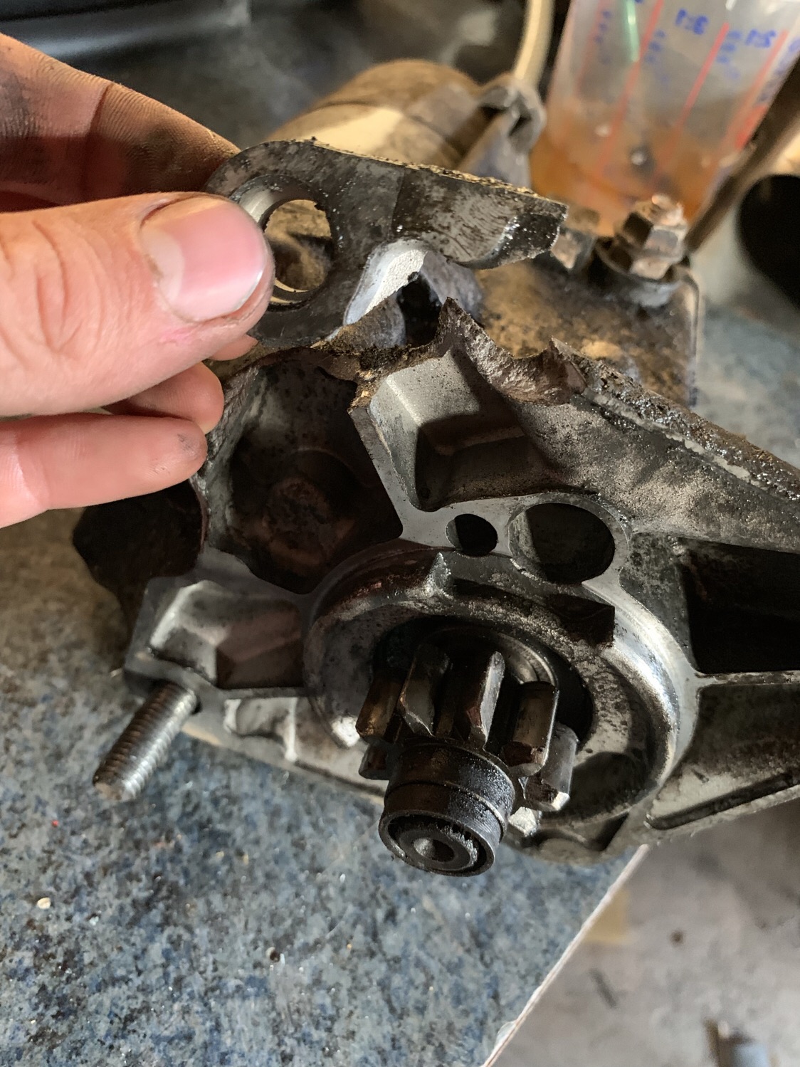

Autre question, le démarreur est fixé avec deux vis et un goujon mais dans mon cas la partie du démarreur qui est fixée au goujon est cassé et je ne sais pas se qu’il y a normalement pour maintenir le démarreur au goujon, écrou, rondelle, pièces spécifique ?

La patte du démarreur

Le morceau sur la photo semble être un bout du carter d'embrayage comportant un trou de centrage pour le positionnement du démarreur, ça pourrait correspondre au boulon du bas sur le dessin mais c'est difficile à dire sans voir l'autre partie.

Le morceau vient bien du démarreur
Il s’agit du morceau entouré en rouge
J’ai trouvé l’écrou du démarreur il était tombé sur le châssis et pas sur la route
Re: Question embrayage
ah ok avec la photo tout est clair
a toi de voir si tu trouve un atelier capable de la ressouder bien en place ou si tu remplaces le démarreur

Impossible dans ma main c’est la grosse partie de la pièce, entre le démarreur et le morceau il y a plein d’autres petites pièces.
Sinon j’avais de quoi la résoudre moi même
