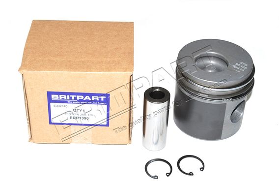

Fumado 31 a écrit : Car si trop haut il aurais fallu rectifier le sommet des pistons et refaire un traitement graphite, ce qui ne ma pas été compter dans le devis de réparation. De plus le mécano me certifie que les dessus de pistons ne sont pas traité au graphite alors que si sur le TD.
Normalement les pistons ont une couche de graphite que sur une partie des jupes, pas sur le haut des pistons.
Fumado 31
Messages : 90
Enregistré le : 25/04/2016 21:38
Re: Fumée bleu en frein moteur
Message non lu par Fumado 31 »
D'accord effectivement il m'ont fait un blanchiment de plan de joint sur le bloc, je ne sais pas si ils ont vérifier leurs hauteur...
La couleur noire sur la tête des pistons n'est pas le traitement graphite ?
Messages : 13970
Fumado 31 a écrit : La couleur noire sur la tête des pistons n'est pas le traitement graphite ?
j'ai fini par cehrcher sur le web......
Pour 2.5td :
Pour les Tdi :
Il y a en effet un revêtement sur les pistons du 2.5Td. mais quoi? et pourquoi ?
Pour le 300 tdi, c'est à base de graphite et c'est pour réduire les frottements et usures.
