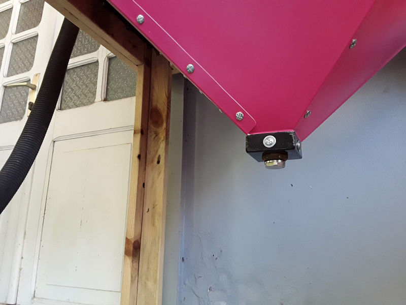

Pour le sablage, j'ai travaillé avec ma cabine maison. Elle est faite à partir de tôles de machines à laver, frigo et autres lave-vaisselles.
à suivre ...
