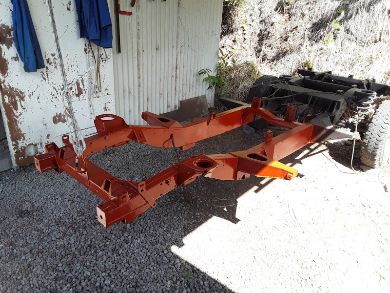

Je reprends donc où j'en étais resté, la rénovation du châssis :
Deux couches d'Owatrol CIP comme pour la partie arrière.
à suivre ...

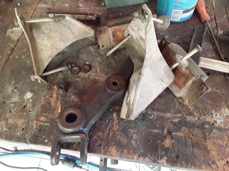

J'en ai bien ch.. suer pour déposer certaines rotules.
La fin justifie les moyens comme on dit.
à suivre ...

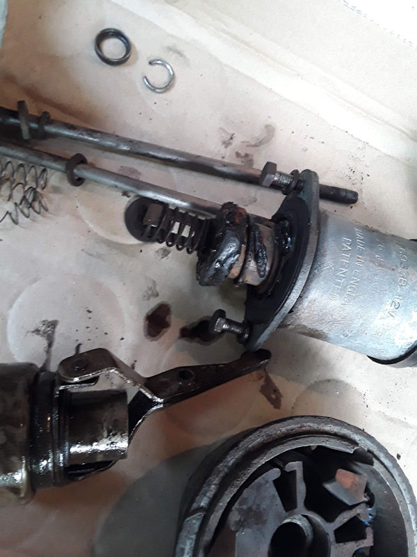

Rénovation du démarreur. Il colle et je devais tapoter dessus pour qu'il se lance.
Je profite donc de la remise en état du véhicule pour y jeter un œil.
C'est grade, ça colle, c'est rouillé...
Tous les joints sont morts.
Les ressort des charbons sont fichus et introuvables sur le net. En revanche pas de problème pour trouver les charbons. Je pense refaire des ressorts avec des cordes métalliques de guitares. Tout du moins faire un essai. Vous avez une astuce à partager là-dessus ?
Toutes les pièces sont maintenant nettoyées. Je vais essayer de recuivrer le "piston" qui coulisse dans le solénoïde avec un bain électrolytique mais avant, je dois me confectionner un générateur de puissance à partir d'une ancienne alim ATX de PC.

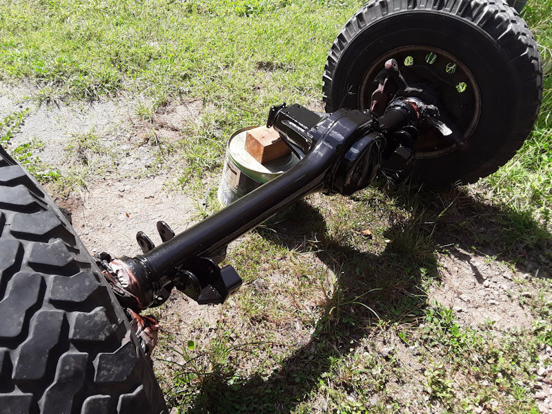

Encore un peu de peinture et de remontage.
Même traitement : Owatrol CIP deux couches puis Owatrol Black déco deux couches.
