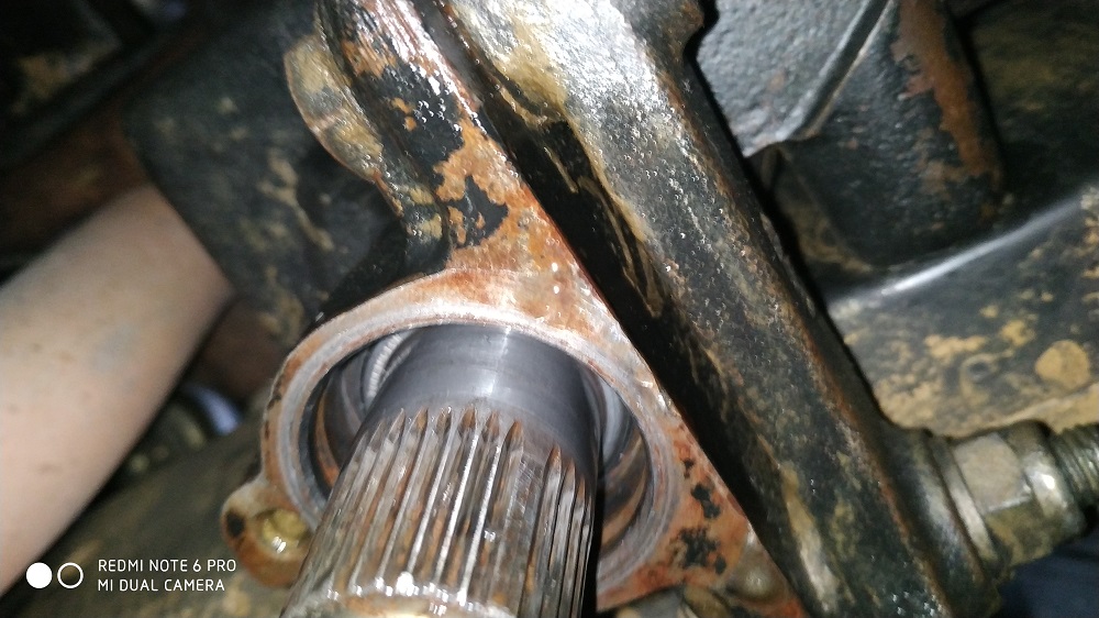

plus de fuites au boitier :mrgreen:
Avant
Avant
Aprés
Aprés
Re: DISCO 300TDI 1996 - Boitier direction fuyard

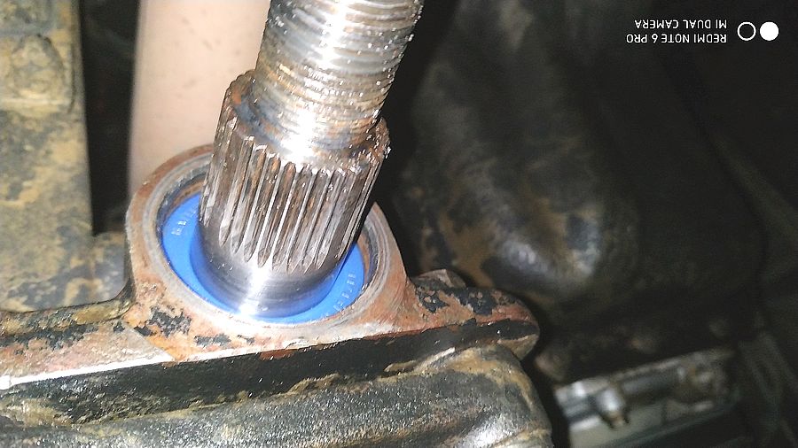

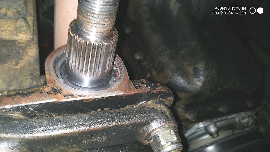

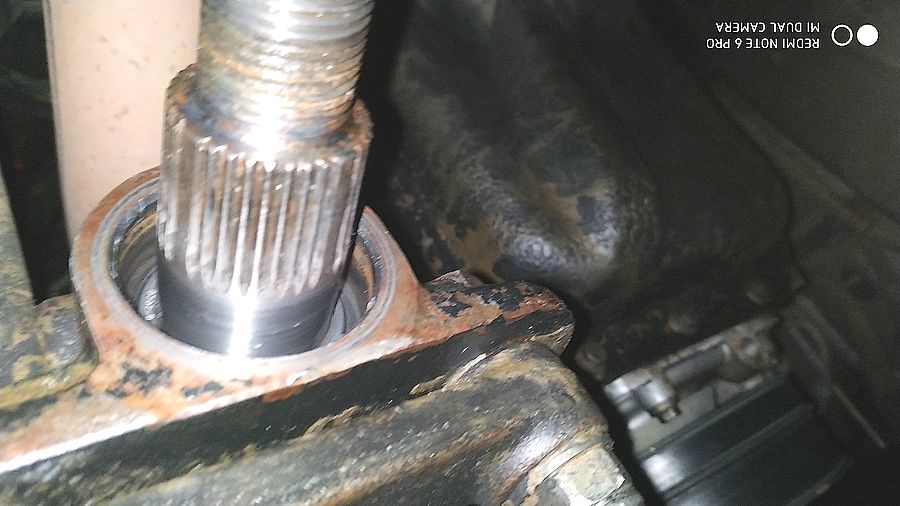

avant le CT je remplace les spi et autre cache poussière côté bielle pendante.

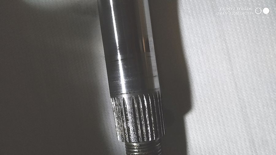

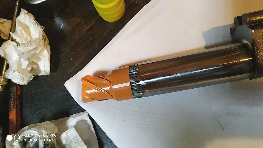

Polissage de l'arbre de sortie qui présentait un petit défaut et un état de surface un peu oxydé, le tout sans dépose du boitier avec un outil maison monté sur une perceuse.
petit défaut entre les zones de contact des 2 spi + oxydation
l'outil qui permet de polir l'arbre (manchon PVC de 32 fendu avec ses bandes de papier carrosier passées dans 2 des fentes et scotchées à l'extèrieur
état de surface aprés un premier polissage au 600

la suite
état de surface aprés deuxième passage

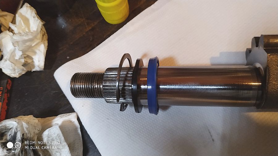

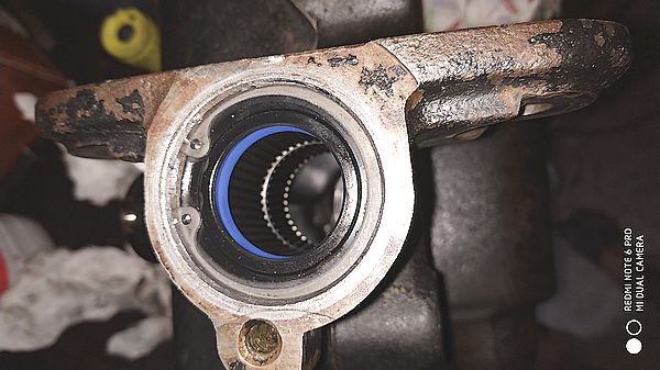

repose du premier joint, le bleu, lèvre intérieure tournée vers l'intérieur du boitier.

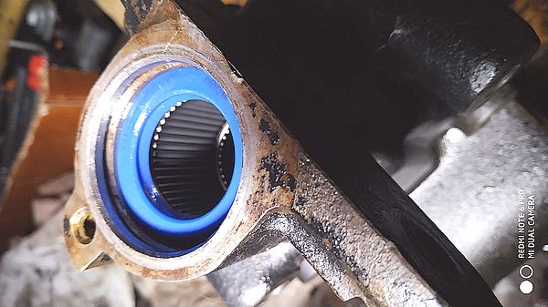

repose du deuxième joint dont la lèvre est tournée par l'extérieur et comporte une rondelle intégrée qui vient en contact avec le joint bleu. Repose du circlip dans sa gorge.
repose du pare poussière/boue

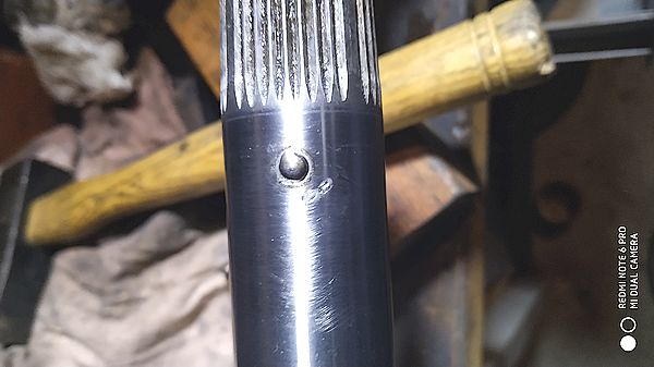

état de l'arbre: pas terrible
recharge par point de soudure mais apparition de 2 coup d'arc qui creusent l'arbre
recharge des deux coups d'arcs on peut voir l'emplacement du premier point aprés limage et toilage fin
arbre réparé
arbre réparé

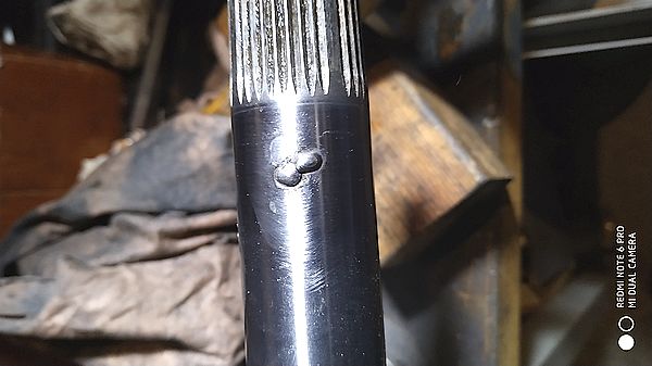

j'ai fait pareil tout autour de l'arbre, il était bien piqué: points de soudure, limage, et toilage successifs au papier de carrossier grain 180 puis 600 et 1200

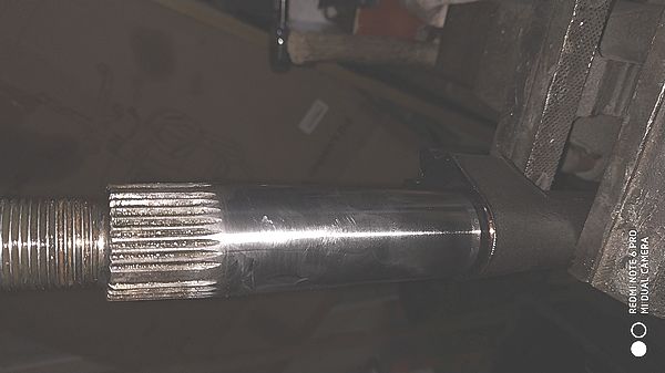

une autre vue des défauts constatés sur l'arbre
encore une
encore une

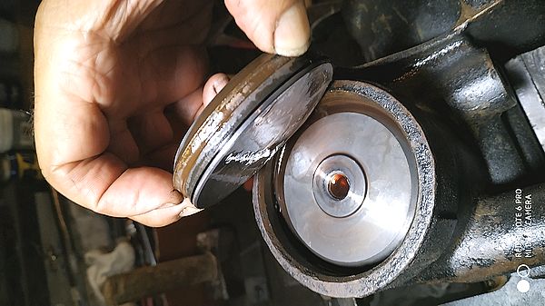

une astuce pour dégager le gros circlip….du couvercle donnant accès au piston d'assistance

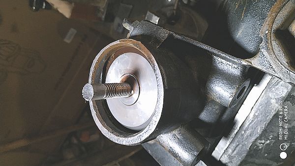

aprés extraction du circlip, le couvercle vient facilement avec son joint circulaire de section "carrée" (pas torique)
vissage d'un bout de vis

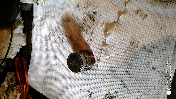

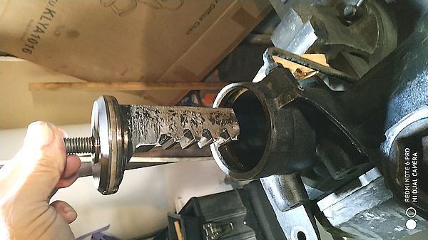

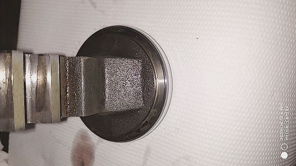

extraction du piston avec son segment en teflon sous lequel se trouve un joint torique en fond de gorge (les deux sont monté en superposition) Le problème d'étanchéité tient pour partie à l'état de ces deux joints usé et durcis mais aussi à l'état du cylindre qui présentait des piqûres.

la pastille de réglage du couple de l'arbre d'entrée tombée au fond et les piqûres du cylindre

le piston crémaillère avec ses joints usés en haut et les joints neuf en bas
les joints neufs en place dans la gorge du piston joint torique au fond.
ordre et sens de montage des joints d'arbre de sortie avec le circlip.
en place dans le boitier

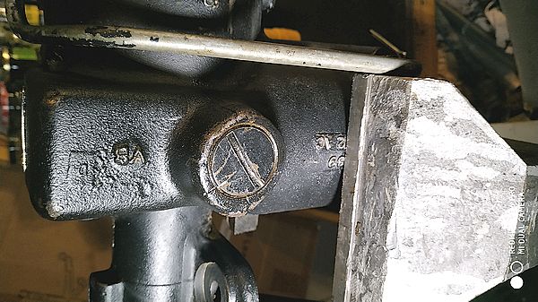

la pastille de réglage du couple de l'arbre d'entrée sur son poussoir qui vient presser le dos de la crémaillère du piston.
pastille en place sur son poussoir
emplacement de l'ensemble poussoir/pastille, au fond le dos de la crémaillère
le poussoir vissé en place en face de son repère pris avant dépose. Une petite vis latérale vient le freiner pour l'empêcher de se desserrer

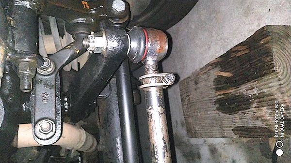

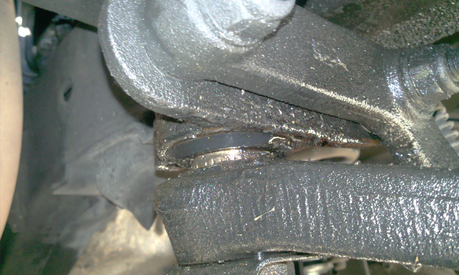

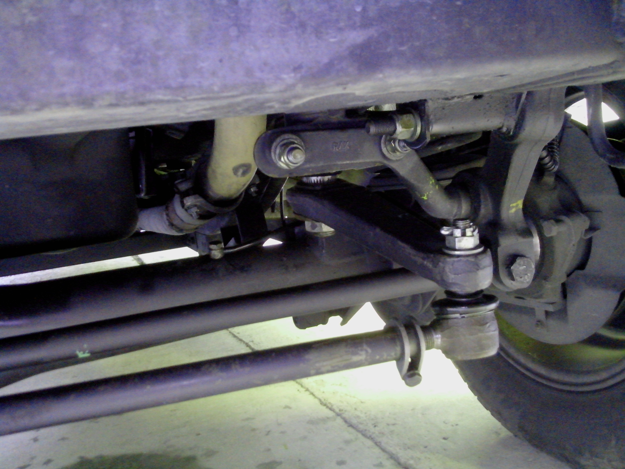

Bon ceci étant dit, en tâtant un soufflet en parfait état d'une rotule de la barre de direction côté roue passager, quelle ne fût pas ma surprise de voir s'échapper une petite volute de fumée voui vous avez bien lu :mrgreen:

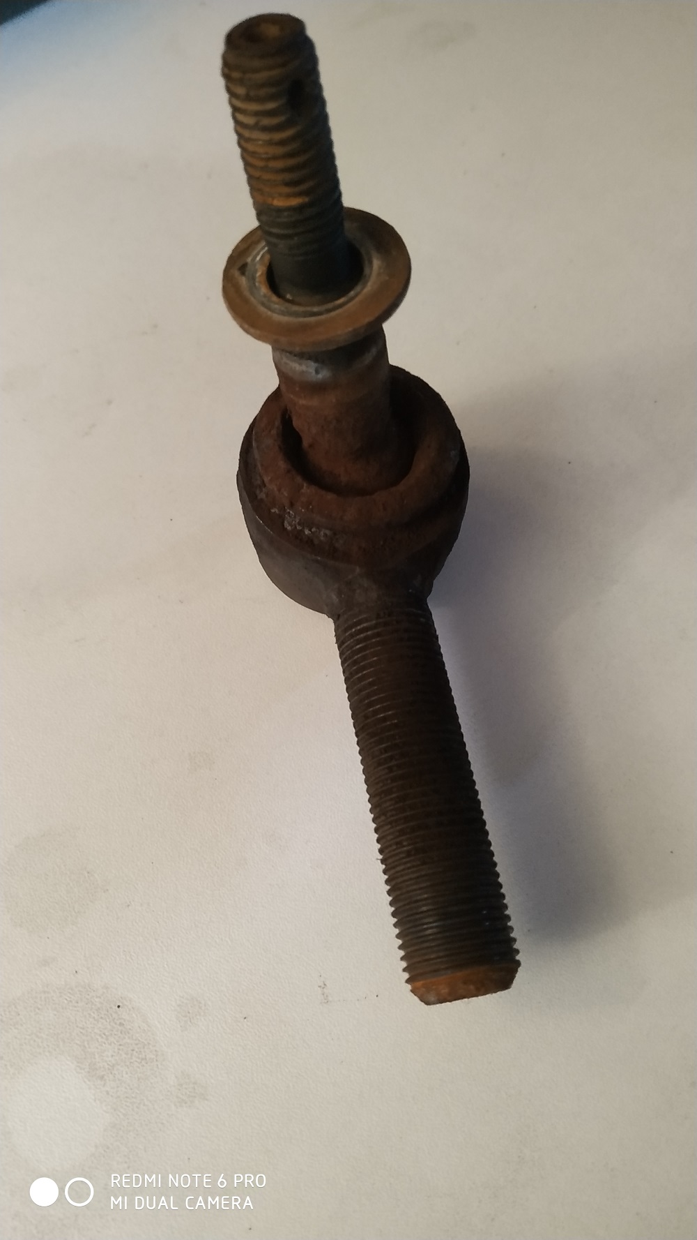

Aprés dépose du soufflet:
plus un pet de graisse que de la rouille! et un peu de jeu mais pas excessif pour l'état du truc
