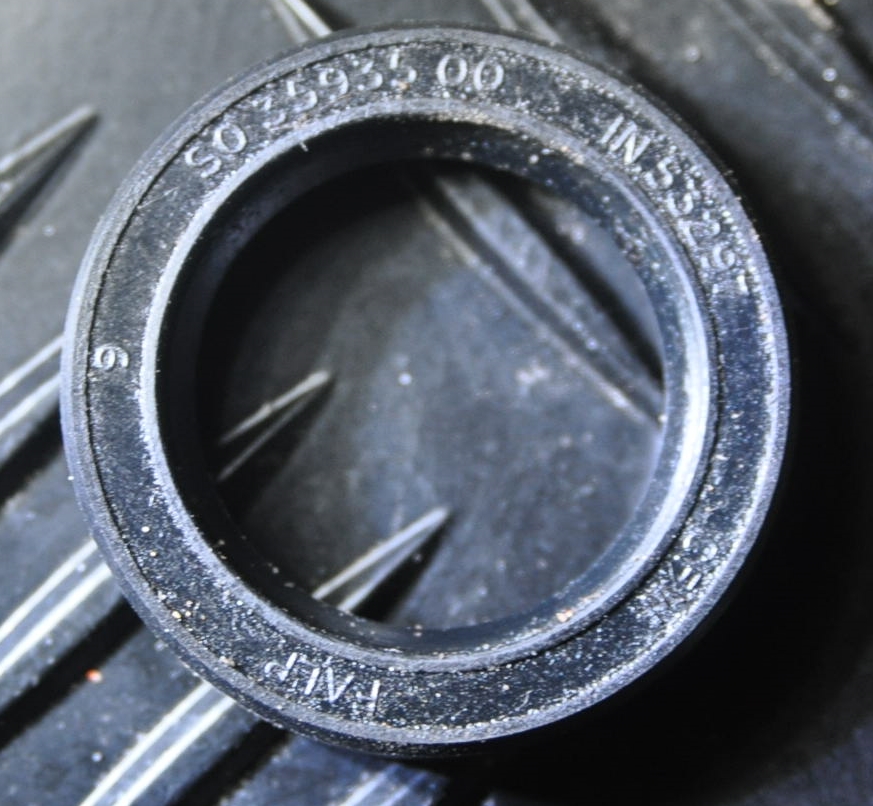

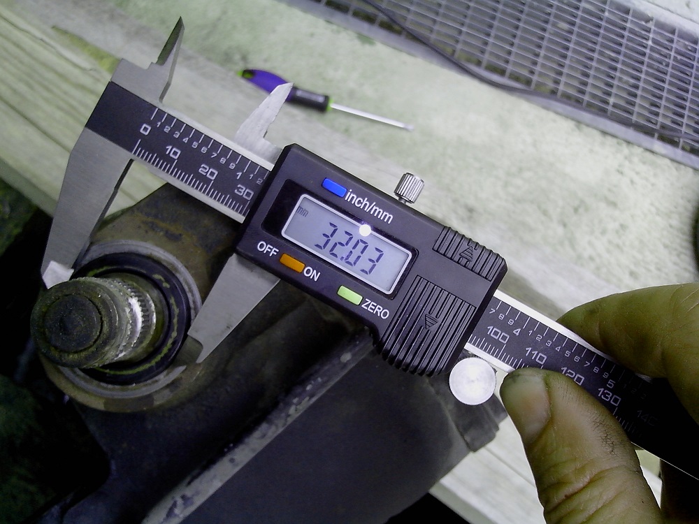

Re: DISCO 300TDI 1996 - Boitier direction fuyard
Salut tout le monde!
J'ai démonté mon joint mais il fait 22x32x6 alors qu'il me semblait que la dimension était 22x33x6. D'ailleurs, j'ai essayé de monter un joint 22x33x6, que j'ai complètement déformé... Qu'en est-il donc? 32 ou 33 de diamètre extérieur?

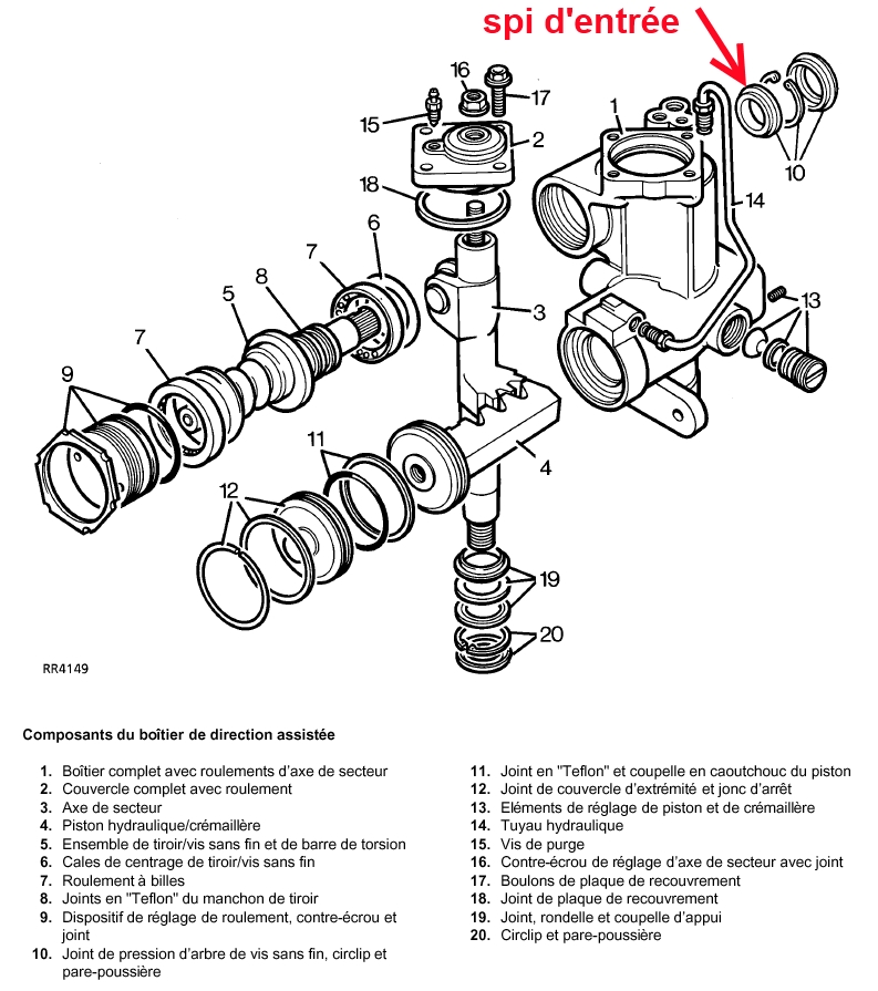

Salut à tous,

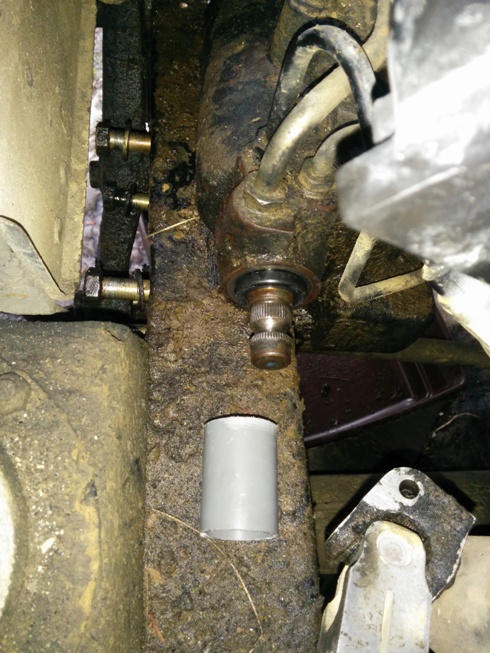

Un petit retour de mon expérience de changement du joint sur l'arbre d'entrée du boitier de direction. Pour info, sur mon boitier à 4 vis sur le couvercle, il s'agit d'un joint spi classique de 32x22x6.
1- Retirer les tuyaux d'entrée et de sortie d'air du turbo pour dégager la zone.
2- Désolidariser la colonne de direction de l'arbre. Pour ce faire, retirer la vis qui solidarise la colonne sur les cannelures de l'arbre. Ensuite, désolidariser le boitier du chassis en retirant les 4 vis qui le fixent sur le brancard avant (caler l'auto sur une chandelle et retirer la roue gauche) et les vis de la ferrure sous le boitier. Ainsi, il est possible d'éloigner le boitier de la colonne pour le déconnecter de celle-ci (repérer la position de la colonne par rapport à l'arbre d'entrée).
3- Retirer le cache-poussière en faisant levier avec un petit tournevis. Y aller doucement s'il doit être réutilisé (comme je l'ai fait).
4- Retirer le circlips qui se trouve à peu près à 5mm à l'intérieur du boitier.
5- Après avoir installé une bassine sous le boitier, percer le joint qui se trouve juste derrière le circlips (petite perceuse sans fil ou dremel) avec un forêt de 3mm max. Attention à ne pas marquer l'arbre. Visser une vis tôle et retirer le joint avec une pince. Pour ma part, c'est venu facilement.
6- Remonter un joint neuf après l'avoir huilé. J'ai utilisé un bout de tuyau PVC d'évacuation de lavabo de 32mm de diam et 50mm de long pour pousser le joint sans risquer d'abimer l'arbre (voir photo). 7- Tout remonter à l'inverse. Attention, pas forcément évident d'aligner les trous du chassis avec ceux du boitier. Pour ma part, j'avais laissé la roue droite à terre pour éviter que l'arbre d'entrée du boitier tourne et que je perde la position. Du coup, il n'a pas
8- Remplir le bocal. Après avoir lever la roue droite, manœuvrer la direction et purger le boitier.
Voilà, ça m'a pris 2 ou 3h, j'espère que cela pourra aider.
Merci pour le retour, pour les dimensions du spi entre 32 et 33 je ne vois pas trop d'où provient la différence, def vs disco ? L'un des spi sortait d'un kit de réparation, l'autre est d'origine. A creuser...

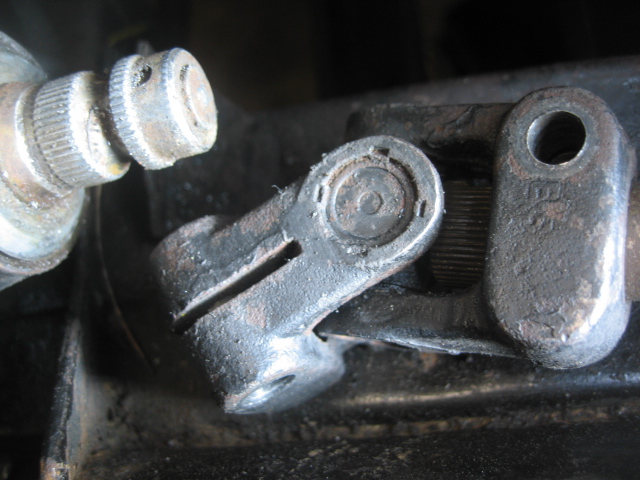

Si tu desserres tous les petits cardans de la colonne et que tu enlèves les vis, l'ensemble coulisse suffisamment pour être démonté avec le boitier en place. Revois cette inter.
Boitier en place, colonne démonté: A+
Bizarre ça, car il n'est pas nécessaire de désolidariser le boitier pour démonter la colonne. Il y a t-il une raison pour que tu aies fait comme cela ?2- Désolidariser la colonne de direction de l'arbre. Pour ce faire, retirer la vis qui solidarise la colonne sur les cannelures de l'arbre. Ensuite, désolidariser le boitier du chassis en retirant les 4 vis qui le fixent sur le brancard avant (caler l'auto sur une chandelle et retirer la roue gauche) et les vis de la ferrure sous le boitier. Ainsi, il est possible d'éloigner le boitier de la colonne pour le déconnecter de celle-ci (repérer la position de la colonne par rapport à l'arbre d'entrée).
Salut Lolo,
Pour le diam du spi, vraiment impossible de monter un 33...

perso, j'ai bien désaccoupler la colonne sans déposer le boitier c'est possible mais faut pas forcer trop fort car le joint de cardan se met facilement en travers...disco31 a écrit :Salut Lolo,
Ben je crois que tu as raison, ca doit passer en reculant les cardans sur la colonne mais maintenant que j'ai revu la zone, j'avais pas réussi car ça avait bloqué sur l'encoche qu'il y a sur la colonne...
Au final, c'est trop coincé à mon gout pour remplacer le spi (faudrait tomber le turbo, mon tgv est un peu volumineux pour apercevoir les trous du circlip...je ne peux pas opérer dans suffisamment dans l'axe
J'ai préféré déposer le boitier de DA et intervenir à l'aise, du coup, j'en ai profité pour faire les joints côté bielle pendante même s'il n'y avait apparemment pas de fuite mais que ça dégoulinait du haut.

Oui, cela permet aussi de changer les petits croisillons sans avoir à tout démonter.disco31 a écrit :Ben je crois que tu as raison, ca doit passer en reculant les cardans sur la colonne mais maintenant que j'ai revu la zone, j'avais pas réussi car ça avait bloqué sur l'encoche qu'il y a sur la colonne...
Sur un disco, je veux bien te croire c'est plus serré que dans un def.perso, j'ai bien désaccoupler la colonne sans déposer le boitier c'est possible mais faut pas forcer trop fort car le joint de cardan se met facilement en travers...

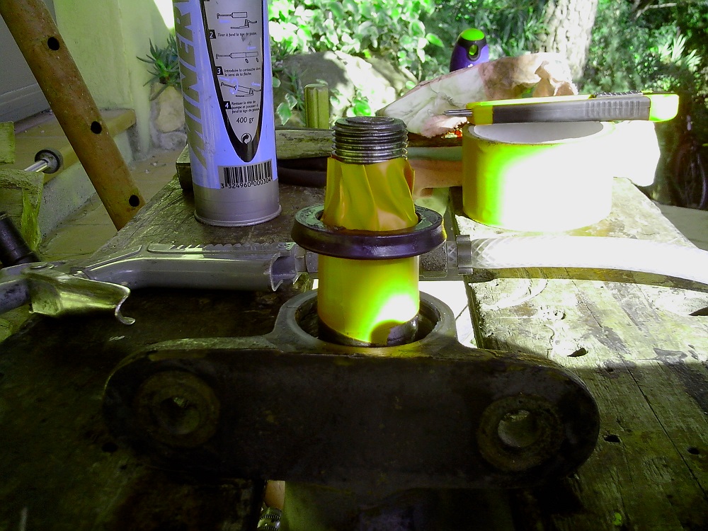

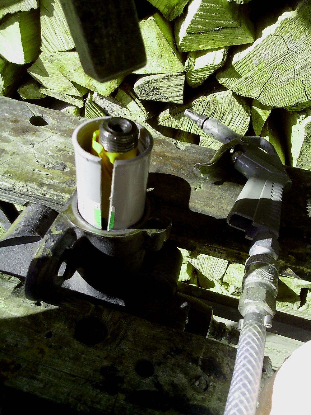

J'avais quand même un doute sur une éventuelle fuite par le bas j'ai comparé les 2 joints bleus en silicone, on ne voit guère de différence, ils ont les mêmes tétons de finition sur la 2ème lèvre (je croyais à un défaut..) le neuf est un peu plus mou (le vieux a t-il durcit au contact prolongé avec l'ATF ?) bon on verra bien le kit:LØLØ a écrit :Là franchement tu es courageux, plus jamais je touche un joint de DA si il ne fuit pas, même à titre préventif. Trop de risque de fuite par la suite, car la qualité des joints proposée dans les kits n'étant pas la même que celle d'origine
+1 protéger la lèvre avec un scotch sur les cannelures, ça me parait un point important.LØLØ a écrit :la manip est délicate pour bien tout remettre dans l'axe sans rien meurtrir
Utiliser un petit tournevis pour guider l'extérieur du joint dans son emplacement tout en exerçant une pression avec le doigt en partant d'un point et en faisant le tour complet sans que le début du joint ressorte
Terminer la mise en place avec un manchon PVC ou équivalent
Positionner le deuxième joint (1 lèvre tournée vers l'extérieur) suivant la même méthode
Le circlip
Le cache poussière en relevant la lèvre pour la faire épouser le bord du boitier
Le plus dur dans l'histoire c'est l'extraction de la bielle pendante, ça m'a pris deux jours entre la confection de l'arrache, son explosion

On va refaire l'intervention, mais on se questionne est-il possible que l'on ait interverti les durites d'entrée?
Il me semble pourtant que les écrous de fixation de la collerette sont de diamètre différents?
On va tenter de la faire sans déposer car c'est une misère!
Si quelqu'un peut donner l'info pour les tuyaux?

- Messages : 6211
Salut, impossible les dimensions ne sont pas identiques:alain vilet a écrit : On va refaire l'intervention, mais on se questionne est-il possible que l'on ait interverti les durites d'entrée?
Le plus "gros" des deux, a démonter en premier, pour accéder plus facilement au... ... plus petit. A+
Merci Lolo,
Je pensais bien.
Je pense que soit bourrage déficient ( chez Paddock) soit sans doute axe de colonne marqué.
Commande faite chez Espaceland ils font des promos!
Alain
Je pensais bien.
Alain
Question idiote, c'est tout tout juste pour faire descendre le boitier quand le Def est sur chandelles à l'avant!
Y a un truc?
Cela fait ch... pour le descendre et idem pour le remonter!
Merci!
Alain
Y a un truc?
Merci!
