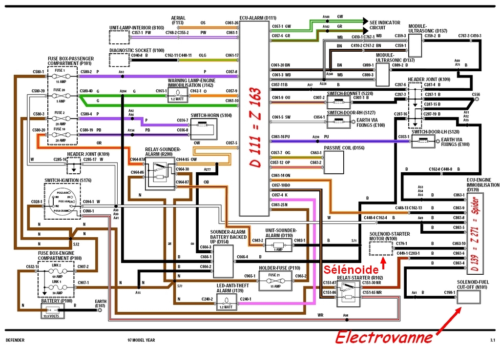

Dans un premier temps, je brancherais un simple voyant entre la borne de l'électrovanne et la masse afin de détecter toute coupure anormale d'alimentation.wally27 a écrit :Comment pratiquement explorer votre piste ?
En 1996, je pense que votre Disco était protégé par Spider et pas encore par DDS, sinon le remplacement de l'électrovanne aurait soulevé le problème du capot de sécurité.
Ce Spider est réputé pour des problèmes de soudures sèches. Ce schéma peut vous aider :

Oui, c'est son nom car il y arrive plein de fils et il a des interactions avec à peu près tout dans le circuit électrique... une vrai araignée en english dans le texte !wally27 a écrit : Le spider : c'est le système d'antidémarrage ?
Le "spider" a comme rôle (en autres) d’inhiber le relais qui permet de lancer le démarreur mais également l'électrovanne d'arrivée du GO. En cas de défaillance, tu peux avoir comme panne :wally27 a écrit : Est ce que le démarreur peut tourner sous l'action de la clé actionnée dans le neiman si l'antidémarrage est actif par son défaut de soudure ?
Dans mon cas, le démarreur tourne bien mais le moteur ne démarre pas avant un temps de latence de 7 mn minimum après le dernier arrêt moteur intempestif.
- rien ne fonctionne
- le démarreur qui est actif mais pas l'arrivée du GO
- le GO est ok mais pas le démarreur (c'est mon cas après une bonne heure de route, j'ai le démarreur qui reste muet)
- tout fonctionne pour lancer le moteur mais le GO se coupe aléatoirement....
Oui, ce diagnostic correspond au symptôme, mais de là a dire que c'est ça.... on parle de LandRover ne l'oublions paswally27 a écrit : Ce fait est-il bien en accord avec votre hypothèse sur l'origine de la panne ?

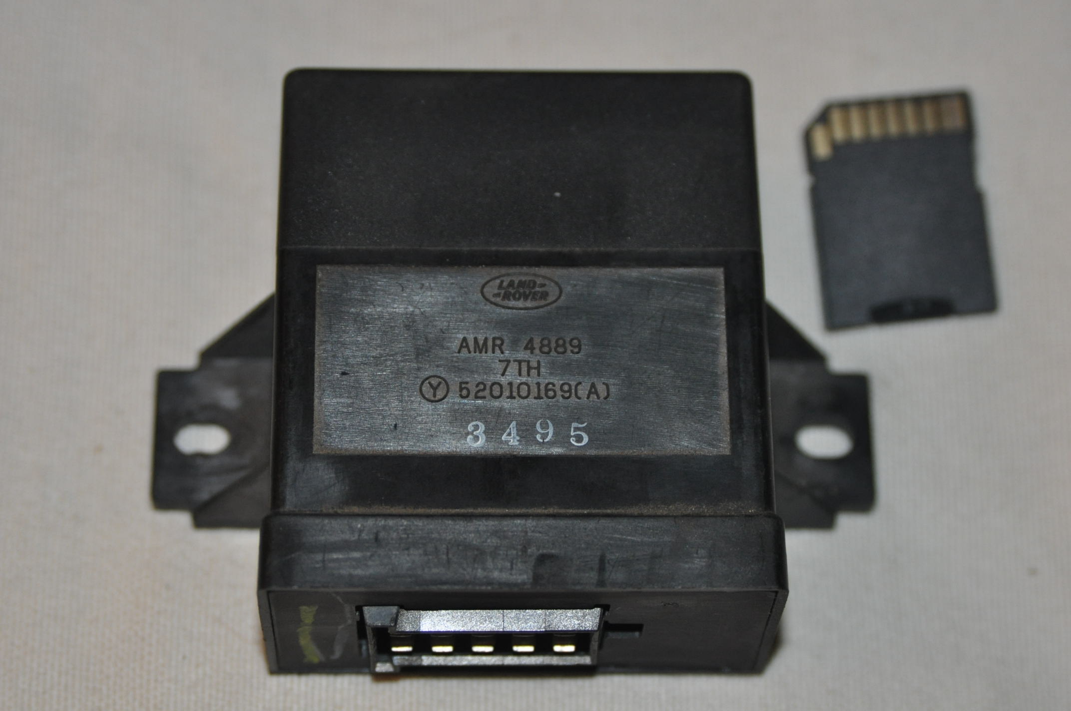

- Messages : 6210
Re: Arrêt moteur 300 TDI aléatoire
Oui, cela y ressemble bigrement.
Tire un fil direct d'un plus après contact sur la cosse de électrovanne si tu y as accès.
Sinon, trouve le boitier d’immobilisation AMR4889 derrière les commandes de chauffage : Remplace le par un connecteur avec des shunts que l'on peut trouver dans le commerce : Mais encore aussi, si tu te sens une âme d'électronicien, tu peux tenter de refaire quelques soudures sur la carte électronique de ce boitier.
Il se peut que tu en trouves des défectueuses si tu as l’œil : A+

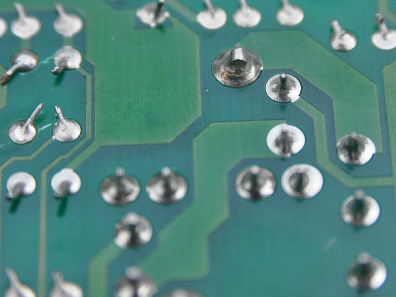

Bien que ces dernières interventions aillent dans le sens de mon hypothèse, je voudrais émettre quelques petites observations :
1 - Avant de démonter le tableau de bord, je préconise toujours de vérifier la supposition avec un simple voyant.
2 - Si la pose du shunt est une solution de dépannage temporaire (il y en a d'autres plus accessibles), la suppression de l'anti-démarrage fait courir le risque de perdre le bénéfice de l'assurance en cas de vol.
3 - Reprendre les soudures avec de la soudure 60/40 (la soudure écolo sans plomb est cassante) en pompant/ressoudant est la meilleure solution si cette cause est avérée.
