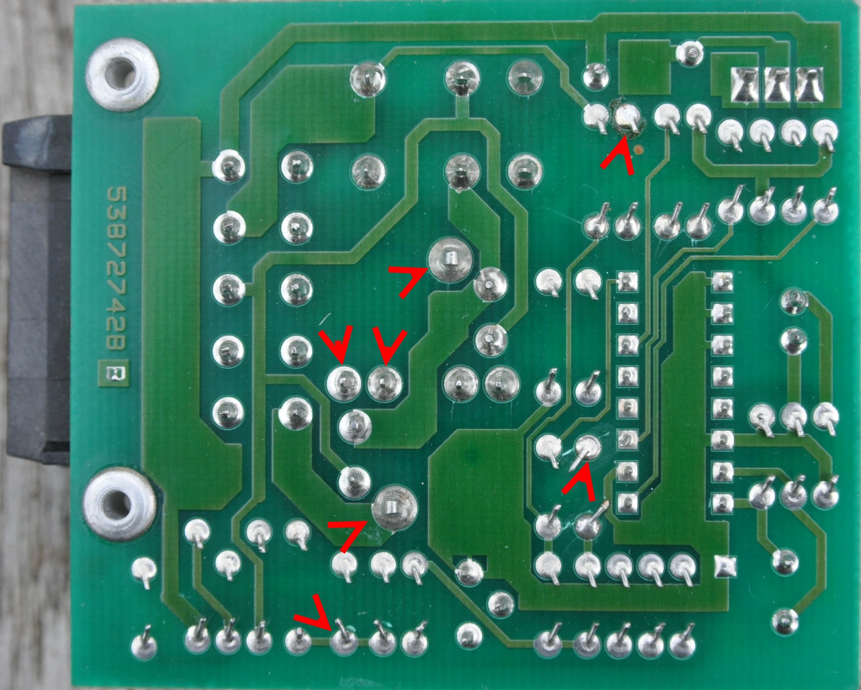

Mais encore aussi, si tu te sens une âme d'électronicien, tu peux tenter de refaire quelques soudures sur la carte électronique de ce boitier.
Il se peut que tu en trouves des défectueuses si tu as l’œil :
