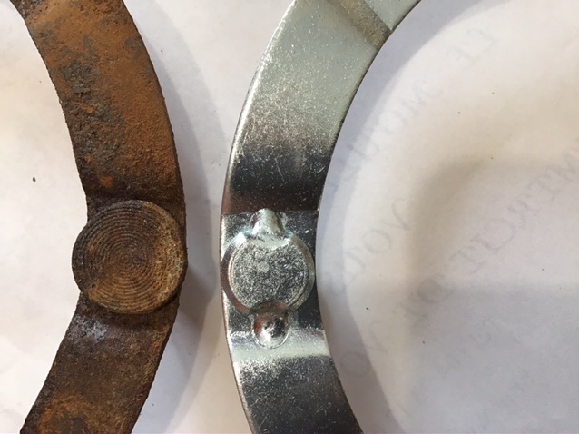

Petit coup de gueule sur les vendeurs de pieces adaptables. On m’avait garantie une qualité equivalente a l’origine... je vous laisse juges.

En effet.Capland a écrit :Petit coup de gueule sur les vendeurs de pieces adaptables. On m’avait garantie une qualité equivalente a l’origine... je vous laisse juges.
Re: Remplacement des amortisseurs de Def 300 Tdi

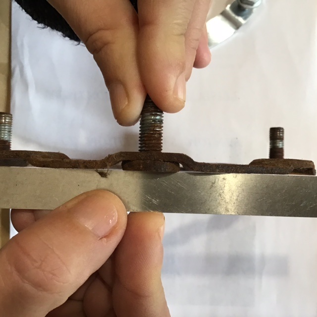

perso j'ai en stock la même pièce jamais montée la forme est plus simple que celle de ta pièce mais elle parait plus épaisse
Ah oui, je crois que c’est un modele adaptable dit “renforcé”.nanard833 a écrit :perso j'ai en stock la même pièce jamais montée la forme est plus simple que celle de ta pièce mais elle parait plus épaisse
Demain je commande les mienne chez LR.
Mais C’est pas la premiere fois que les revendeurs de pieces me refilent de la cochonerie. Je vais limiter mes achats chez eux, je trouve lamentable cette pratique pour gagner 3 balles.
