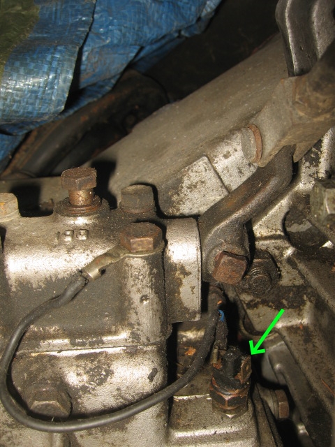

Sur la boite de transfert a coté de la tringlerie, il faut démonter le planché passager pour être à l'aise et bien voir ce qui se passe.
Vois cette inter : fil bleu qui pend
C'est un contacteur, qui permet de relier l'ampoule du voyant a la masse.

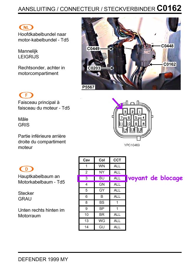

Connecteur C0162

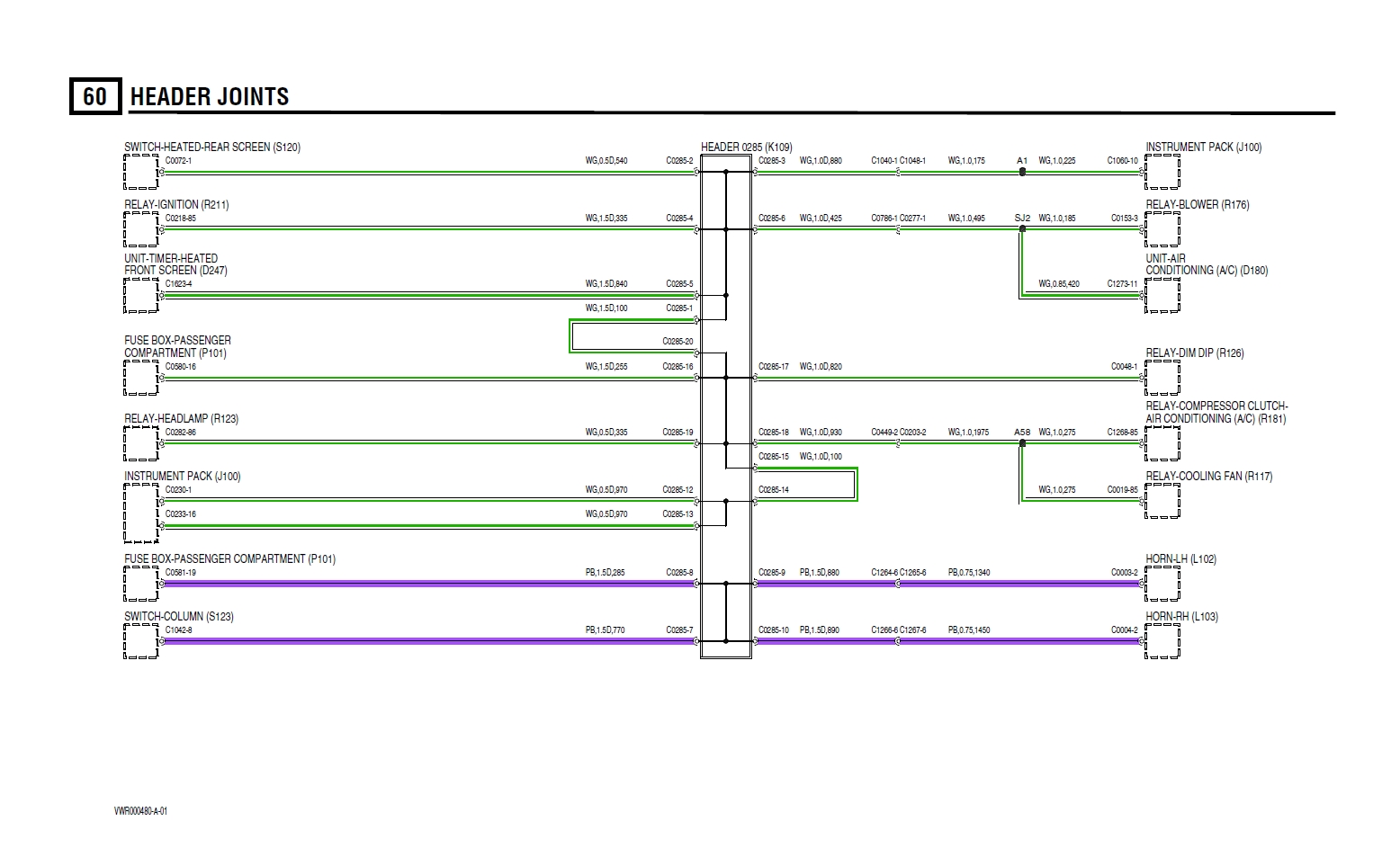

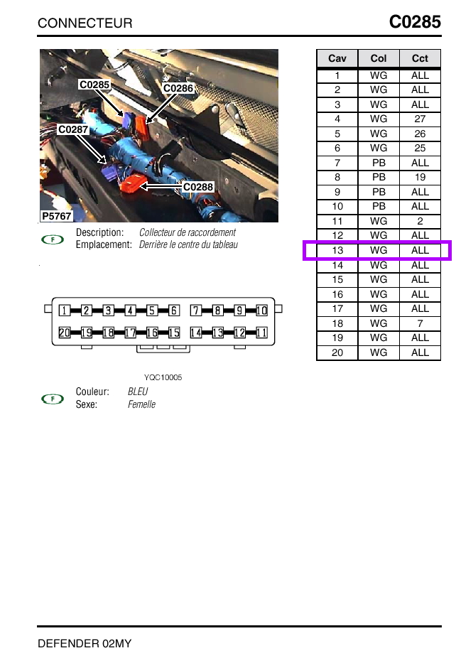

Header 0285 ( K109) broche 13 qui amène l'alimentation 12 V après contact au voyant
Un test simple pour le diagnostique, c'est de décrocher le fil Noir liseré bleu du capteur, et de coller la cosse au bout du fil sur une partie métallique avec le contact mis, tu devrais avoir le voyant allumé.
Deuxième test défaire le connecteur de tablier C0162 et vérifier avec un Ohmmètre ou une lampe test placé sur la cosse 3; que tu as bien la masse commuté en position différentiel enclenché. Pour le K109, je ne te le souhaite pas, car beaucoup plus galère: Tous les fils blancs liseré vert sont interconnectés entre eux, celui qui alimente le voyant est broche 13, en regardant les divers autres éléments connectés peux éventuellement déduire si tous fonctionnent bien sur ton land.

En reliant la broche 3 de C0448 à la masse contact mis, tu seras tout de suite fixé sur l'état du voyant et de K109 C0285 si le voyant ne s'allume pas avec ce test...

Tu as deux photo prises sur mon 300 Tdi. La BT reste un LT230.....fauvelb a écrit : 26/03/2020 10:03 il semblerait qu'il serve a alimenté le voyant de blocage de différentiel par contre je vois pas du tout ou il était branché
si quelqu'un pouvait m’éclairé avec une photo
viewtopic.php?f=26&t=3395&p=46529&hilit ... age#p46529
"Utilise la loupe"..... (private joke que certains comprendront)

En attendant: Un schéma d'époque ou tu peux voir que la couleur du fil, c'est BU ( noir liseré bleu ). Légendes : Pour contrôler si c'est bien un bout de fil correspondant au voyant, fixe le sur une masse (châssis) mets le contact et contrôle que le voyant du blocage de différentiel est bien allumé.
