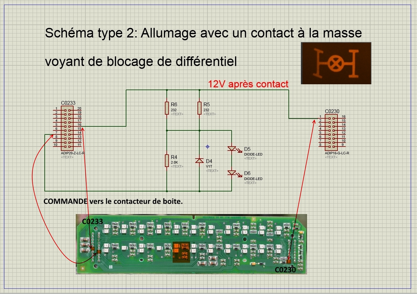

Quant à parler de "l'ampoule" du voyant lui même sur un TD5, c'est aussi délicat, et extrêmement rare qu'ils y en aient en panne. Comme tu peux le voir, il n'est pas tout seul, mais, il y a un petit circuit avec 3 résistances, une diode normale et deux petites LED, constituant le voyant lui même, le tout perdu au milieu d'une plaque électronique, pleine de trucs et de machins... Ah! Vive le modernisme... :mrgreen:
En reliant la broche 3 de C0448 à la masse contact mis, tu seras tout de suite fixé sur l'état du voyant et de K109 C0285 si le voyant ne s'allume pas avec ce test... :( tu verras ça au retour des vacances Ibérique.

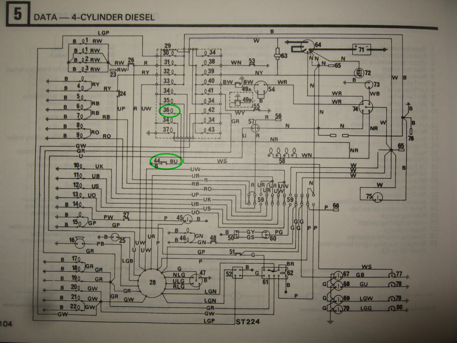

Un schéma d'époque ou tu peux voir que la couleur du fil, c'est BU ( noir liseré bleu ).
Légendes :
Pour contrôler si c'est bien un bout de fil correspondant au voyant, fixe le sur une masse (châssis) mets le contact et contrôle que le voyant du blocage de différentiel est bien allumé.
Nb: Nos réponses ce sont croisées Merci Pater.
