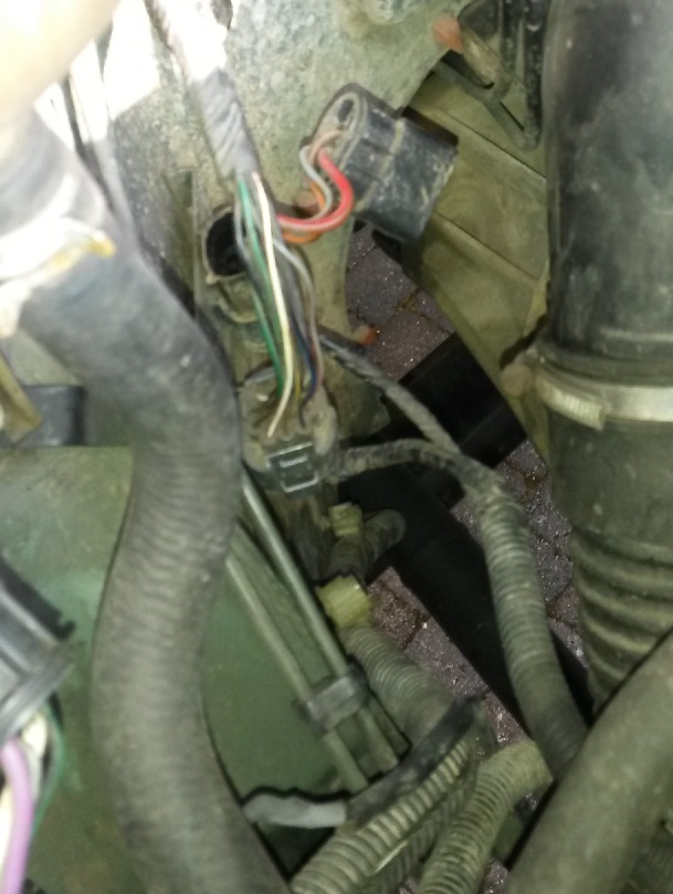

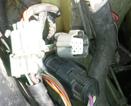

Ce matin, j'ai tenté de faire ton test en débranchant le faisceau arrière au niveau du tablier compartiment moteur a droite sous le vase d’expansion :
J'ai débranché successivement les prises suivantes, et je les ai rebranché avant de passer à la suivante :
Rien, le moteur tourne toujours, clé retirée.
Rien, le moteur tourne toujours, clé retirée, mais j'ai la jauge qui s'affiche sur le tableau de bord
Rien non plus ...
Rien avec cette prise là.
Je n'ai pas pu accéder aux autres prises, trop difficiles à déconnecter ...

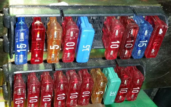

J'ai ensuite retié le fusible F6, comme tu me le demandais ...
le moteur s’arrête instantanément !
C'est grave, docteur ?

LandLover110 a écrit : 28/03/2020 17:52 Bonjour LØLØ,
20200328_114812 (1) connecteur c0162 landlover.jpg (9.12 Kio) Vu 14287 fois
Rien non plus ...

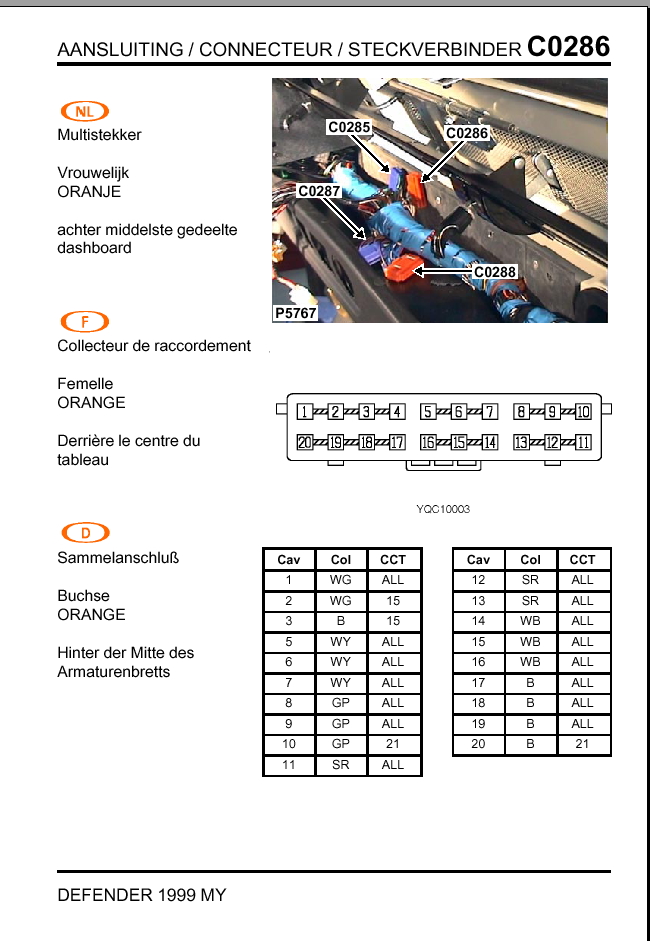

Ah c'est celui là qui était intéressant a déconnecté, car dessus il y a le branchement des feux stop arrières ( fil vert liseré violet). Donc le faite qu'une fois débranché le phénomène continu, cela veut dire qu'ils ne sont pas en cause et cela élimine les ampoule, la prise de remorque, les douilles, le faisceau châssis... bref plein de possibilités.
Les branchement de C0162 :
Ah! :D confirme :
Tu enlèves le fusible, le land démarre et s’arrête normalement ?
Oui et non, car pour le moment le land est un porteur sain, mais pour combien de temps ? As tu monté un coupe circuit ?
... avec Volta, on avait bien évoqué ce collecteur... (une tannée à dégoter ...) : je sens que je ne vais pas y couper !
A remarquer que le land étant un bon remède pour luter contre le confinement. :wink:

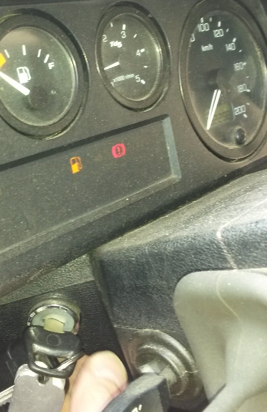

Je viens de faire le test moteur tournant, clé retirée du Neiman, en retirant le fusible F6 : le moteur se coupe immédiatement. De même, je ne peux le redémarrer sans le fusible (on entend clairement la pompe se remettre en route lorsque le fusible est réintroduit ...)
J'ai aussi testé l'arrêt du moteur, dans les mêmes conditions (clé retirée) en appuyant sur la pédale de freins, mais cette fois-ci en retirant au préalable les ampoules : le moteur se coupe bien dés que j'écrase la pédale !
J'attends ton retour, mais je crois que je vais devoir démonter tout le tableau de bord, y compris le montant vertical qui supporte la tirette de variation du chauffage ... j'ai déjà déposé la planche de bord, lors du montage du compte-tours, et les collecteurs cachés derrière avaient eu du mal à se repositionner (mais c'était bien avant l'inversion des fils de batterie !).

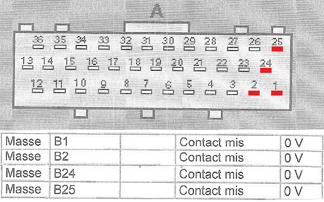

2/ vérification des masses qui arrivent sur l'ECU (prise noire, points 1, 2, 24, 25) :

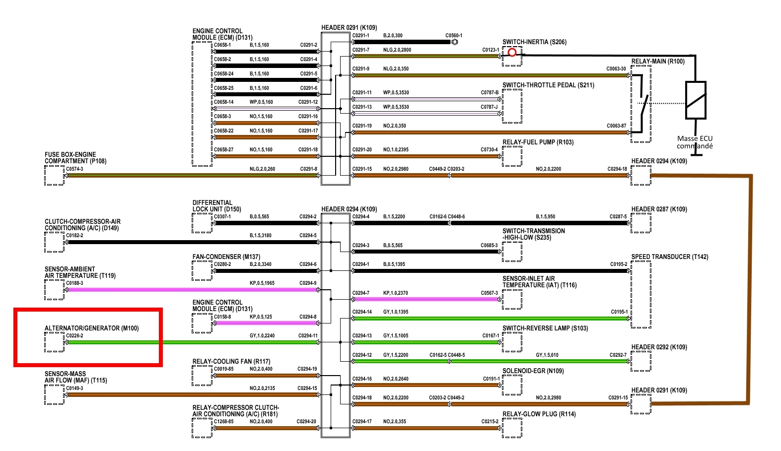

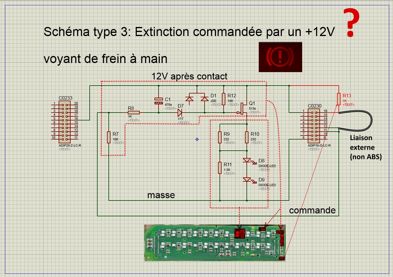

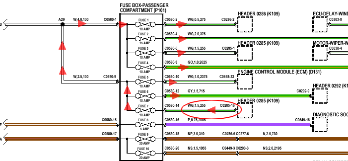

Pour Volta un petit schéma pour illustrer notre conversation téléphonique...
Pour mémoire, le principe alimentation du main relais dont l'alim est maintenue via le switch a inertie:
Un défaut dans le header ( collecteur de raccordement C0291 ) peut entrainer un auto maintient de la bobine du relais principal qui maintient l'alimentation du calculateur.

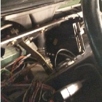

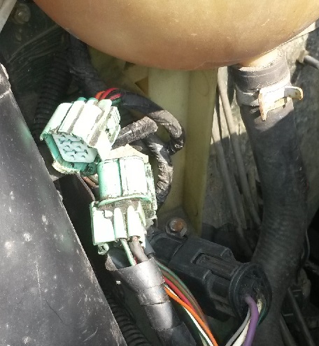

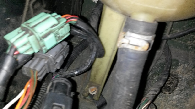

Je cherche en vain comment accéder à la broche 16 de C0658 : elle a quelle allure, et où se situe-t-elle ?
Dans un de mes derniers messages, javais testé ces deux broches et je les ai débranché avec bien du mal.
S'agit-il de la même broche, la grise, près du bocal de sur-pression du circuit de chauffage :
De même, comment accéder aux cosses de la pédale de frein pour faire la mesure en tension ? Est ce coté moteur ou dans l'habitacle, au dessus du pédalier (et comment y accéder ...) ?
Merci de ton aide et à bientôt !

LandLover110 a écrit : 04/04/2020 18:15 Je cherche en vain comment accéder à la broche 16 de C0658 : elle a quelle allure, et où se situe-t-elle ?
C'est relativement simple, dans le compartiment moteur au niveau du maitre cylindre vers la plaque constructeur. tu défais la cosse, et tu mets un petit bout de fil dénudé au deux extimités dedans en veillant a ne pas toucher la carrosserie, car +12V après contact. Mesure coté arrivé du +12V d'abord c'est à dire coté du connecteur C0075, où il y a le fil vert liserè violet qui est connecté .
Moteur arrêté sans clef V =
Moteur tournant normalement avec la clef, V=
Moteur tournant sans la clef V=
Enfin si tu peux surveiller se qu'il se passe quand tu appuis sur la pédale de frein pour arrêter le moteur ? Avec le connecteur de tablier gris (C0162) connecté et le connecteur de tablier gris déconnecté. Relève les tensions final dans les deux cas.
Tu confirmes, que si le fil vert liserè violet n'est pas relié au contacteur de frein, alors le moteur ne s'arrête pas, quand tu retires la clef du neiman et que tu appuis sur la pédale ?

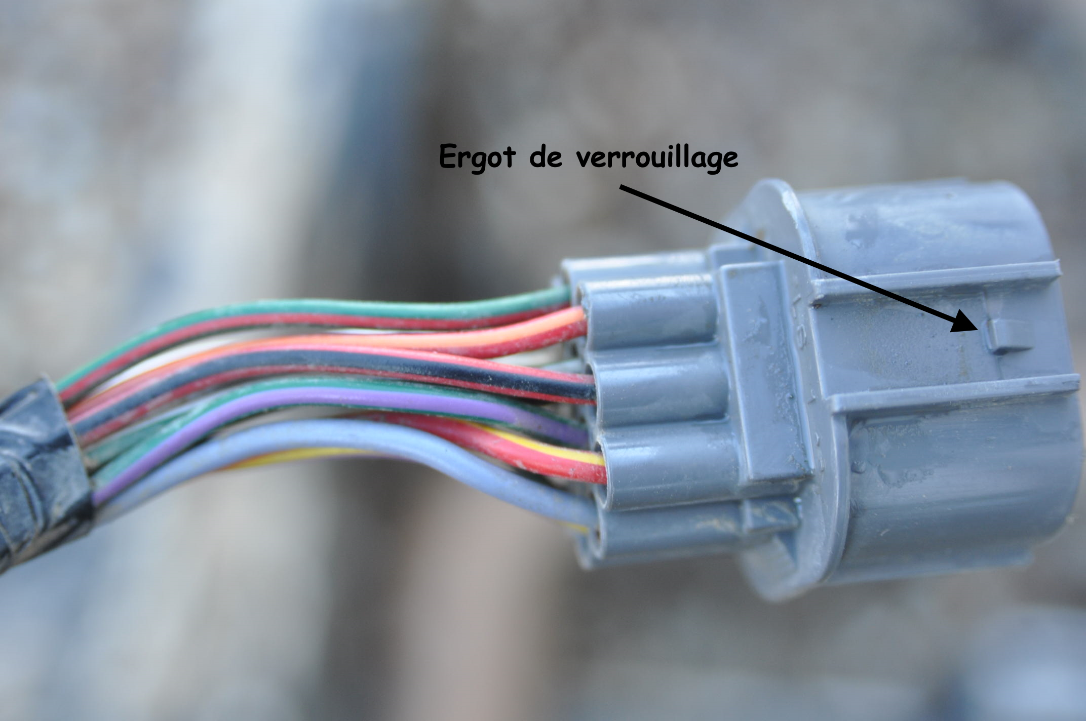

Si tu as du mal a défaire le connecteur de tablier gris C0162, c'est que tu n’appuies pas bien au bon endroit. Il y a une clef de verrouillage sur le coté, il faut bien appuyer avec le pouce avant de tirer :

Pour rappel, de ce que j'avais pu mesurer à Hiermont, on avait ceci:
170mA du fusible vers l'alternateur moteur en marche et 51mA de l'alternateur vers le fusible moteur tournant en panne...
Ce qui fait que, le courant repart en sens inverse, et va réalimenter toute la partie (+) APC...
Je pense qu'il va être judicieux d'une part de refaire quelques vérifs qu'on a oubliées mais aussi de voir certains endroits où on est pas allés...
Notamment cette histoire d'alim des broches 1 de C0230 et 16 de C0233... ;)
Refaire le test en enlevant F7 avant de couper le moteur.
Regarder quelle tension on a, F7 enlevé, sur le jaune/marron venant de l'alternateur moteur tournant.
Refaire un test en enlevant F6, et regarder quelle tension on a sur le vert/jaune venant de l'alternateur moteur tournant...
Vérifier la masse sur 8 de C0230.
Vérifier quelle tension on a sur le 33 de C0658 (alim +APC de l'ECU) dans les 3 cas: contact mis, moteur en marche, et en panne...
Concernant RL100, il existe une tempo à la coupure du contact de 15 secondes... de mémoire, je l'ai fait tester à Philippe...
Si fuite il y a, on peut le savoir en faisant ceci:
Mettre le contact sans moteur ... couper le contact... attendre 15 secondes... normalement on doit entendre "clic" ce qui indique que le relais est "tombé"...
Si il y a auto-maintient du relais, normalement, au bout des 15 secondes on devrait être fixés... ;)
Edit: Je viens de vérifier jusqu'où on peut descendre en tension avant que l'ECU cesse de fonctionner...
pas facile, car le Nano est alimenté avec la même tension que celle de l'ECU, et si j'alimente en 12V externe le Nano par sa prise alim, celle-ci réalimente l'ECU...
Mais l'ECU semble fonctionner encore à 5V...
En revanche: conso= 200mA... D'où l'importance d'aller vérifier la tension qui arrive sur 33 de C0658 "en panne"...
Edit2: Je viens de terminer la rédaction dune procédure de tests....
Il faut qu'on en parle avant que tu l'utilises... histoire de voir si il n'y a pas de bug dedans... LØLØ: si tu vois tu vois un truc louche n'hésite pas!
