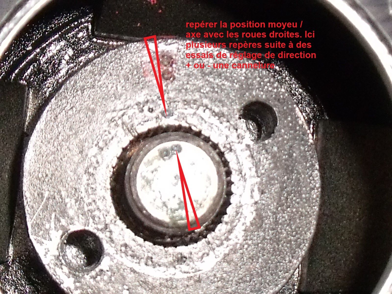

Enlever l'écrou et la rondelle, repérez la position du moyeu par rapport à l'arbre , petit coup de pointeau sur l'axe et le moyeu
Sur un volant d'origine c'est exactement pareil.

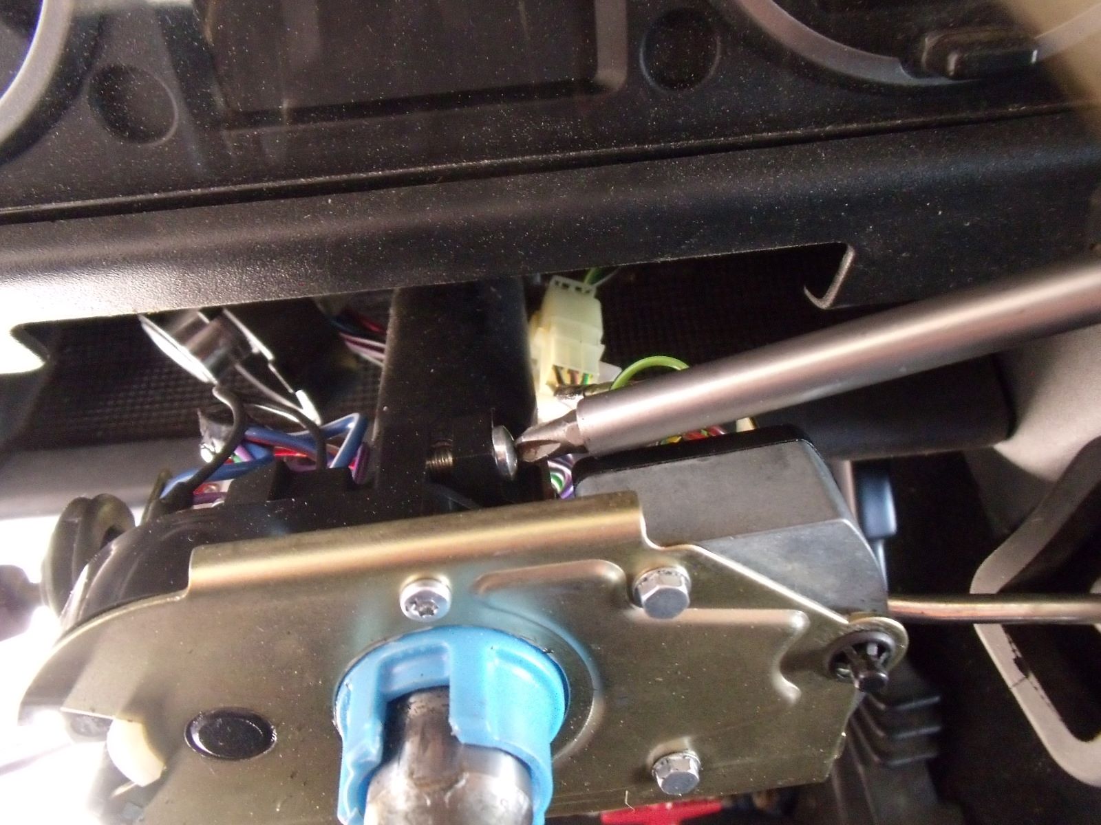

Volant déposé , (Defender sans ABS/ESP) au remontage faire attention à la position de la bague bleue , repère flèche à mettre coté gauche.
ATTENTION: Aux Defender avec ABS ESP ne pas tenter de bricoler le capteur d'angle de volant , bien repérer sa position ne pas y toucher , il sort
avec le commodo complet comme sur mon Defender,
PHOTO 7

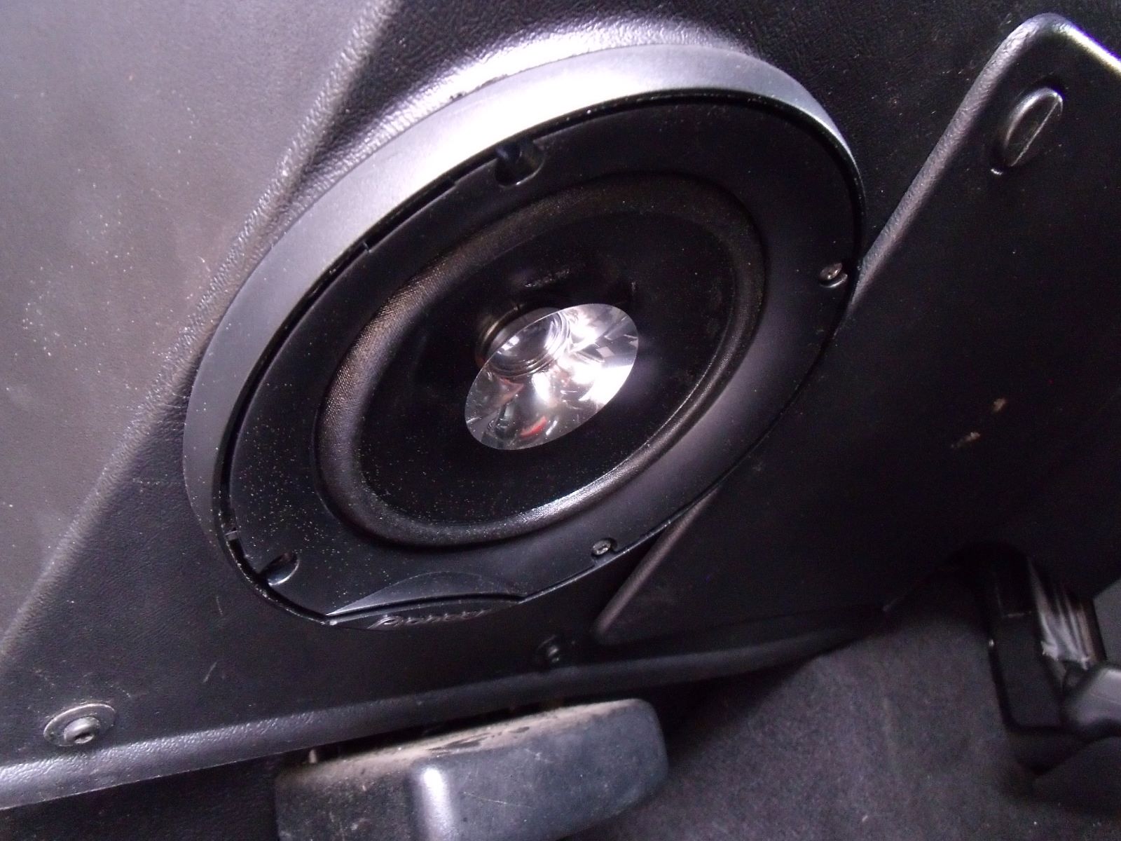

déclipser pour enlever les tweeters .
PHOTO 13- 14
Enlever les haut parleurs, 4 vis torx T20 par HP

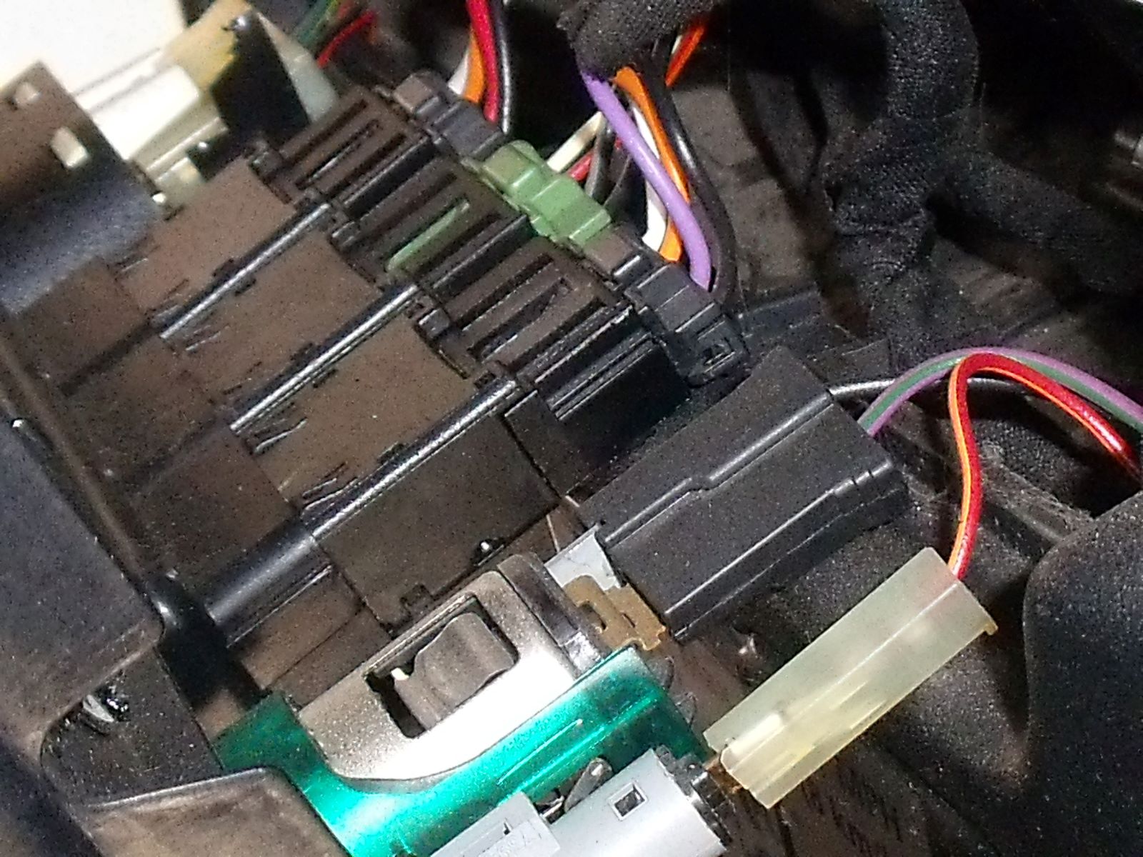

Débrancher les connecteurs électriques en commençant par le haut. Malgrès que les connecteurs possèdent des détrompeurs suivant leur couleur , je conseille de noter
leur position pour éviter toute confusion au remontage. Prendre une photo c'est le mieux ne serait ce que pour le cheminement des câbles.

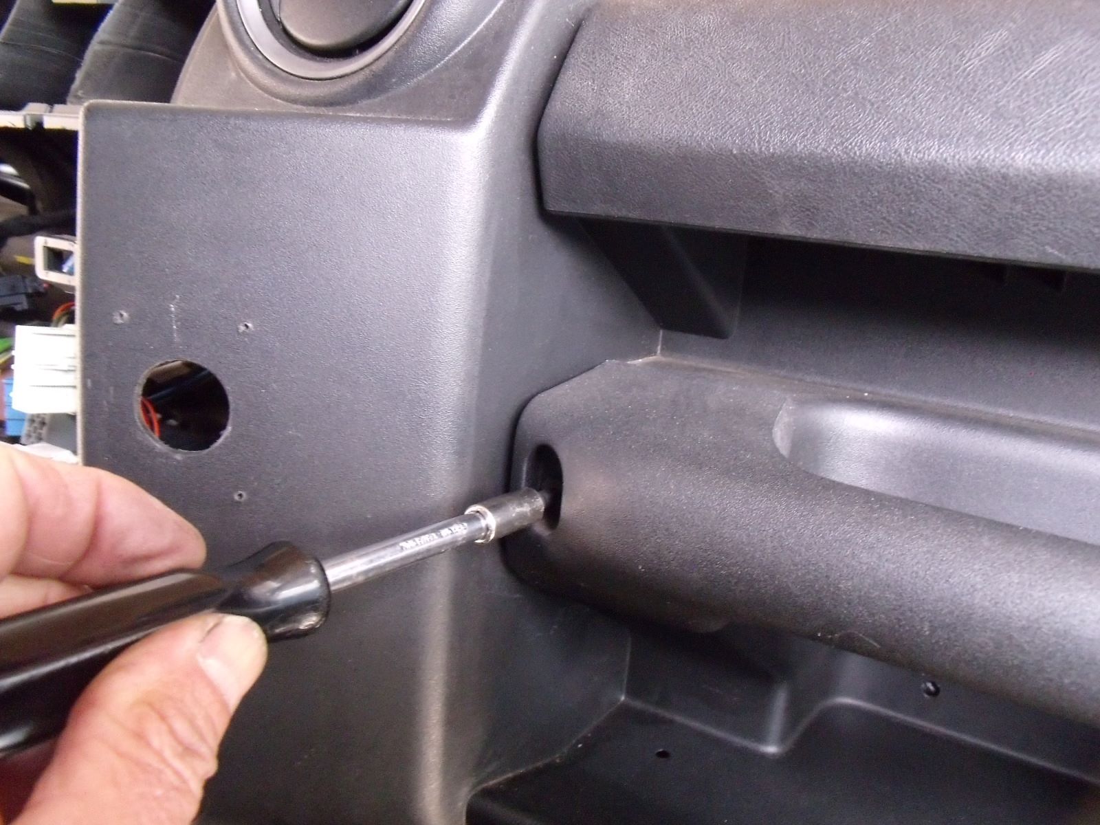

Déposer la poignée passager, 2 vis torx T30 car elle est fixée à un support de tablier.

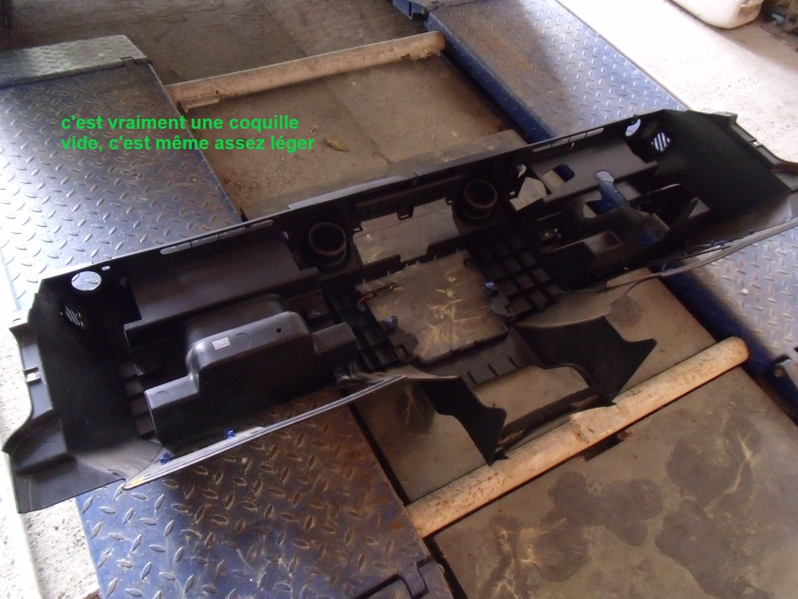

Tableau de bord déposé.
PHOTO 42
Le tableau de bord n'est qu'une simple coquille vide.
PHOTO 7

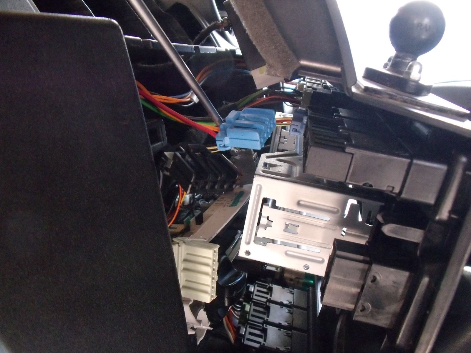

Il faut "creuser" un peu derrière l'auto-radio pour le démonter :

Oui effectivement je n'avais pas pris de photos de la zone auto-radio d'ou l'usage des tes photos...

En fouillant un peu sur le web j'ai trouvé deux vues de la partie centrale du tableaux de bord et je pense que le support gicleur de lave-glace et derrière le bloc de mousse isolante du tablier :
Une autre vue qui montre que la division Special Vehicle s’intéresse également à ce tableau de bord :
Et là on a curieusement une version de TB sans mousse isolante :

Tenez ce que j'ai pris lors du démontage du mienRR VM 1992 a écrit : 13/04/2020 21:40 Oui effectivement je n'avais pas pris de photos de la zone auto-radio d'ou l'usage des tes photos...![]()
D'ailleurs si tu as la photo de l'arrivée de la conduite de lave glace sur le support du gicleur derrière l'autoradio je t'en remercie car le président vient de m'apprendre que j'ai un mois de pluspour changer cette m... de gicleur de lave-glace par un truc plus sérieux.
Pour la rouille des réglettes en bas (les miennes sont toutes rouges) j'ai refait l'étanchéité du support de la baie de pare-brise car mon toit relevable envoie pas mal de flotte sur la zone.![]()
Et vous noterez la déformation d'origine du support qui a été délicatement aidé à prendre sa place lors du montage à l'usine... Hand made
Re: Defender Td4 dépose tableau de bord
Oui merci ; pas étonnant qu'il soit pincé ce tuyaux ! (FORD = Fabrication Ordinaire Réparations Difficiles)
Du coup j'ai mis un gicleur sur chaque montant support de la cellule (on voir bien le tuyaux qui chemine sur le tablier...) :

Le moteur est sur la photo n° 41 d' Escanogat. Comme tu peux le voir le moteur est encore coincé entre la barre de support du tableau de bord, le conduit de dégivrage de la vitre qui est solidarisé avec la parte de la gaine et fixé sur le tablier par l'espèce de grosse vis en plastique que l'on voit. Il me semble que les professionnels arrivent à changer le moteur "simplement" en écartant la partie droite, mais c'est les 3/4 du taff car il faut déposer la partie centrale, le plastique n'est pas souple, et après tu travailles à tâtons pour sortir le moteur, le débrancher électriquement et décrocher la crémaillère.
