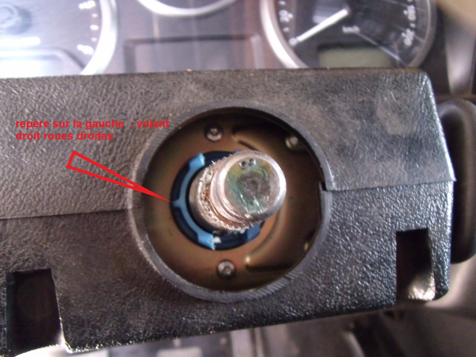

Mettre les roues avant droites volant bien droit.
PHOTO 1

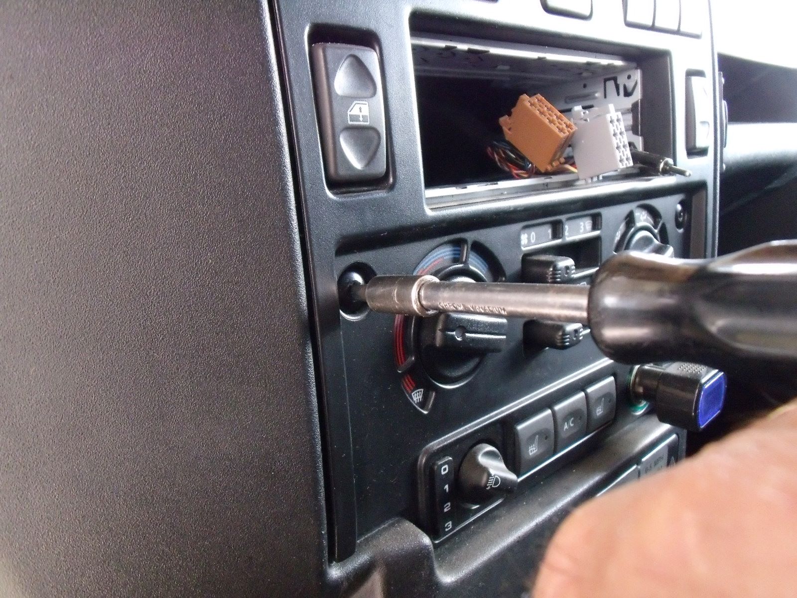

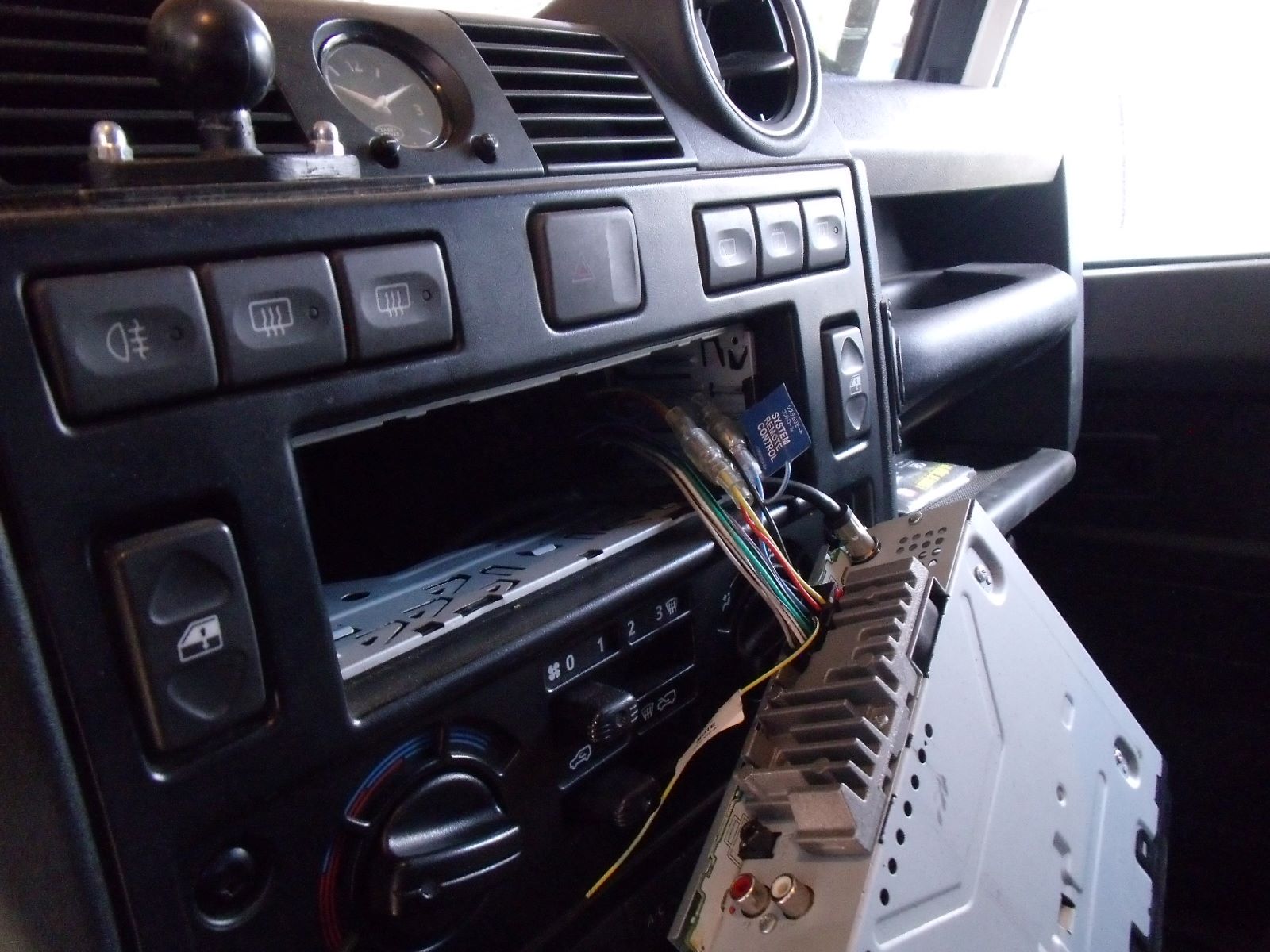

Enlever l'autoradio ,

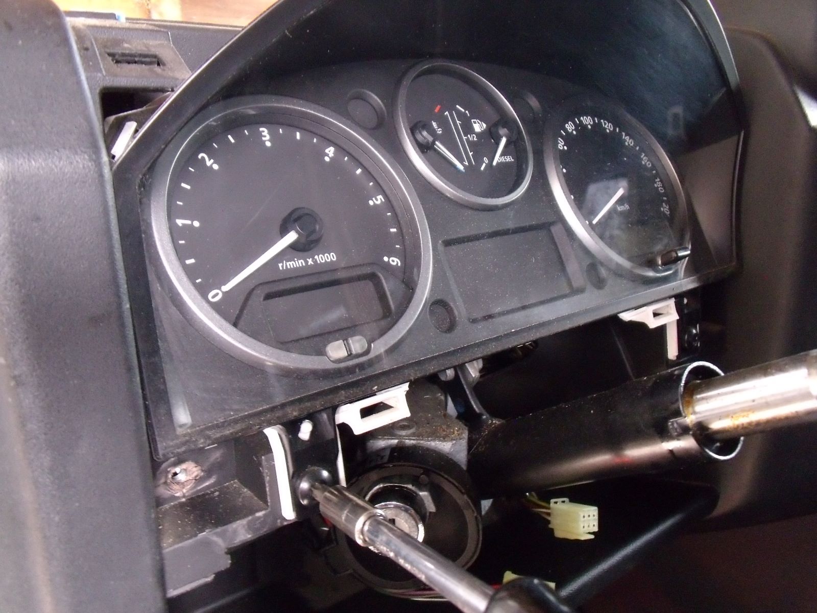

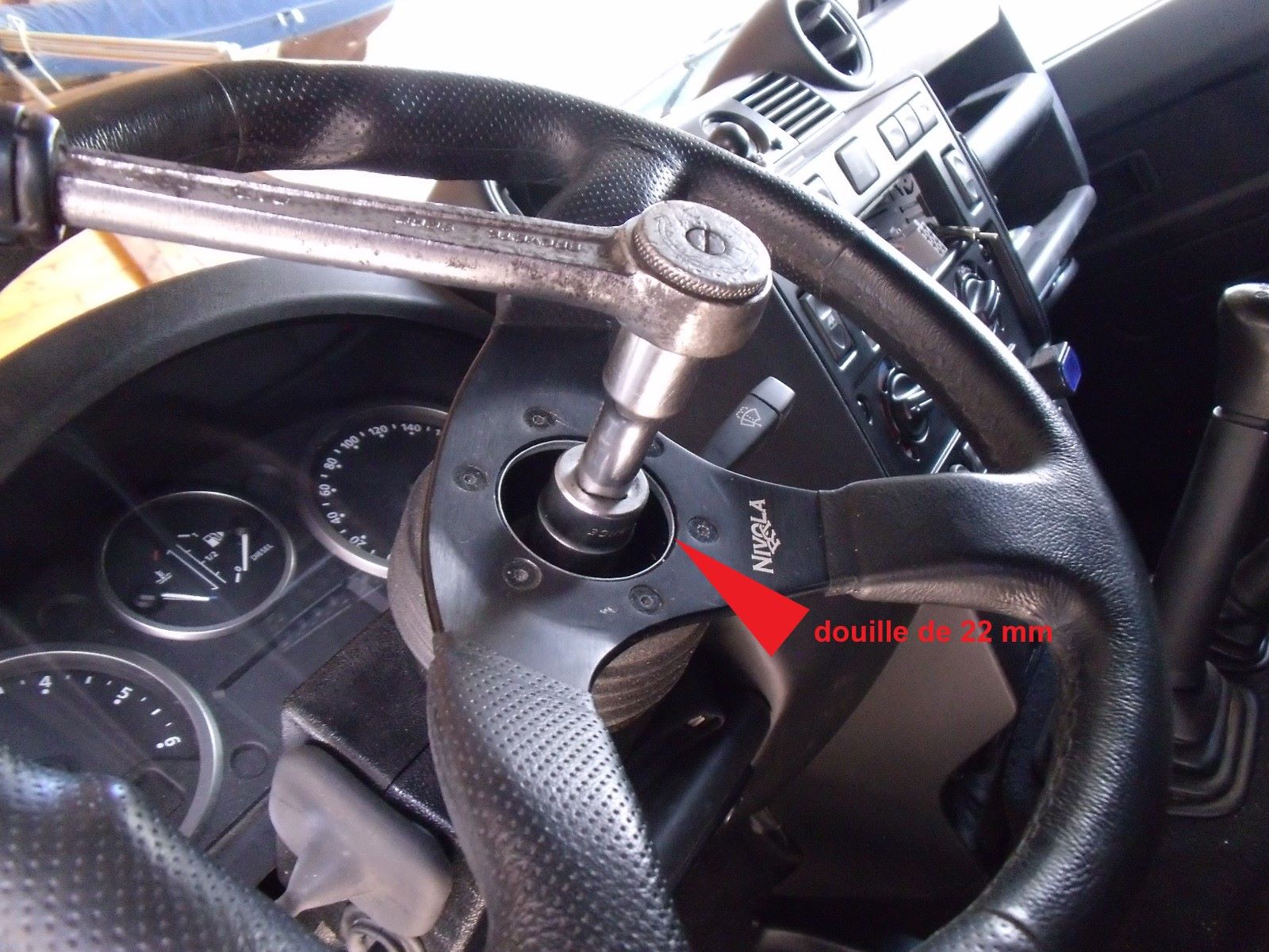

Dévisser le volant douille de 22 mm
Ici c'est plus le volant d'origine , c'est un Isota monté sur un moyeu Momo mais c'est exactement pareil que sur le volant d'origine.

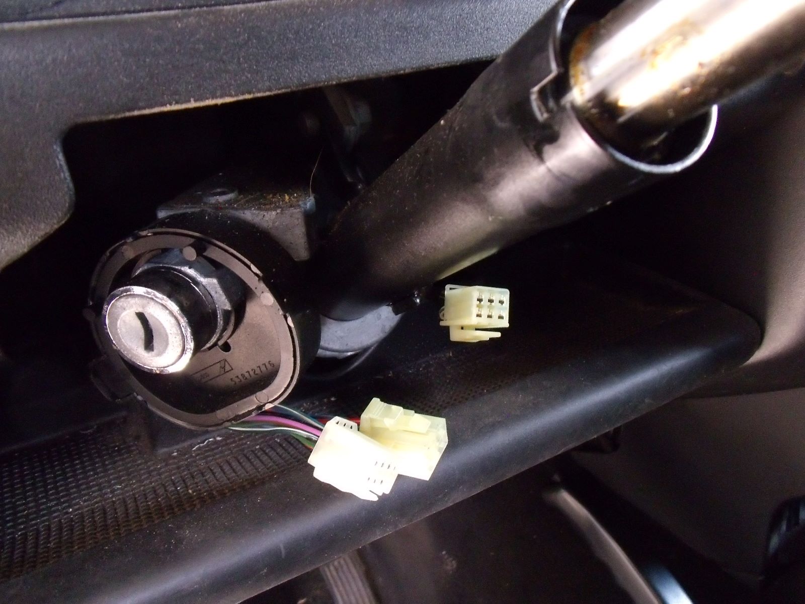

Enlever l'écrou et la rondelle, repérez la position du moyeu par rapport à l'arbre , petit coup de pointeau sur l'axe et le moyeu
Sur un volant d'origine c'est exactement pareil.

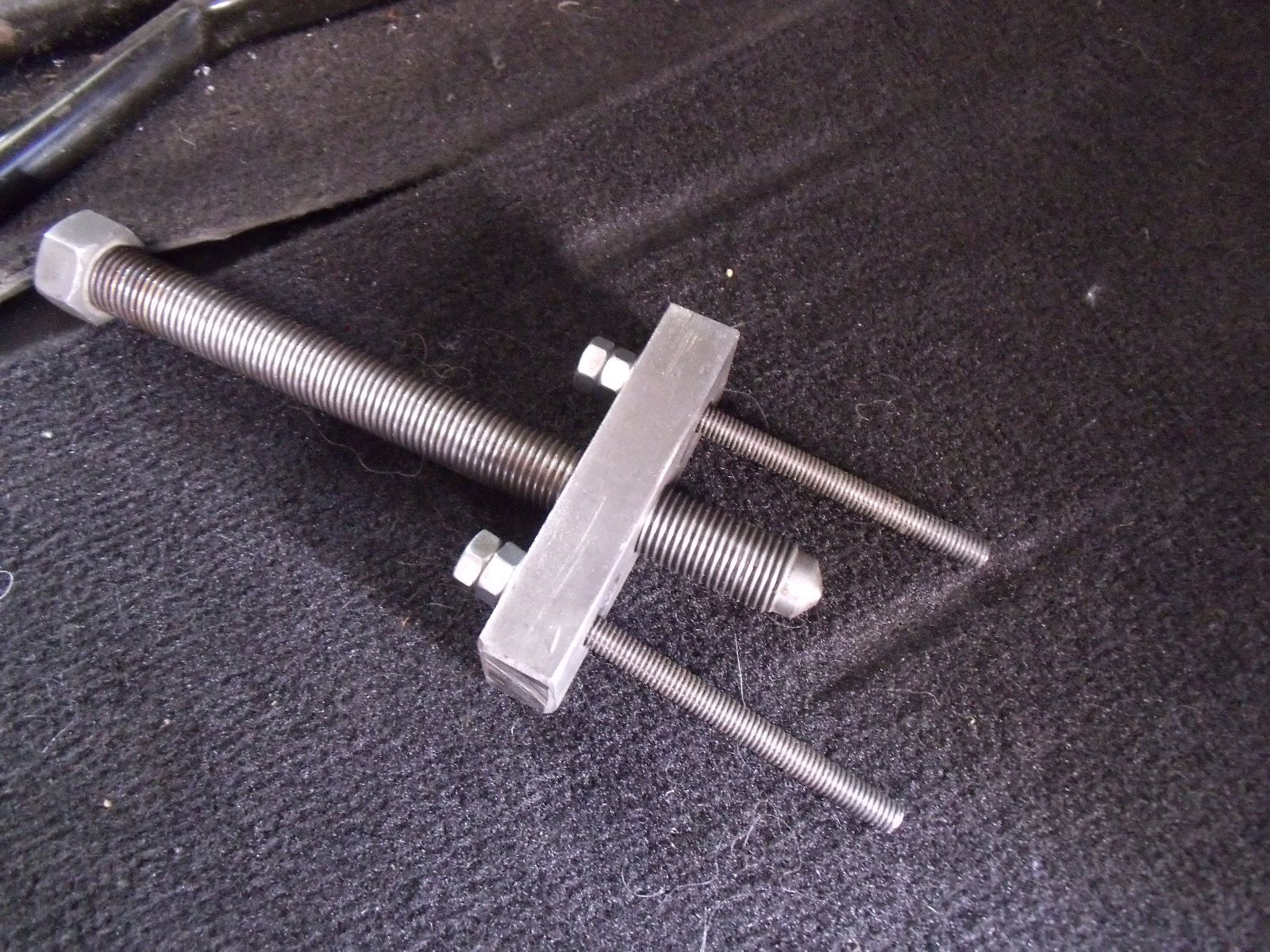

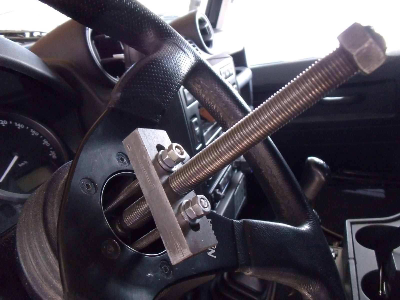

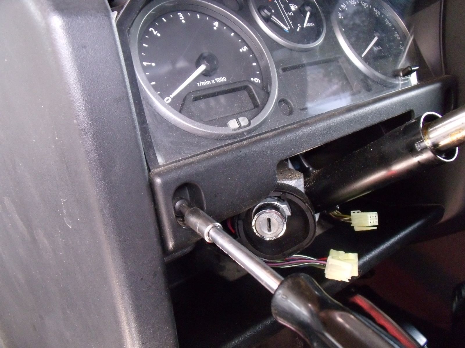

Extracteur de volant conception perso.
PHOTO 5
Mise en place de l'extracteur. Si vous n'avez pas d'extracteur vous avez une chance sur dix qu'il sorte en tapant par derrière ou en tirant très fort
attention à laisser l'écrou légèrement dévissé en place au cas ou il viendrai d'un coup afin d'éviter de se péter le nez.
Conclusion , prévoyez un extracteur.

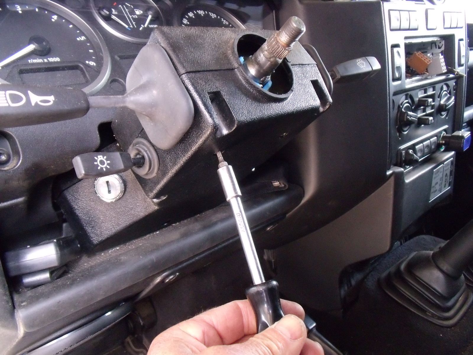

Enlever l'habillage de la colonne de direction 2 vis Torx T20 de fixation à la colonne et 4 vis cruciformes d'assemblage des 2 demi coquilles.

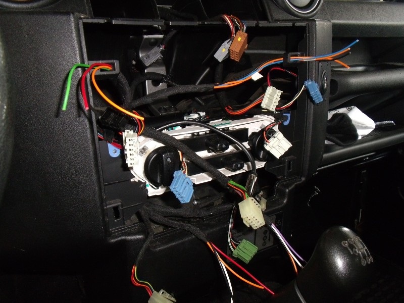

Dépose de la console centrale 2 vis torx T30 , le reste tient avec des clips aciers 6 au total.
Tirer la console centrale en commençant pas le haut , puis milieu et bas pour finir.

Débrancher les connecteurs électriques en commençant par le haut. Malgrès que les connecteurs possèdent des détrompeurs suivant leur couleur , je conseille de noter
leur position pour éviter toute confusion au remontage. Prendre une photo c'est le mieux ne serait ce que pour le cheminement des câbles.

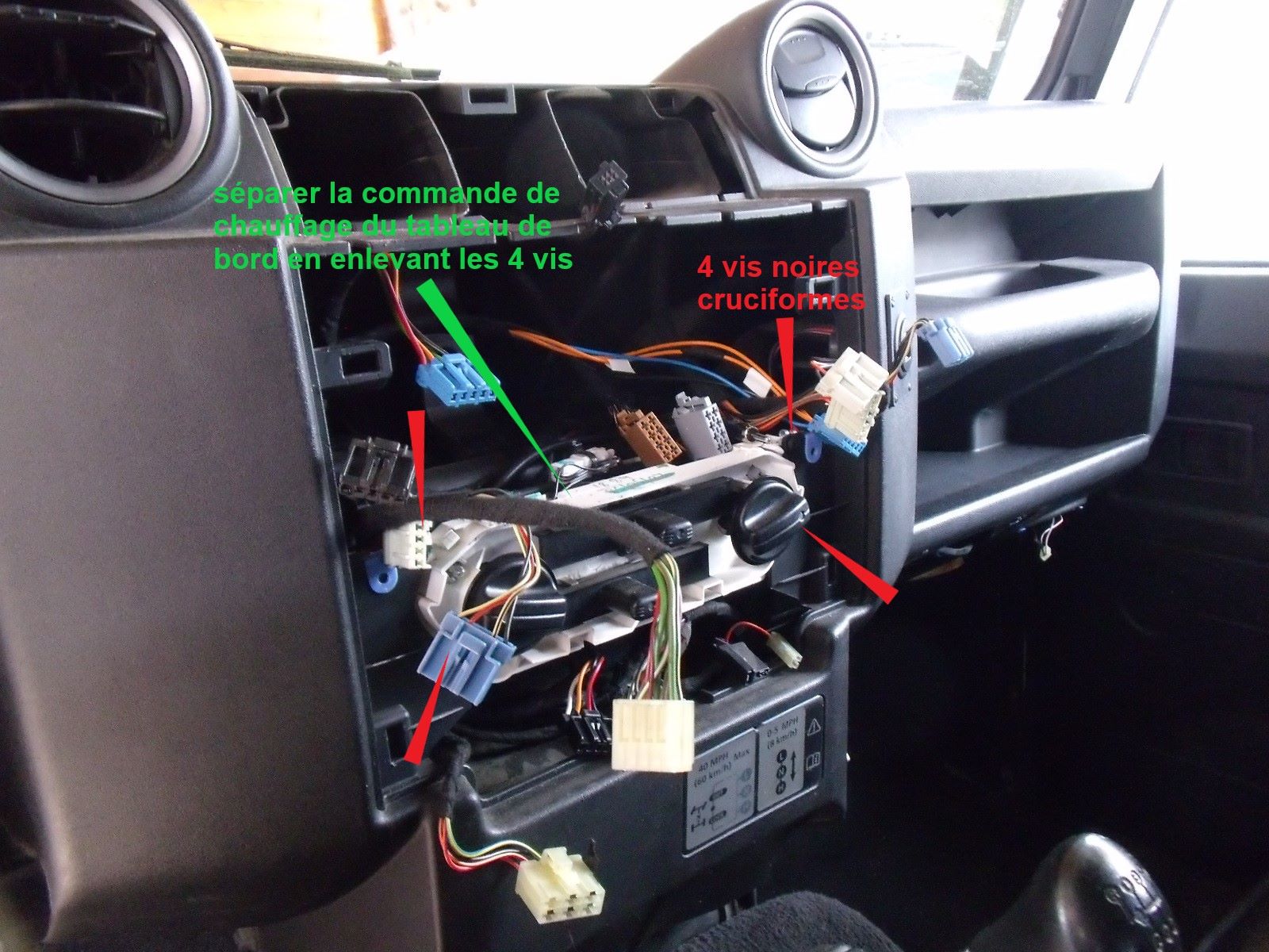

Une fois la console enlevée , dévisser la commande blanche du bloc chauffage. 4 vis cruciforme

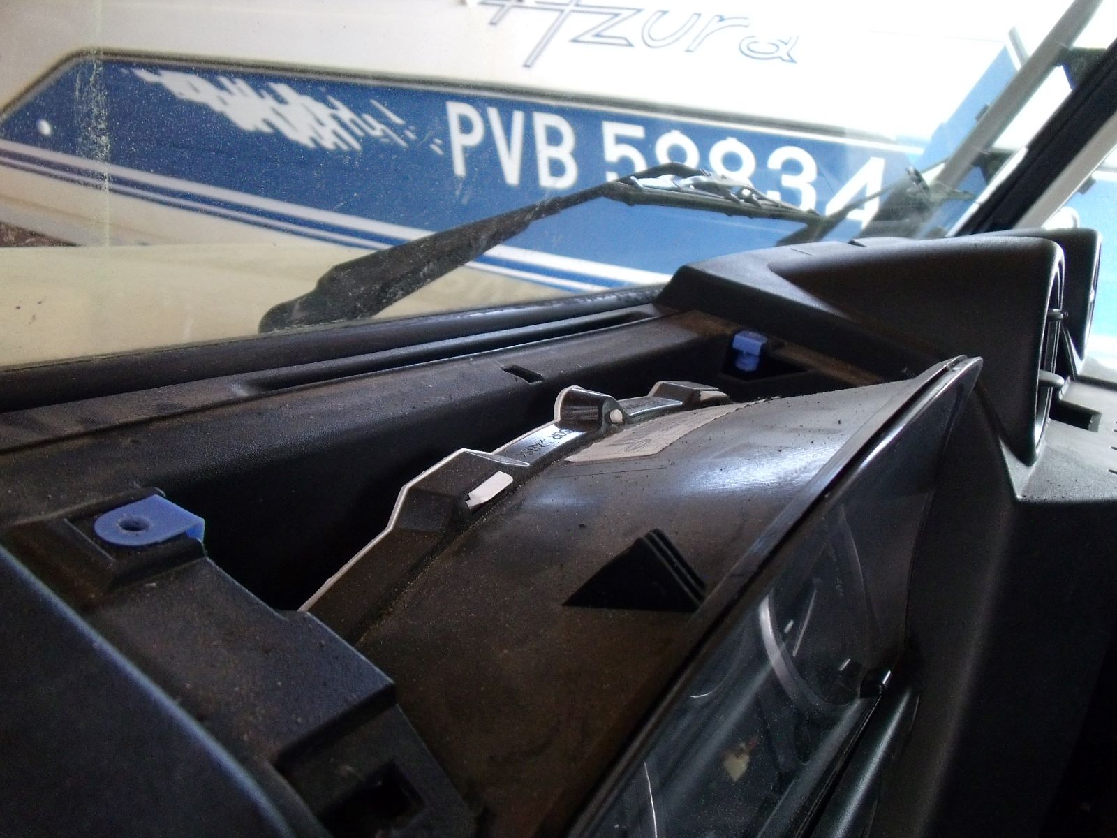

Dépose casquette compteur 2 vis torx T30 , ill faut tirer dessus car elle est aussi maintenue par 2 clips acier.

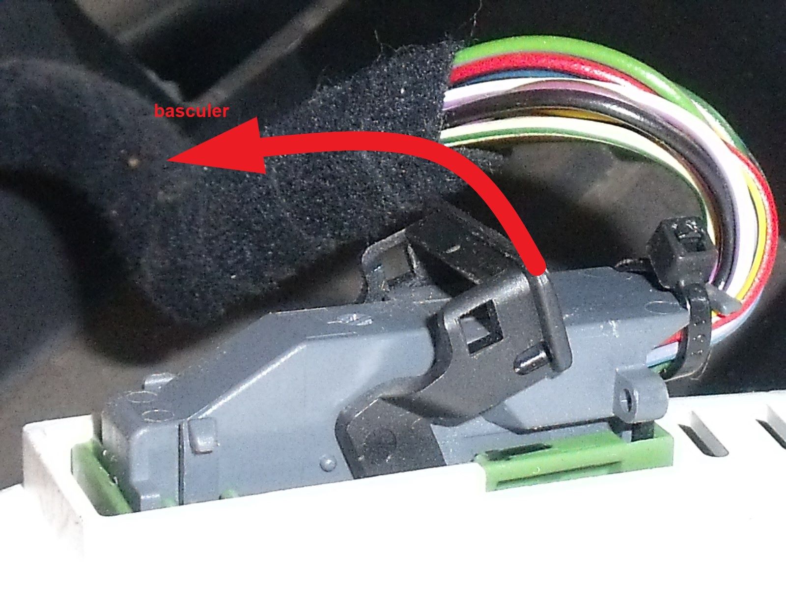

Dépose du combiné d'instrusments, 2 torx T30 puis déconnecter le 2 fiches , sytème de déclipsage à levier.

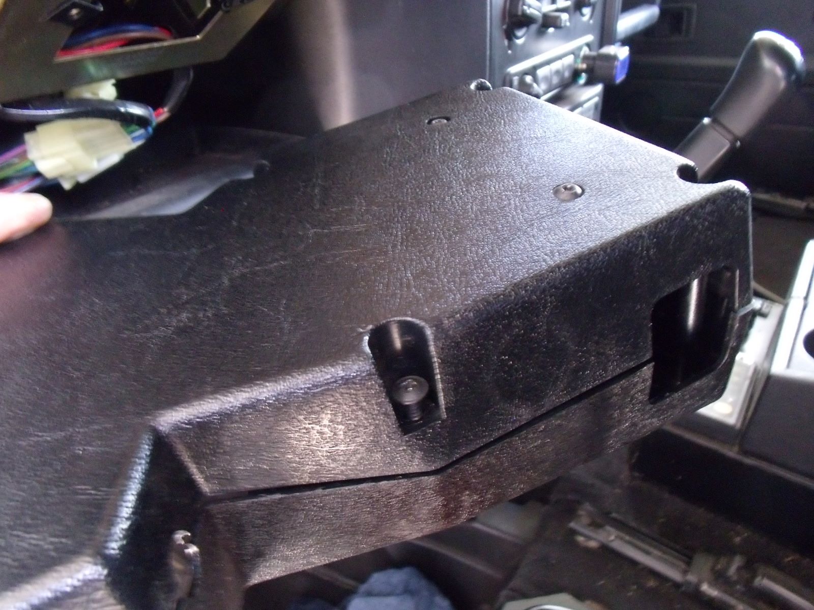

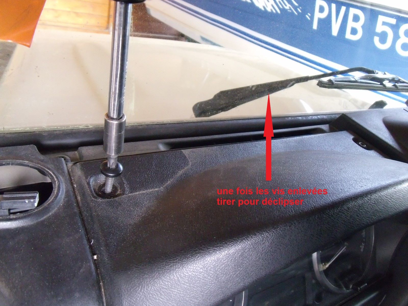

Enlever les 3 torx dessus baie de pare brise embout T30 , utiliser un petit cliquet carré conducteur de 1/4 ou un tournevis avec un cardan aussi 1/4.

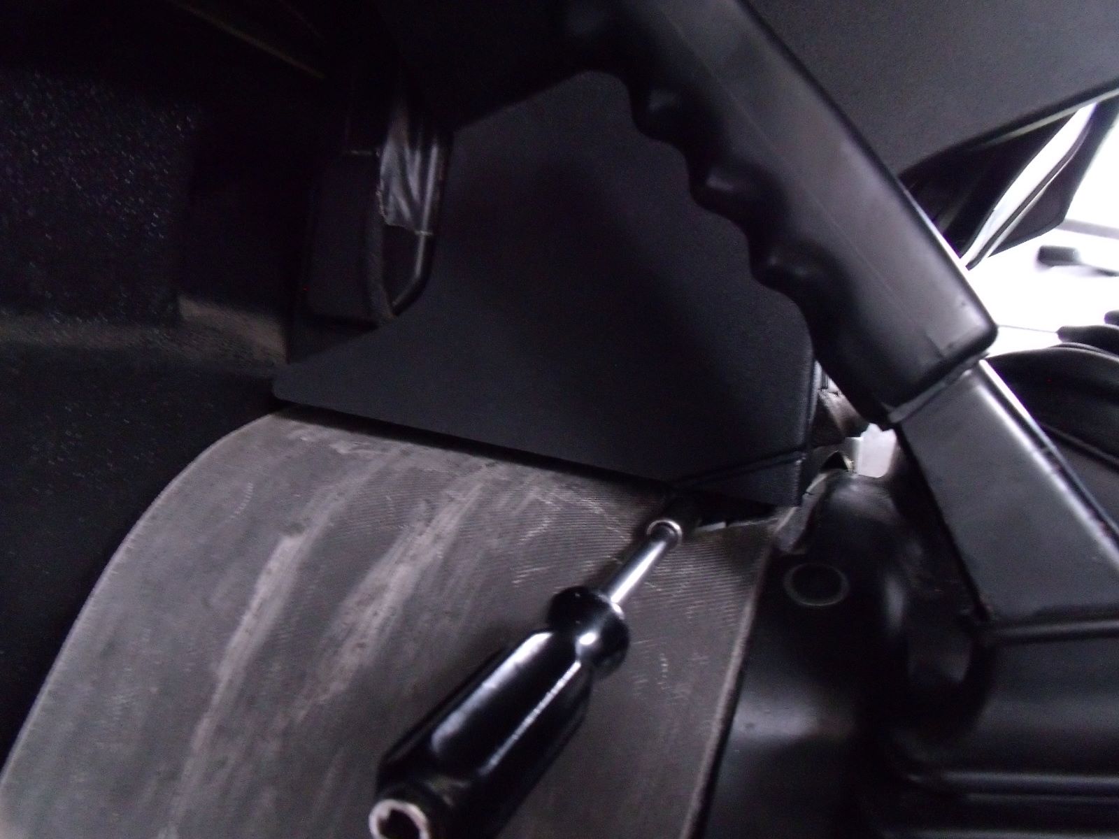

Déposer la poignée passager, 2 vis torx T30 car elle est fixée à un support de tablier.

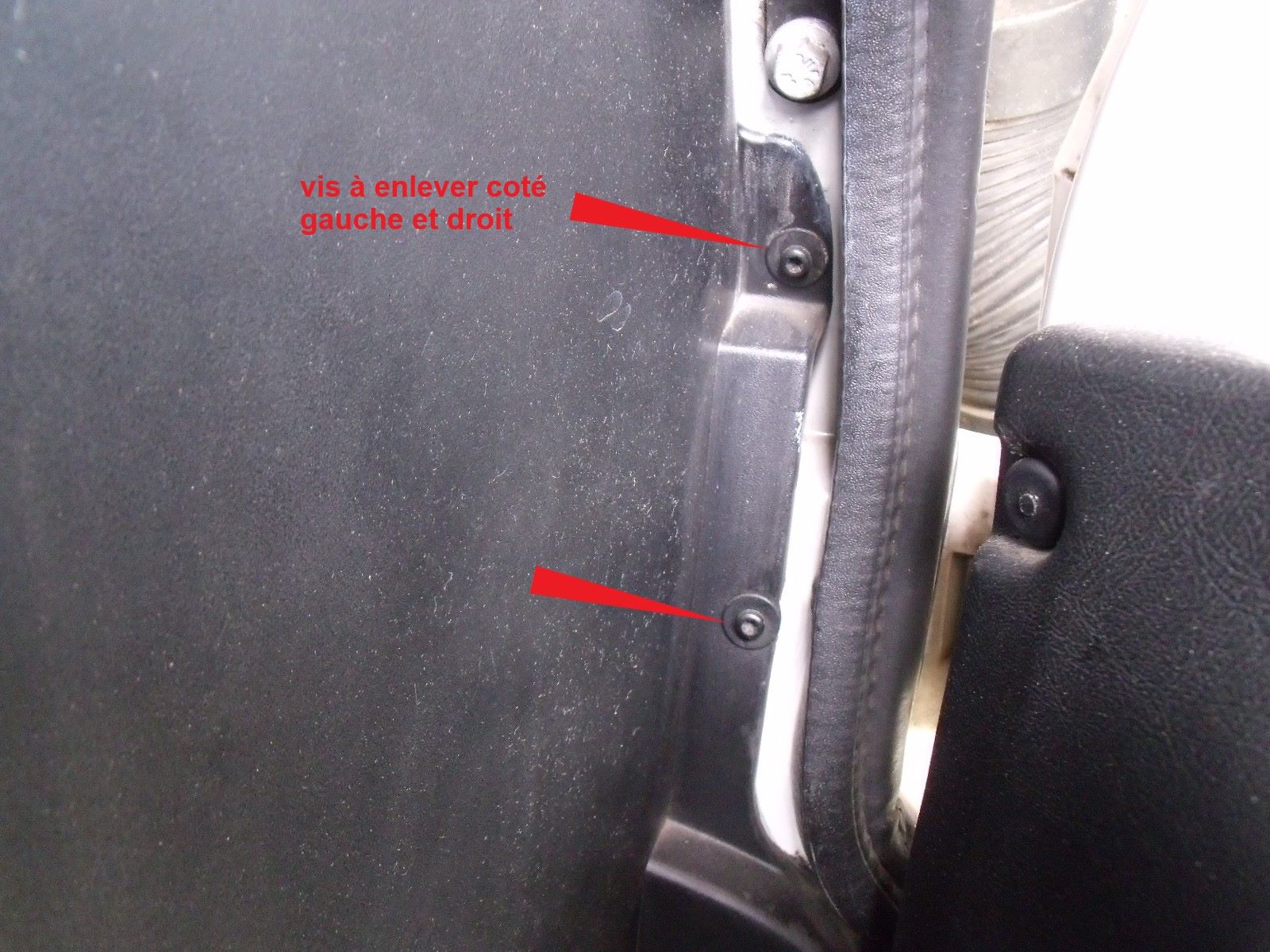

Enlever les vis torx torx T20 ? 2 vis coté droit et 2 vis coté gauche ( seuil de porte, bord de tableau de bord).

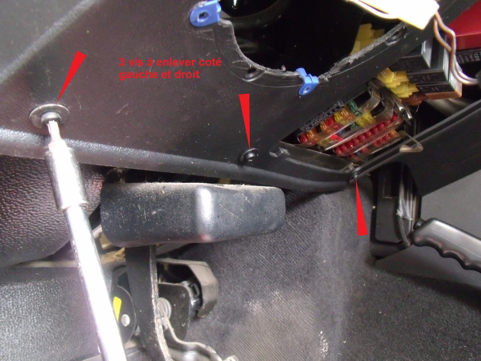

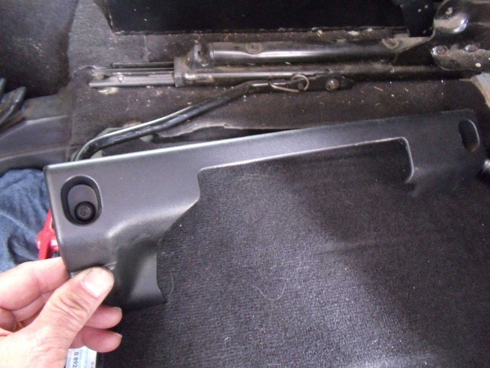

Enlever les vis torx T20 en bas du tableau de bord 3 vis coté droit 3 vis coté gauche.

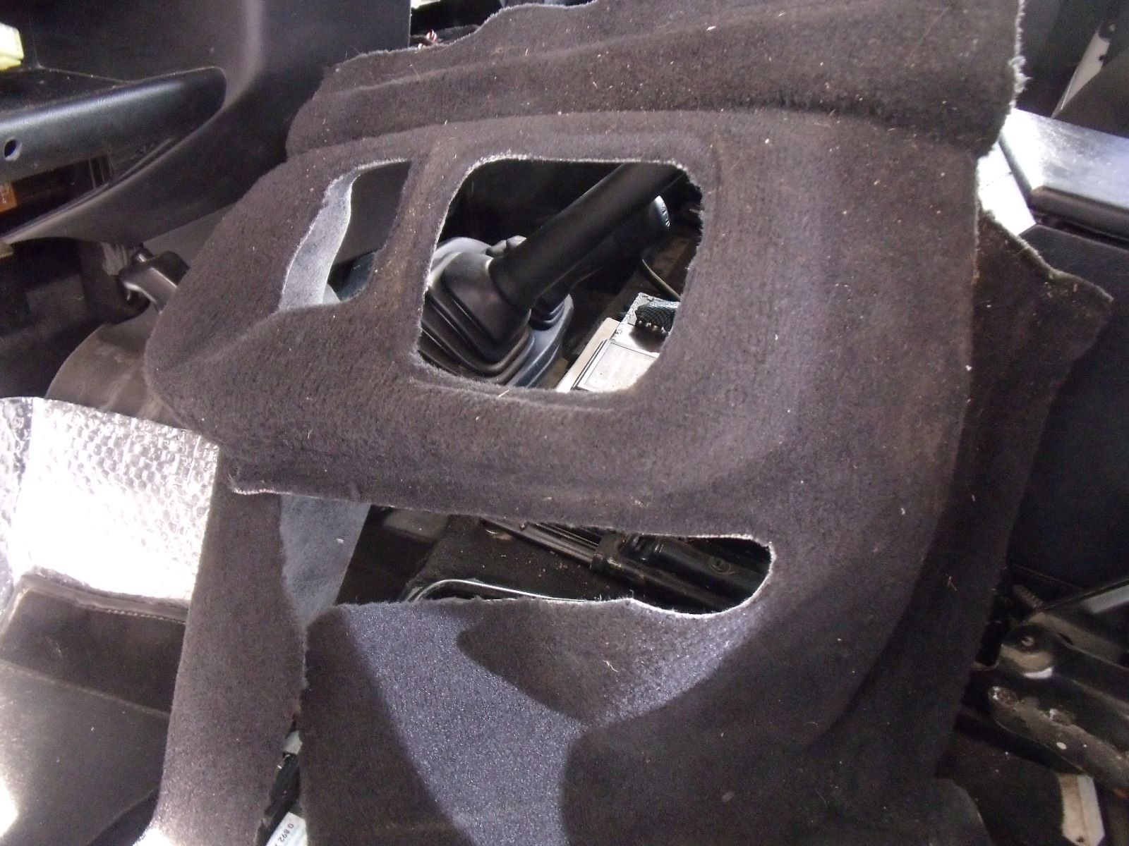

Enlever la moquette centrale.

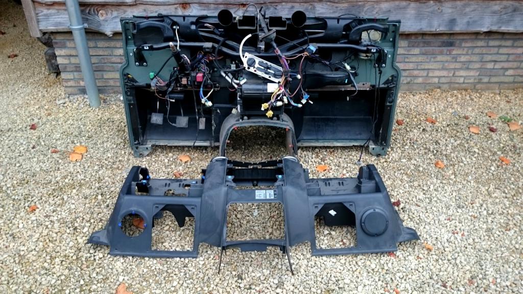

PHOTO 39
Le tableau de bord est prêt à être déposé.
Pour déposer le tableau de bord commencer par tirer sur le coté gauche puis coté droit le faire venir petit à petit , ça sort tout seul.

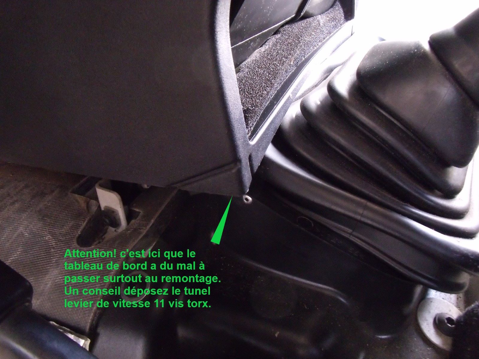

ATTENTION : Il y a un problème pour faire passer le bas du tableau de bord par rapport au tunnel démontable du combiné leviers de vitesse.
On arrive presque facilement à lui faire passer le tunnel de boite au démontage , MAIS AU REMONTAGE C'EST LA GALÈRE.
Donc 2 solutions s'offrent à vous:
1) Soit vous démontez directement et bonjour l'angoisse pour le remettre en place.
2) Soit vous démonter le tunnel de boite e ça va tout seul.
Enlever le soufflet en caoutchouc par rapport au tunnel et aux 2 leviers de vitesse.
Déclipser le levier de boite (pas du transfert) voir le manuel c'est très simple.
Enlever la mousse isolante.
Dévisser les 11 vis torx et déposer le tunnel.
J'ai fait la première méthode , croyez moi qu'à la prochaine dépose de tableau de bord je dépose le tunnel c'est pas le temps que ça prend.

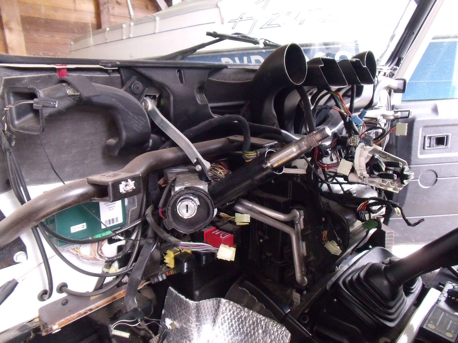

Tableau de bord déposé.
PHOTO 42
Le tableau de bord n'est qu'une simple coquille vide.

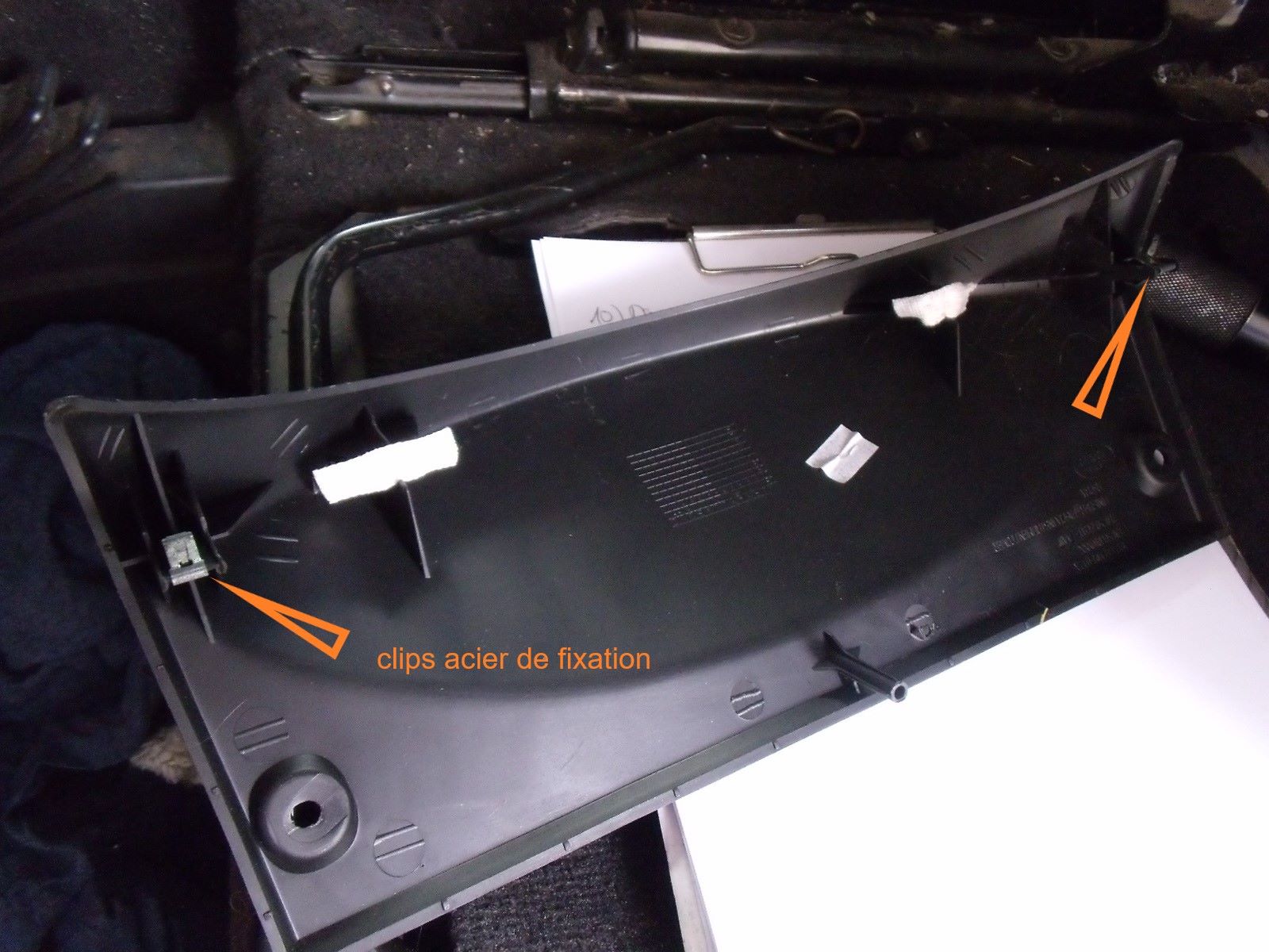

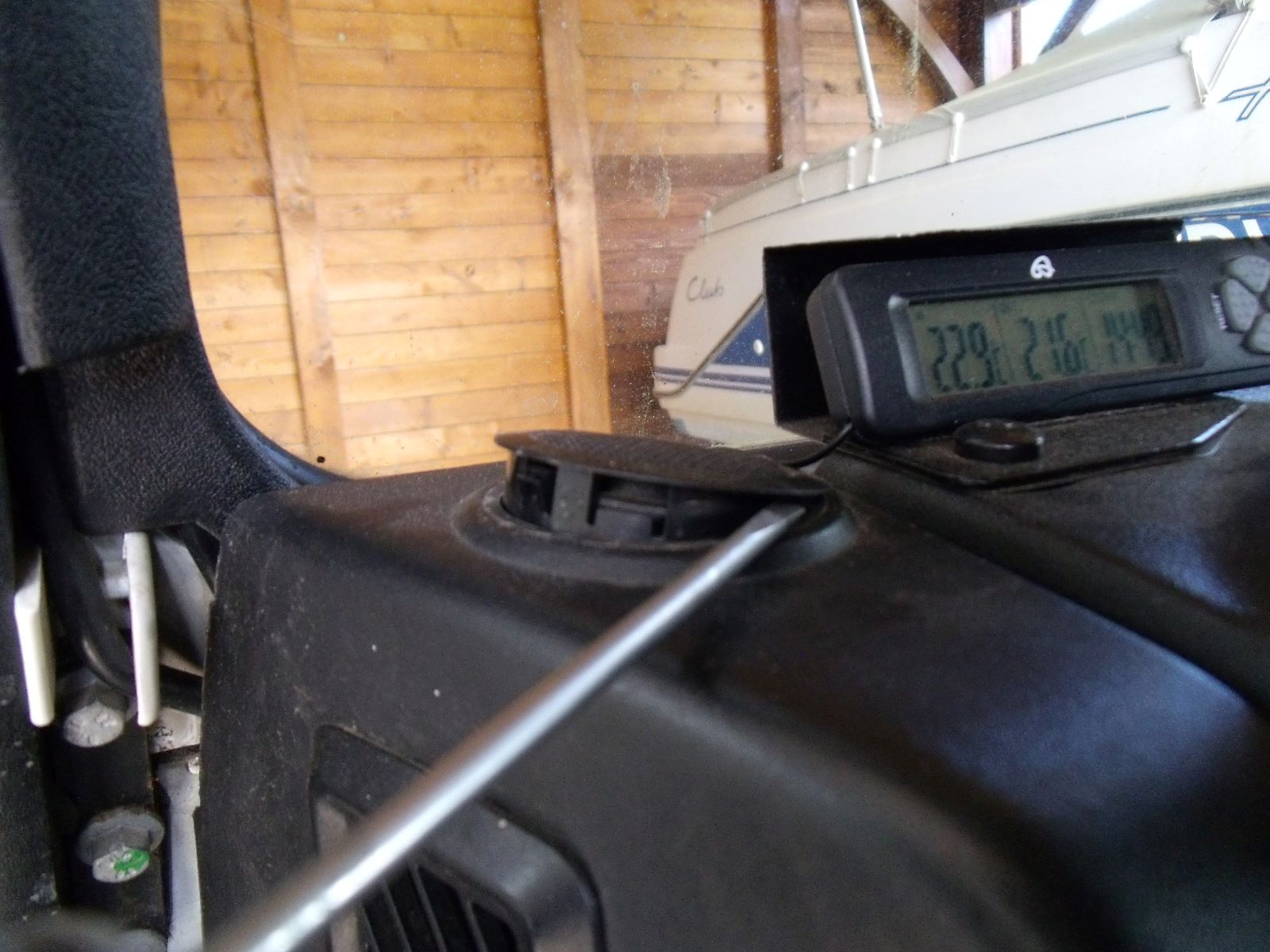

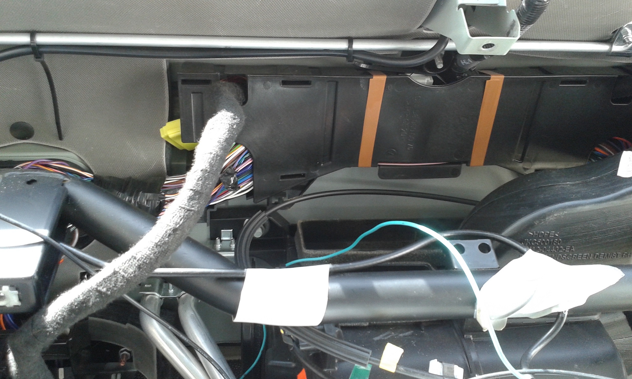

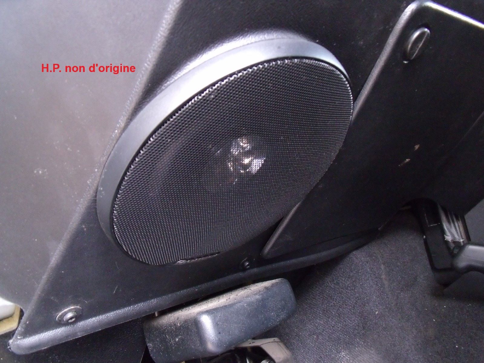

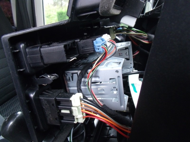

Il faut "creuser" un peu derrière l'auto-radio pour le démonter :

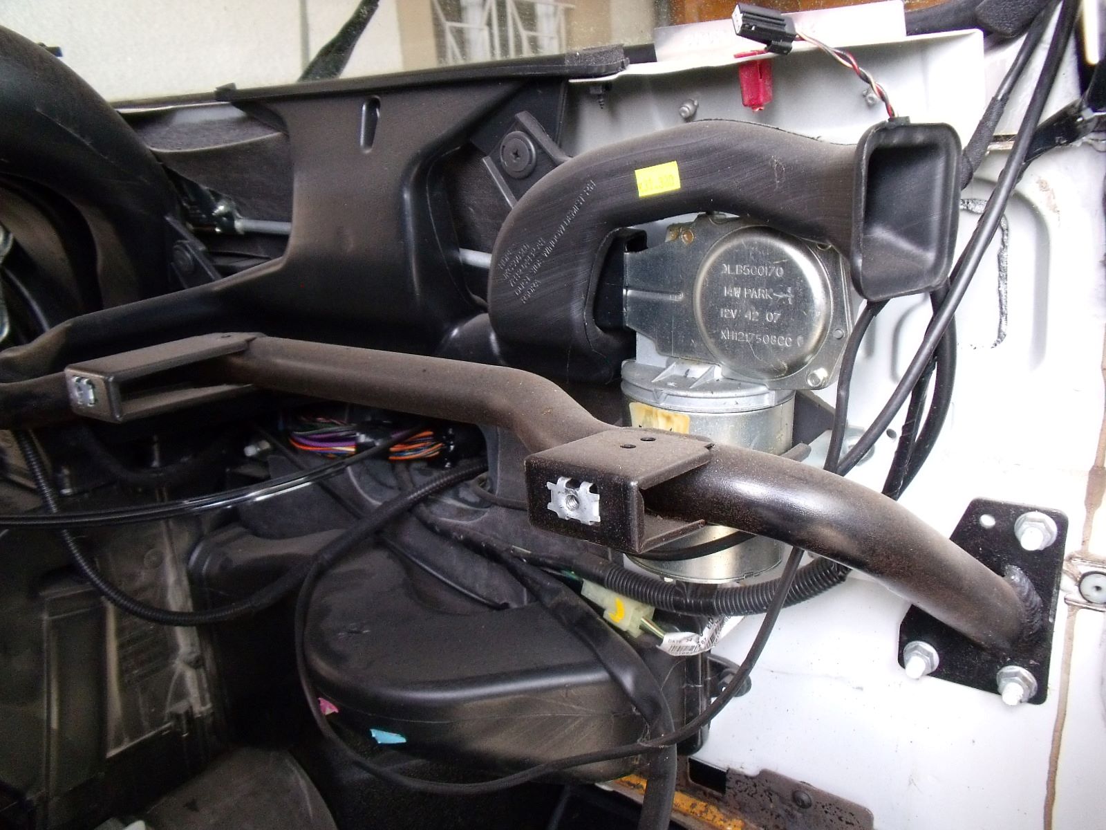

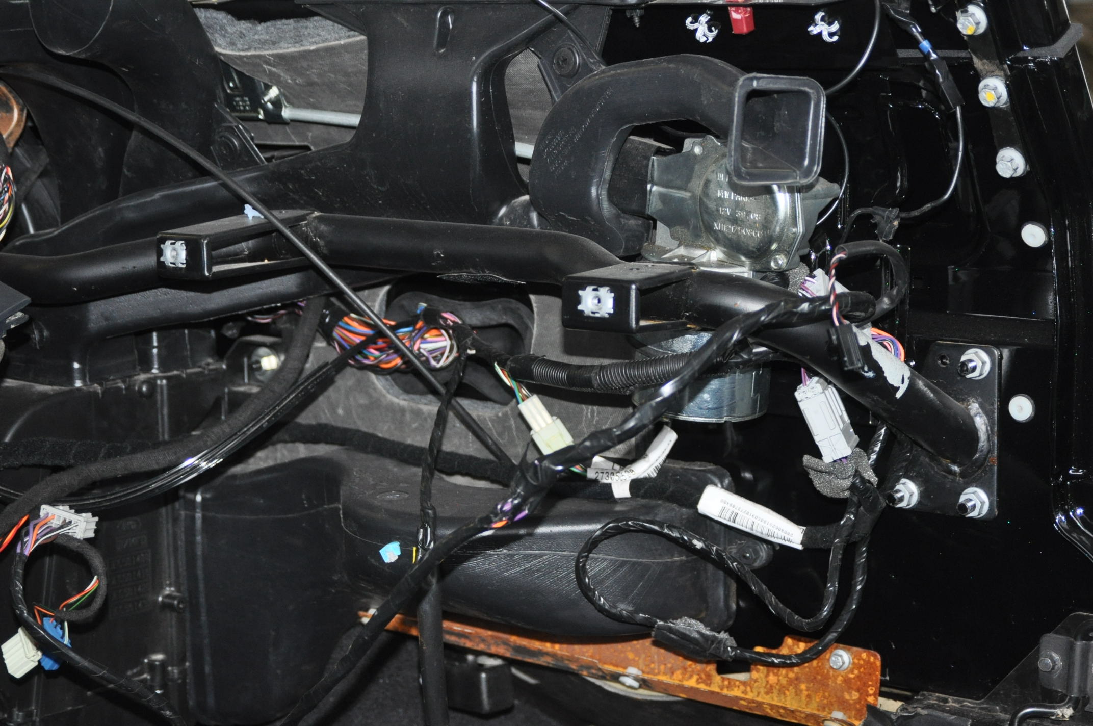

Pendant que j'y suis suis on peut noter l'emplacement du moteur d'essuie glace (XH121750800) :
Référence LR : DLB500170 (pièce que l'on trouve aussi dans la banque d'organe BMW ; époque P38...) et pourquoi pas là aussi le changer en préventif ?
https://www.britishparts.co.uk/land-rov ... otor-p2038
Mais tu as peut-être moins d'entrée d'eau que moi ? ; au vu de l'oxydation de la réglette du bas (la tienne est très peu oxydée)

Oui effectivement je n'avais pas pris de photos de la zone auto-radio d'ou l'usage des tes photos... :sm28:
D'ailleurs si tu as la photo de l'arrivée de la conduite de lave glace sur le support du gicleur derrière l'autoradio je t'en remercie car le président vient de m'apprendre que j'ai un mois de plus :mrgreen: pour changer cette m... de gicleur de lave-glace par un truc plus sérieux.

Re: Defender Td4 dépose tableau de bord
RR VM 1992 a écrit : 13/04/2020 21:40 Oui effectivement je n'avais pas pris de photos de la zone auto-radio d'ou l'usage des tes photos... :sm28:
Pour la rouille des réglettes en bas (les miennes sont toutes rouges) j'ai refait l'étanchéité du support de la baie de pare-brise car mon toit relevable envoie pas mal de flotte sur la zone. :sm4:
Tenez ce que j'ai pris lors du démontage du mien ;)
Et vous noterez la déformation d'origine du support qui a été délicatement aidé à prendre sa place lors du montage à l'usine... Hand made :lol:

Le moteur est sur la photo n° 41 d' Escanogat. Comme tu peux le voir le moteur est encore coincé entre la barre de support du tableau de bord, le conduit de dégivrage de la vitre qui est solidarisé avec la parte de la gaine et fixé sur le tablier par l'espèce de grosse vis en plastique que l'on voit. Il me semble que les professionnels arrivent à changer le moteur "simplement" en écartant la partie droite, mais c'est les 3/4 du taff car il faut déposer la partie centrale, le plastique n'est pas souple, et après tu travailles à tâtons pour sortir le moteur, le débrancher électriquement et décrocher la crémaillère.
