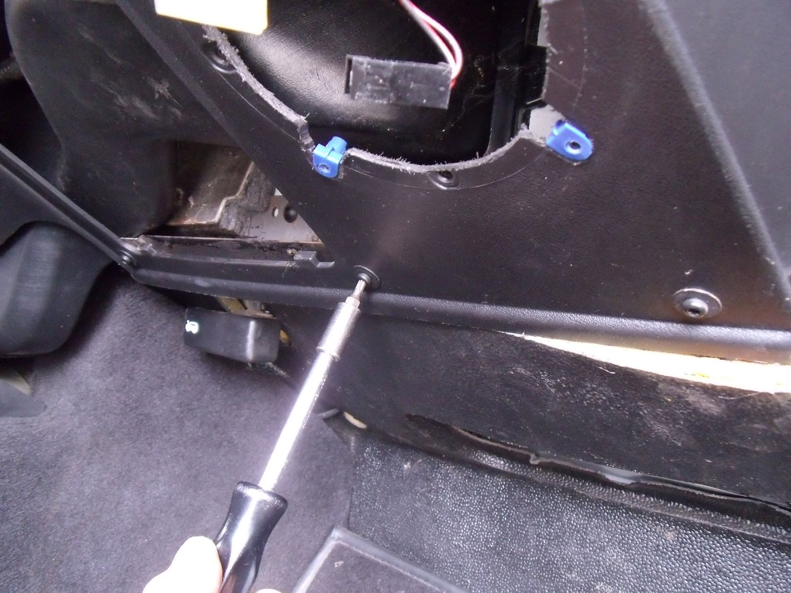

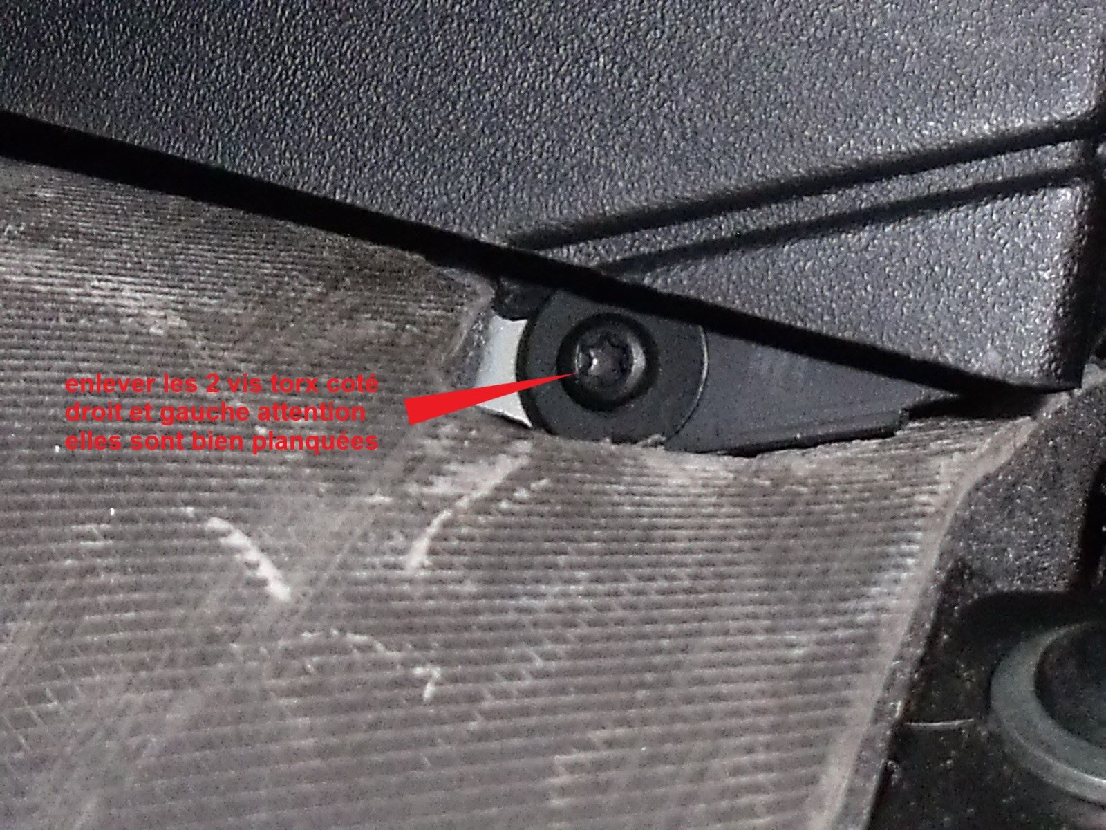

PHOTO 34 - 35
Enlever les vis torx T20 en bas du tableau de bord 3 vis coté droit 3 vis coté gauche.

PHOTO 37 - 38
Enlever les vis cachée en bas du tableau de bord qui donnent sur le tunel de boite.

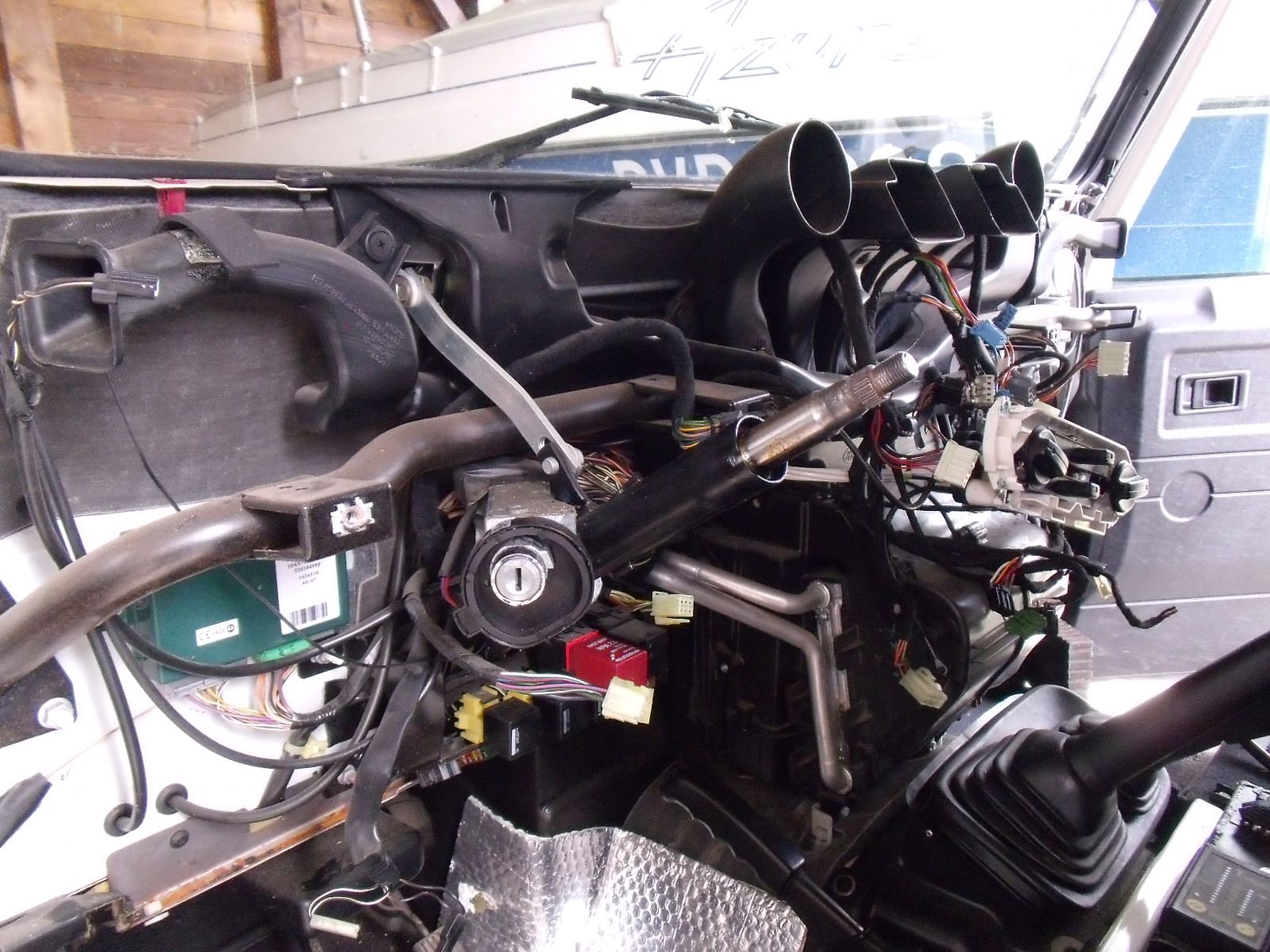

Re: Defender Td4 dépose tableau de bord
Message par RR VM 1992 »
Chapeau bas !
Pense à changer le support et le gicleur de lave glace par un truc adaptable (BMW / Mercedes...) plus fiable (celui d'origine se bouche régulièrement).
Comme j'avais oublié de le faire lors de la dépose du mien (j'ai ajouté deux gicleurs latéraux ) sur les montants avant de renfort de ma cellule.
Il faut "creuser" un peu derrière l'auto-radio pour le démonter :
Pendant que j'y suis suis on peut noter l'emplacement du moteur d'essuie glace (XH121750800) :
Référence LR : DLB500170 (pièce que l'on trouve aussi dans la banque d'organe BMW ; époque P38...) et pourquoi pas là aussi le changer en préventif ?
https://www.britishparts.co.uk/land-rov ... otor-p2038
Mais tu as peut-être moins d'entrée d'eau que moi ? ; au vu de l'oxydation de la réglette du bas (la tienne est très peu oxydée)
:wink:

En fouillant un peu sur le web j'ai trouvé deux vues de la partie centrale du tableaux de bord et je pense que le support gicleur de lave-glace et derrière le bloc de mousse isolante du tablier :
Une autre vue qui montre que la division Special Vehicle s’intéresse également à ce tableau de bord :
Et là on a curieusement une version de TB sans mousse isolante :
