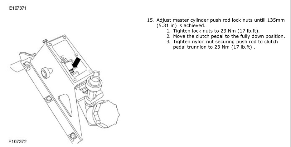

as tu correctement réglé la garde de la pédale d'embrayage ?

Alors effectivement ma garde d’embrayage était trop haute, 150mm, sur ma doc atelier il fallait 140 mm. Donc réglage.
Là j’ai effectué le réglage, je suis au bout de la tige. Le bruit est maintenant très très léger , rien à voir avec avant. Donc je suppose que c’est dans ce coin là que ça ce passe. J’affinerai demain.
Après la question que je me pose aussi, c’est que c’est un renforcé, peu être plus épais que l’origine. La garde entre la butée et la membrane et peu être juste.
Bref je verrais demain.
