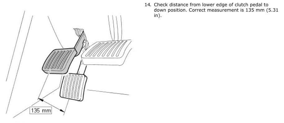

as tu correctement réglé la garde de la pédale d'embrayage ? A+

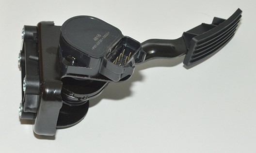

Sur mon DEF TD4 110 HCPU de 2008 la pédale d'accélérateur (LR030043) qui intègre un potentiomètre a été changée en 2012 en lien avec un problème similaire.
En résumé lors des changements de vitesse ce n'est plus totalement toi le pilote car l'électronique prend la main quelques instants au cas ou...
Evidemment une lecture OBD2 (ou valise en concession) devrait t'en dire plus sur l'organe défaillant.

Hello, merci pour vos réponses.
Alors effectivement ma garde d’embrayage était trop haute, 150mm, sur ma doc atelier il fallait 140 mm. Donc réglage.
Là j’ai effectué le réglage, je suis au bout de la tige. Le bruit est maintenant très très léger , rien à voir avec avant. Donc je suppose que c’est dans ce coin là que ça ce passe. J’affinerai demain.
Après la question que je me pose aussi, c’est que c’est un renforcé, peu être plus épais que l’origine. La garde entre la butée et la membrane et peu être juste.
Bref je verrais demain.
