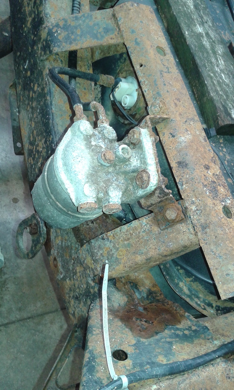

Voilà les photos que j'ai pu faire avec mon vieux smartphone.
Quand on tripote le bord du blindage, il part en écailles...
J'imagine que, si je part sur l'idée de restaurer le réservoir avec des produits Restom, il faudra refaire aussi l'extérieur...Donc boulot et dépenses...
Sinon, réservoir neuf et tant qu'a faire, pompe, jauge etc. à neuf aussi. Dans ce cas de figure, est-il souhaitable d'appliquer un éventuel traitement extérieur sur le réservoir afin de la protéger un peu mieux?
Et question bête: fait-il remettre la tôle de protection vu qu'elle est à l'origine du problème ou on peut s'en passer?

Messages : 912
Re: Fuite réservoir 110 300 tdi
il n'y a pas de pompe dans un réservoir de 300 tdi simplement la jauge.
La jauge peut être réutilisée si tu ne la casse pas au démontage, avant de déposer le réservoir sinon il y a de fortes chance que le passage entre les longerons ne soit fatal au vieux plastique. Par contre remplacement systèmatique du joint et de l'écrou en tôle qui doit étre aussi bouffé que le reste du reservoir. (17 et 18 sur éclaté) Tu as aussi le retour de GO en partie supérieure (20) et le joint à remplacer(21 sur éclaté)
https://parts.jaguarlandroverclassic.co ... and-rover/
La tôle est vendue avec le réservoir et le protège des chocs.
