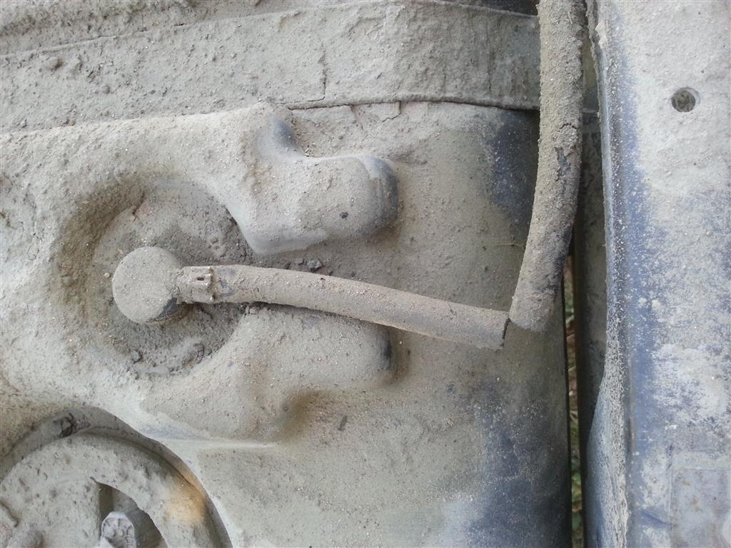

Merci ! Mais ce n'est pas exactement a meme chose sur mon 300 tdi.
Il s'agit de l'embout entouré en rouge. Il fuit au niveau de la jointure avec le réservoir. La fente est invisible et on constate uniquement la fuite. Il faudrait donc pouvoir colmater avec qqch.
Des idées ?

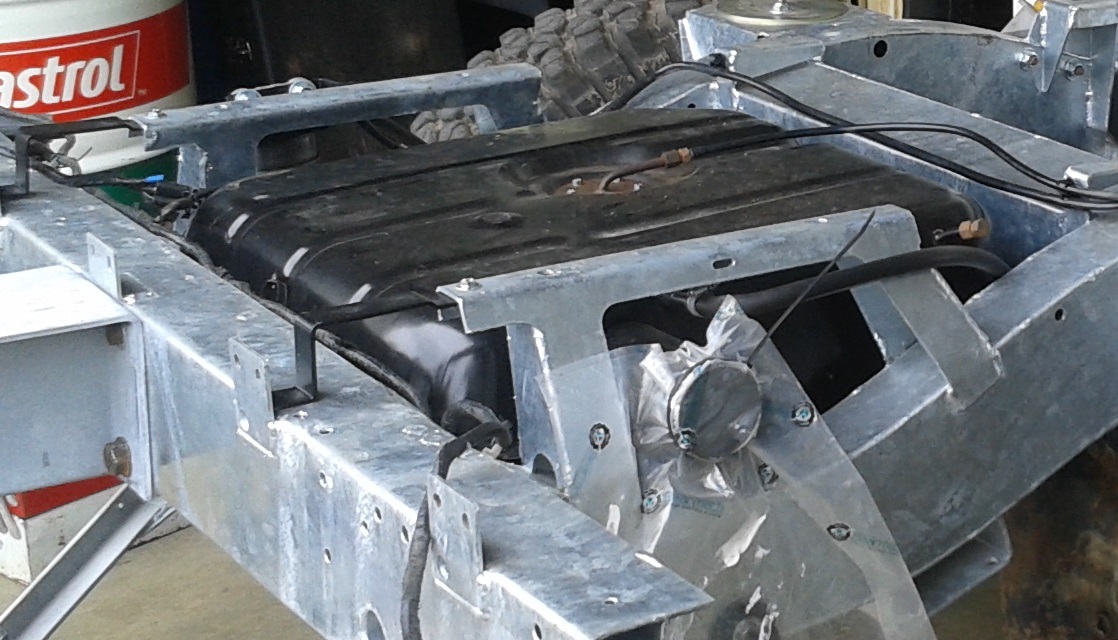

Pour ce défaut d'embout il semble assez courant sur les NRC7570 car j'ai ça dans mes photos :
Un réservoir neuf serait un plus (dans les 90 euros chez nos dealers anglais) :
