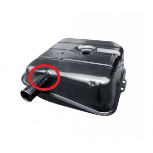

Merci ! Mais ce n'est pas exactement a meme chose sur mon 300 tdi.
Il s'agit de l'embout entouré en rouge. Il fuit au niveau de la jointure avec le réservoir. La fente est invisible et on constate uniquement la fuite. Il faudrait donc pouvoir colmater avec qqch.
Des idées ?

RR le topic en lien et ta photo correpondent a un Def "moderne" avec un reservoir en plastique or le 300 est équipé d'un réservoir en ferraille ;)
Messages : 889
Re: Fuite réservoir 300 tdi (reniflard)
normalement c'est soudé. Il faut trouver un produit qui résiste aux hydrocarbures et qui colle durablement sur la tôle et reste souple pour supporter les vibrations. Ou alors il faut déposer le réservoir, avec le "risque" de trouver plus de miséres sur ton réservoir :sm11: et de le remplacer!

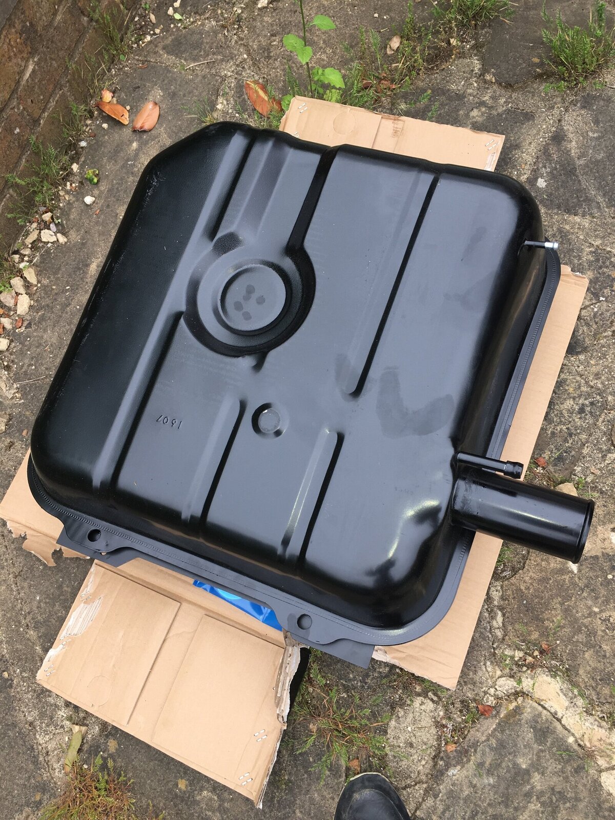

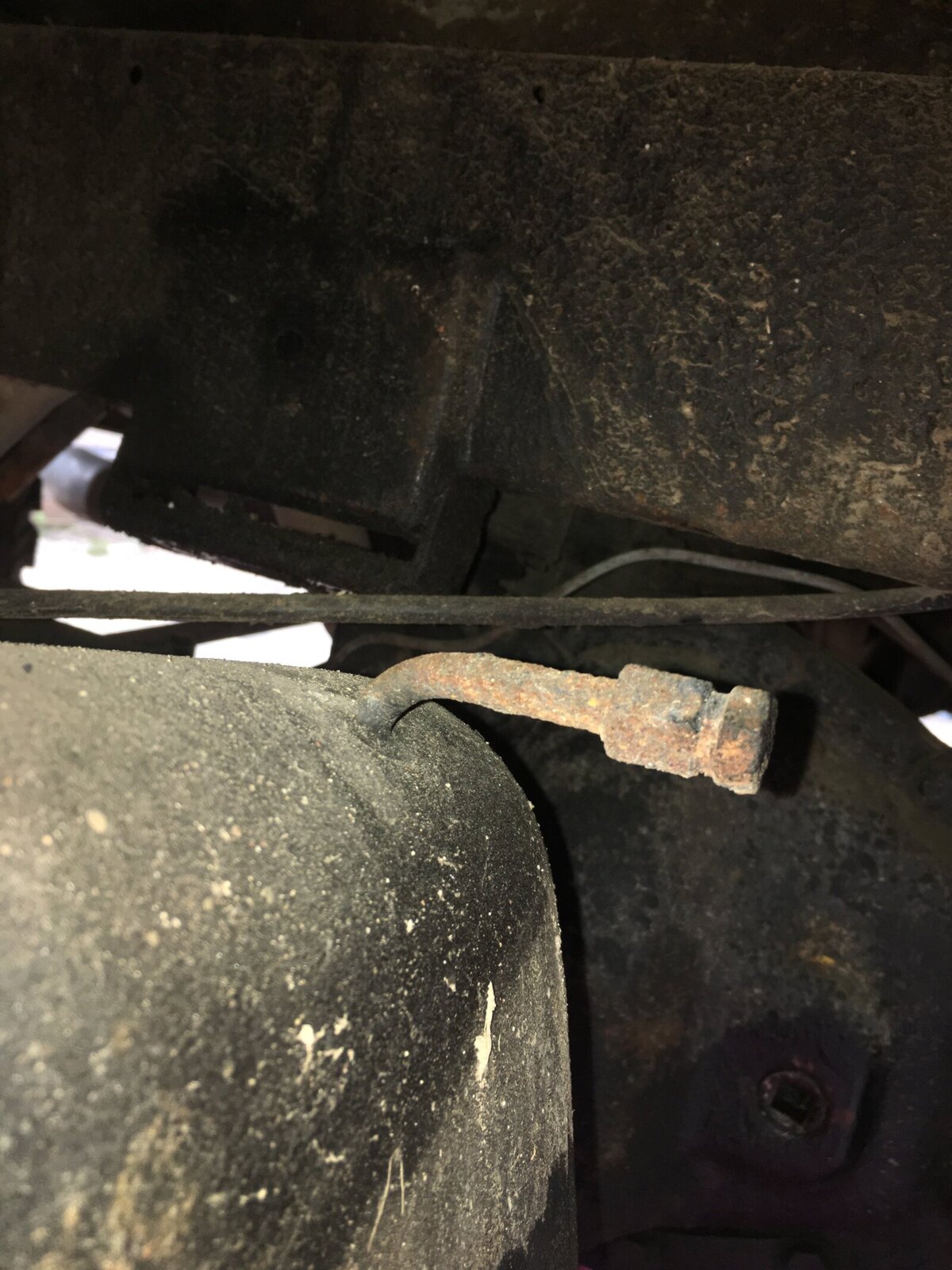

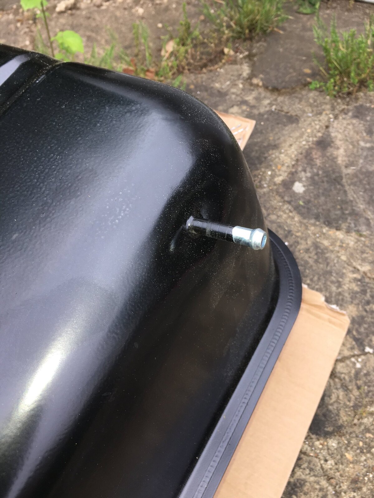

Pour ce défaut d'embout il semble assez courant sur les NRC7570 car j'ai ça dans mes photos :
Un réservoir neuf serait un plus (dans les 90 euros chez nos dealers anglais) :

Messages : 2311
si c'est juste dé-soudé, tu peux re-souder à l'étain (les réservoirs de serie's sont tous soudés à l'étain).
L'idéal pour ça est le fer à souder de couvreur pour envoyer assez de chaleur sans pour autant utiliser de flamme directement sur le réservoir.
Attention toutefois à remplir le réservoir d'eau à raz-bord, avant l'opération (le risque d'explosion est élevé, même sur un réservoir gasoil)
Bien penser à le sécher, une fois l'opération terminée.
