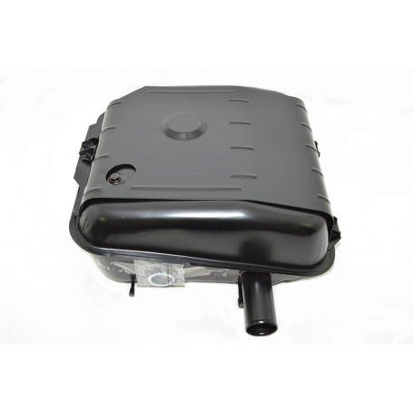

Pour ce défaut d'embout il semble assez courant sur les NRC7570 car j'ai ça dans mes photos :
Un réservoir neuf serait un plus (dans les 90 euros chez nos dealers anglais) :
