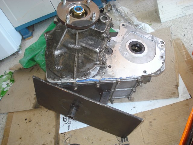

Support démontage R380 LT77
Un truc comme ça ?
Pas compliqué à fabriquer

Re: Support démontage R380 LT77
Ce que tu montre concerne la BT seule.
Le support pour BV est différent. Voilà : Voilà pour la LT77 : Le manuel du 300 Tdi donne un support pour la BT et un support pour la BV, avec l'idée que l'on démonte la BT puis la BV du véhicule.
Est-ce que le support de la LT77+BT convient aussi pour la R380+BT ? Peut être mais je ne peux pas confirmer.
Je vais tenter. Et au besoin j'adapte à grands coups de disqueuse. Le support hein, pas la boiteThe Pater a écrit : 15/11/2020 21:59
Sauf que je bosse sur le dos par terre avec le disco sur chandelles.
J'ai sorti la boite au cric de moto avec quelques bastaings pour la caler. Ça a fait le job.
Pour la remettre en place je veux pas me faire chier. Et un support qui donne le bon angle et permet de la tenir dans l'axe, c'est un sacré gain de temps. D'autant que ledit support devrai être fait en une heure de temps et quelques cordons de soudure.
