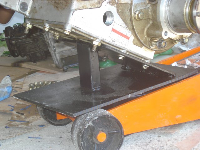

Support démontage R380 LT77
Un truc comme ça ?
Pas compliqué à fabriquer :wink:

RR VM 1992 a écrit : 15/11/2020 12:27 Un truc comme ça ?
Génial.
Merci m'sieur :mrgreen:
Par contre moi je parle de ça
https://content.invisioncic.com/r226025 ... 246743.jpg
Ce que tu montre concerne la BT seule.
Le support pour BV est différent. Voilà :
Voilà pour la LT77 :
Le manuel du 300 Tdi donne un support pour la BT et un support pour la BV, avec l'idée que l'on démonte la BT puis la BV du véhicule.
Est-ce que le support de la LT77+BT convient aussi pour la R380+BT ? Peut être mais je ne peux pas confirmer.
