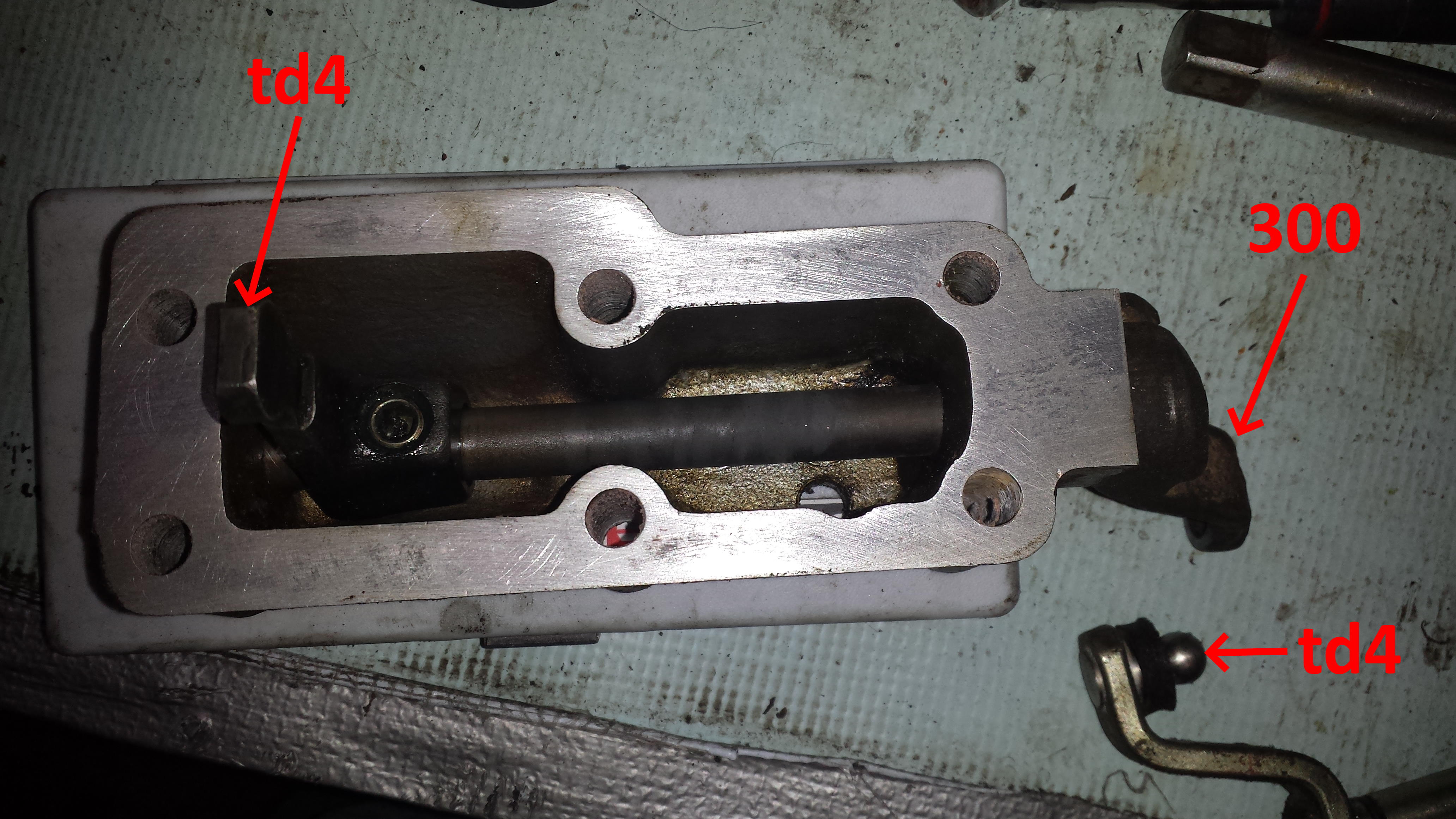

Le but de l'adaptation est de conserver l'axe de commande d'origine du 300 sur le transfère du td4:
8 ) Sur le td4 :

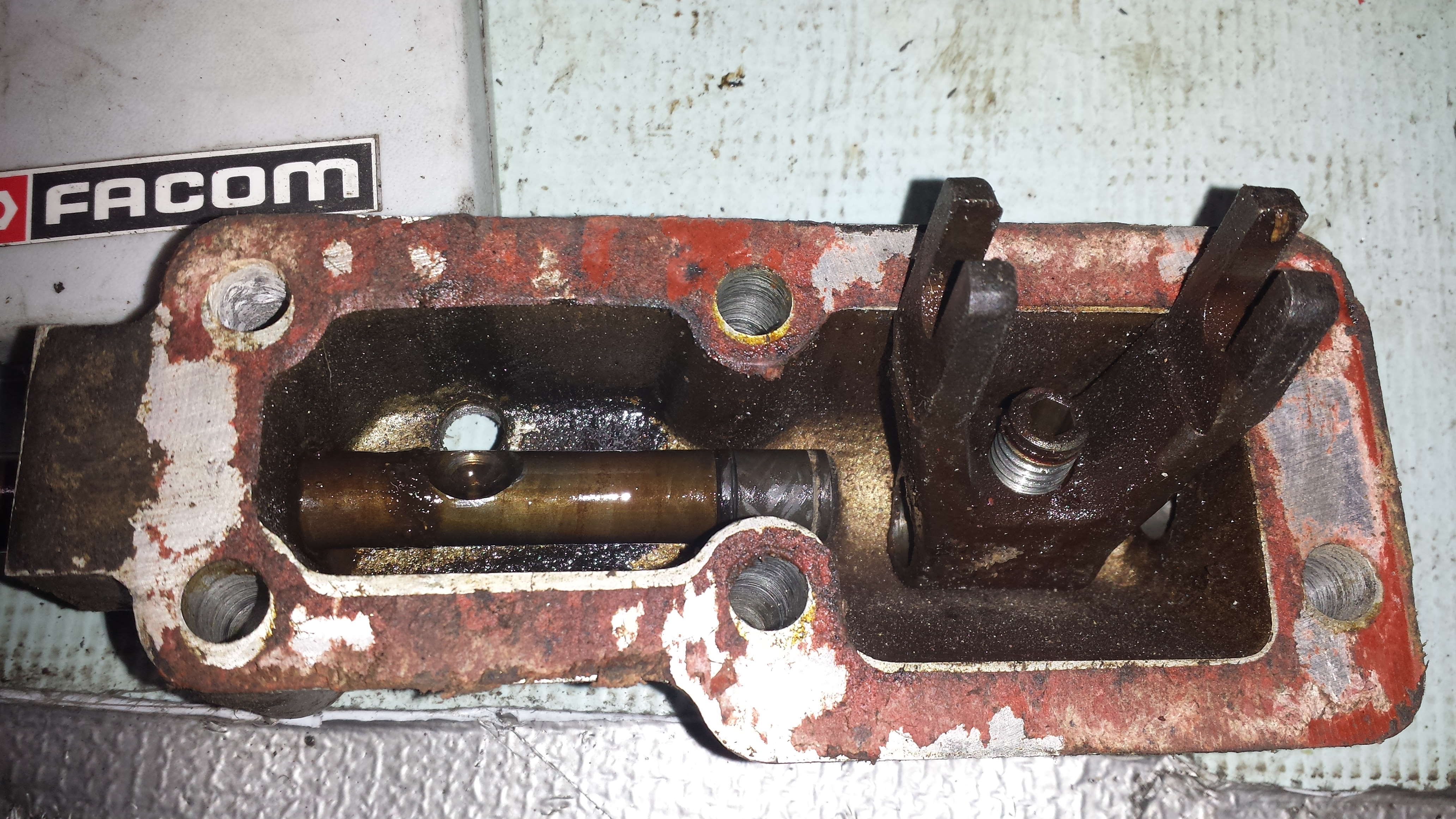

9 ) Sur le 300 il faut sortir l'axe :
10 ) Bref, la finalité :
Voilà, c'est tout, on remonte le petit boitier de commande sur le transfère; le transfère sur le 300 et c'est parti pour de nouvelles aventures.
