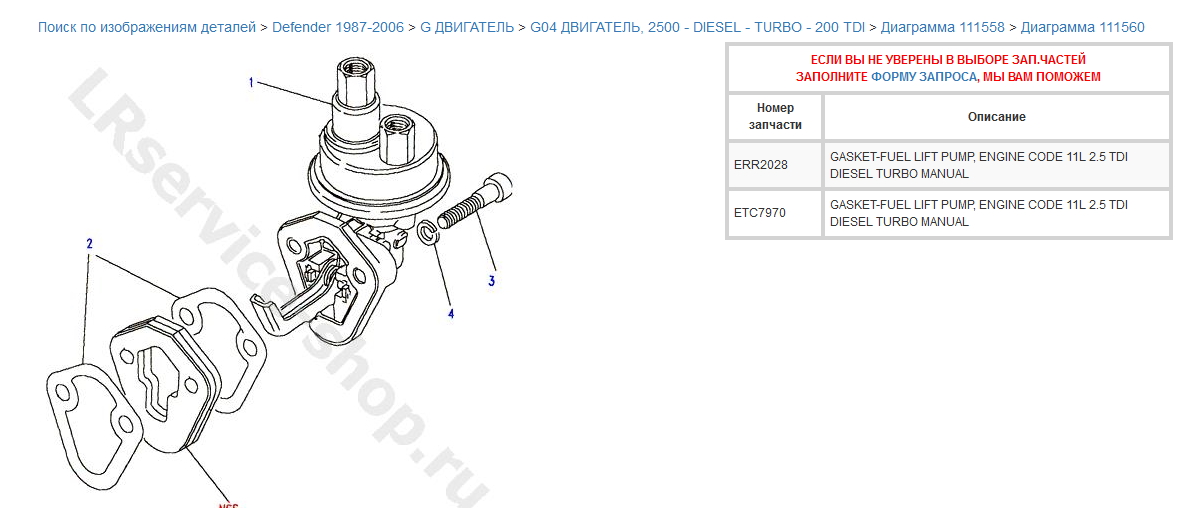

Je souhaiterais remplacer le pompe à gasoil
Par une Delphi STC1190G par contre elle semble être livrée avec un joint. J'ai besoin de la cale, d'un 2éme joint et de 2 olives pour les tuyaux d'entrée et sortie gasoil.
Auriez-vous les références de ces pièces joint, cale et olive ?

Pour le 200, tu gardes ton entretoise, il te faut juste les deux joints ERR2028, quant aux raccords, les tiens se vissent directement sur la pompe qui a ses raccords filetés, regarde bien les images.
Probable que LR direct livre les deux joints et l'entretoise avec, si on se fit à l'image de leur site. Mais tu peux toujours prévoir des joints en plus pour quelques centimes, ou
leur écrire un mail pour confirmation.
Les postes sur la faq qui traitent de la pompe de relevage ou pompe de gavage, avec ces mots clefs dans la recherche de la rubrique alimentation tu vas trouver tous les détails.
Si tu ne trouves pas les joints, ou si ils ne sont pas fournis, tu peux monter la pompe avec de la pâte à joint.

Désolé de pourrir le post, mais la cale est-elle systématique sur les disco 200TDI ? le mien n'en est pas pourvu. j'ai changer ma pompe qui fuyait il y a 6 mois et n'ayant pas de cales, je n'en ai pas remis.
Discovery 1 200TDI 1993, 2CV 1961, Minerva 1953
Re: Démarrage à froid difficile Def 200TDI
LØLØ a évoqué ce problème de cale en nous renvoyant à ce sujet. Il y a plusieurs longueurs de leviers sur les pompes qui implique le montage de la cale , ou pas.LØLØ a écrit : 17/02/2021 11:27
Oui,
D'ailleurs, je me demande, si ce n'est pas ça qui des fois jouerait des tours sur les histoires de longueur de levier.
Vois ce thème : Entretoise pompe de gavage sur le 300TDI
D'ailleurs une question qui pourrait être posée (et je n'ai pas la réponse) est; est ce que la cale n'est pas là pour compenser un problème de levier de pompe mais que ce serait au contraire le levier qui aurait été allongé pour permettre de mettre une cale pour limiter les échanges de chaleurs entre pompe et le bloc? Le GO ne fait pas de vapor-lock comme l'essence, mais n'y a t il pas eu un moment où une température trop chaude du GO a posé problème (cas canicule, désert,...?)
