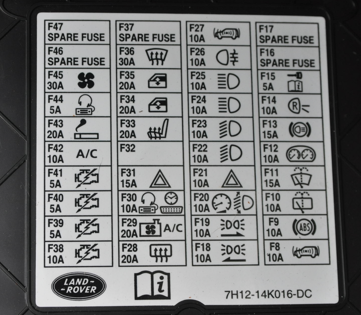

Est-ce que ton tableau de fusible ressemble à celui là ?
Car effectivement, aucun fusible spécifique apparait. Par contre, sur celui là il y a F8 également qui concerne une alarme sonore :

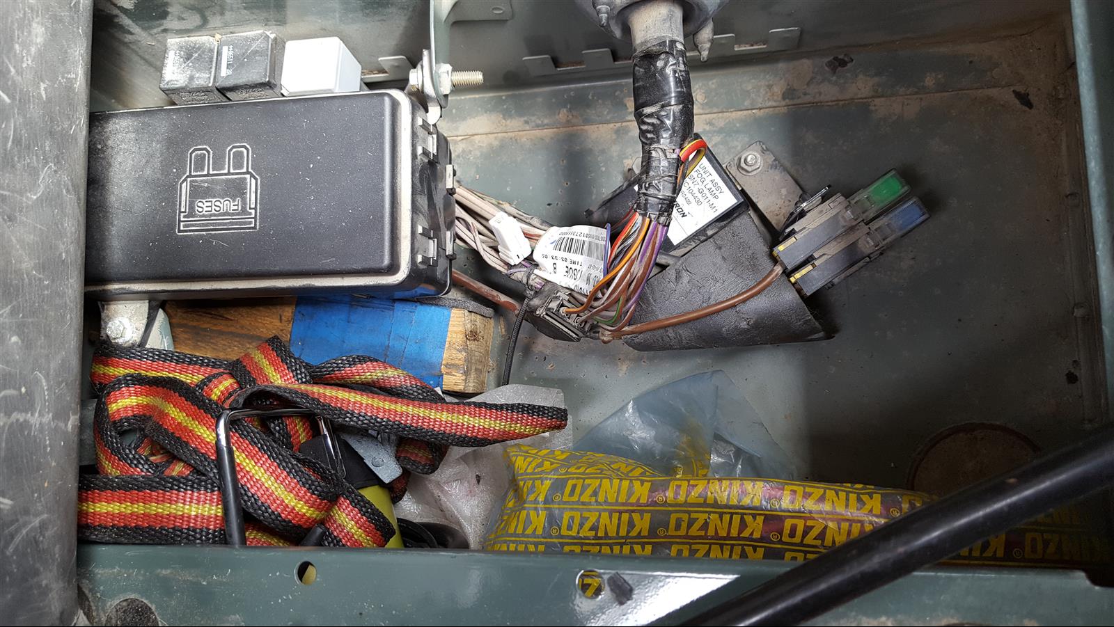

Sur le DEF 2,4 l le "coffre" sous le siège passager est nettement moins encombré que sur le 2,2 ou l'on peu quasi rien mettre sans risque :
On voit bien une boite fusible et deux fusibles de puissance (il y en a aussi sur le plot positif de la batterie) ; une autre est sous le volant à coté de la prise OBD :

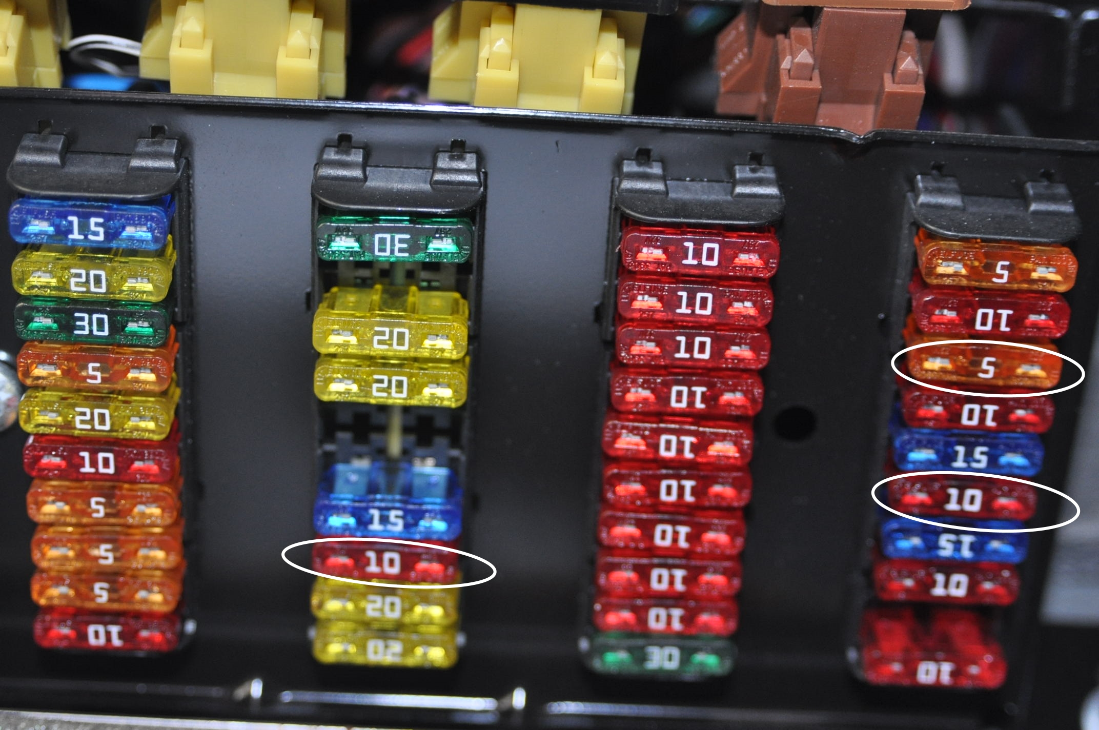

Le fameux fusible F8 est bien là sur le tableau (reste à le localiser sur son socle) :
